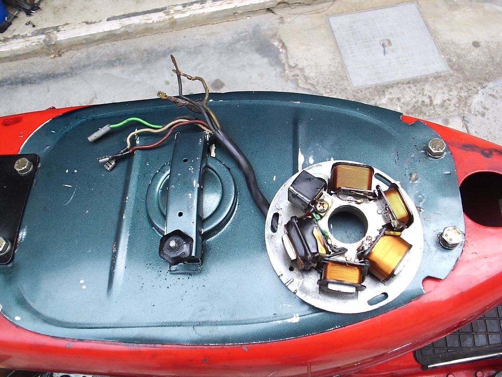

highlander Inviato Maggio 27, 2008 Inviato Maggio 27, 2008 ok..ok..ma dimmi dello statore ultimo che ho allegato... io non lo so riconoscere, MrOizo ti ha spiegato tutto, anche se io non ho ancora capito se lo statore del 200senzafrecce ha un gemello, e quindi compatibile, montato su altri tipi di vespa ... 0 Cita

largo...ciospe! Inviato Maggio 27, 2008 Inviato Maggio 27, 2008 No no...io la Vespa quando la devo riparare la porto da Largo...Ciospe! infatti..pensavo alla revisione..mica faria tu anche quella... quindi potrei portarti anche la mia... Ah si, perchè no? Per Mr.Oizo: Io non contesto i collegamenti elettrici, quanto la fattura dello statore che pareva diversa Beh allora gli spaccati ricambi della Piaggio tornano precisi Ciao FC 0 Cita

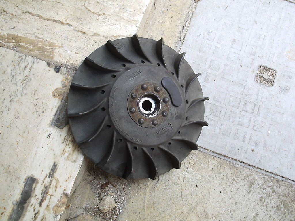

giusepp-200-e Inviato Maggio 28, 2008 Autore Inviato Maggio 28, 2008 si comincia a lavorare!!! Dal volano..appena arrivato!...e ancora in cellophane.. 0 Cita
Utenti Registrati MrOizo Inviato Maggio 28, 2008 Utenti Registrati Inviato Maggio 28, 2008 Per Largo...Ciospe:chissà perchè, avevo rimosso che avesse questa forma, simile allo stellare...ma quando l'ho visto in foto, mi si è accesa una lucina!! per Giusepp200e: ora dovresti avere tutto l'occorrente per montarlo, no? come hai fatto a procurare il volano?e lo statore?io, quando ho rimontato il motore di frankie, ho dato per scontato che non li avrei trovati ed ho fatto la modifica; d'altronde, devo dire che il faro anteriore, senza regolatore, non fa la stessa luminaria di quello a 12v....per cui ho optato per la modifica... 0 Cita

Marben Inviato Maggio 28, 2008 Inviato Maggio 28, 2008 volano 6volt=volano12v (GRAZIE!!!) Come ti dicevo da Riccardo, sono intercambiabili, ma non uguali. I senzafrecce 125/150 uscivano col volano del TS e dello Sprint Veloce, quello col buco posto specularmente al fagiolo delle puntine, ovviamente col cono da 20. 0 Cita

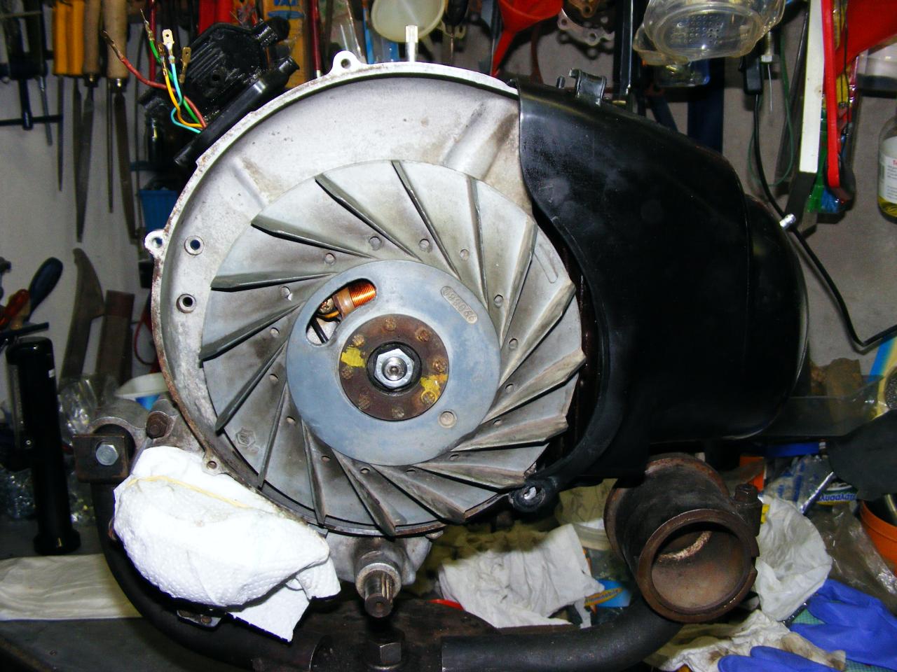

Marben Inviato Maggio 28, 2008 Inviato Maggio 28, 2008 Per intenderci, un paio di foto.. sono molto simili, ma non identici. 0 Cita
Marben Inviato Maggio 28, 2008 Inviato Maggio 28, 2008 Sergio, fammi capire il tuo dilemma per quanto riguarda Frankie... Hai fatto la conversione a 12V perchè non trovavi il gruppo volano + statore a puntine (dei 125/150), oppure perchè cercavi quello del 200 senzafrecce (quindi elettronico)? Perchè nel secondo caso in effetti è una bella impresa.. Nel primo, stando alle deduzioni di questo post, basterebbe prendere uno statore Sprint, GT, ... , TS e abbinarlo ad un volano PX a puntine.. o volendo un volano TS/SV cono da 20mm che, a dirla tutta, è proprio quello montato sui senzafrecce. Anche se non sono ancora convintissimo dell'intercambiabilità dei volani 6V/12V, per un discorso di anticipo, prima dovrei verificare che la camma stia nello stesso punto rispetto alla chiavella su entrambi. 0 Cita
highlander Inviato Maggio 28, 2008 Inviato Maggio 28, 2008 1° non mi ricordavo ne avessimo parlato ... forse colpa della birra secondo ho un volano di 125senzafrecce ma ora nn ho voglia di andare in garage ... quello col buco posto specularmente al fagiolo delle puntine, ovviamente col cono da 20. 3° non ho capito 0 Cita
Marben Inviato Maggio 28, 2008 Inviato Maggio 28, 2008 Basta che guardi la foto del mio motore, se noti c'è un foro cieco messo specularmente all'apertura di ispezione, quella a fagiolo.. 0 Cita

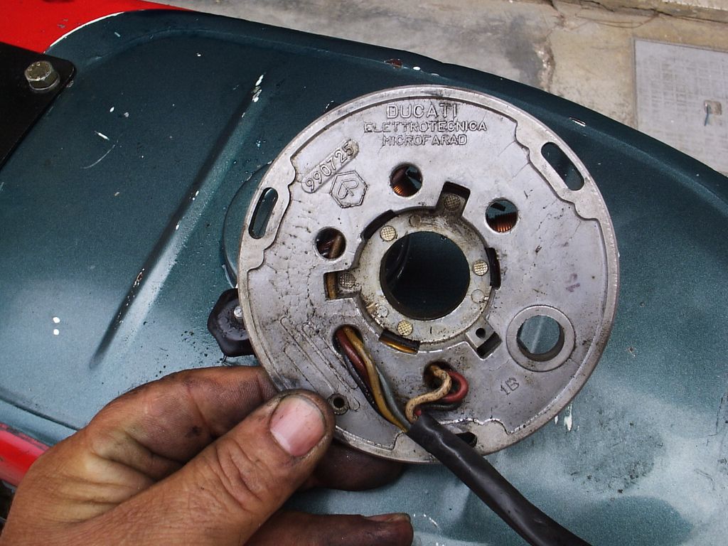

giusepp-200-e Inviato Giugno 3, 2008 Autore Inviato Giugno 3, 2008 per Giusepp200e: ora dovresti avere tutto l'occorrente per montarlo, no? come hai fatto a procurare il volano?e lo statore? Carissimo...il volano..è in casa..la centralina ducati energia..pure.. ..ed ecco l'ultimo arrivato!!! Un grazie all'amico "vespone"... ...vi farò sapere ben presto.. 0 Cita

senatore Inviato Giugno 7, 2008 Inviato Giugno 7, 2008 Nel caso servisse, e fosse poco leggibile, dietro allo statore c'è il n° 990725 0 Cita
giusepp-200-e Inviato Giugno 8, 2008 Autore Inviato Giugno 8, 2008 ..sbaglio o ci siamo? Sono identici a quelli che ho postato io. Vi pare? 0 Cita
