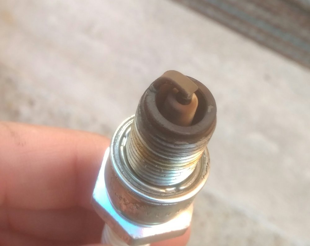

cescbcn Inviato Settembre 4, 2020 Inviato Settembre 4, 2020 Salve a tutti, ebbene si, ieri sera ho provato l'emozione di grippare ☠️ partiamo dalla configurazione: Polini 102 usato (il tecnico mi aveva detto che era un po' "arrossato") carburatore 19/19 nuovo con getti non cambiati (ho utilizzato quelli già' presenti nella confezione) campana 22/63 albero anticipato padellino originale carter aperti e motore rimesso a nuovo Con questa configurazione ho guidato poco, utilizzato circa 25 litri di miscela in totale, sempre al 2% Ieri sera accendo la vespa, parto e guido per circa 500 m. Mentre sn in seconda e a bassi giri...succede il fattaccio. Fortunatamente per me andavo veramente piano Questa e' la candela stamattina: La pedivella è bloccata e non sembra voler muoversi di lì (non ho forzato più' di tanto) Ora, capisco bene che devo smontare il tutto per capire quali sono state le cause, la cosa che non riesco a spiegare è che è successo a motore freddo e a bassi giri. Secondo voi cosa può' essere successo? Grazie mille! 0 Cita

Andrea78153 Inviato Settembre 5, 2020 Inviato Settembre 5, 2020 (modificato) Il 4/9/2020 at 10:18, cescbcn dice: ........ carburatore 19/19 nuovo con getti non cambiati (ho utilizzato quelli già' presenti nella confezione) .......... Secondo voi cosa può' essere successo? Grazie mille! Questo significa di solito getto del max 74/76 ovvero 8/10 punti meno del dovuto per un 102 polini (di massima) Penso di aver trovato la causa, visto anche il colore chiaro della candela Modificato Settembre 5, 2020 da Andrea78153 0 Cita
cescbcn Inviato Settembre 10, 2020 Autore Inviato Settembre 10, 2020 Il 5/9/2020 at 21:05, Andrea78153 dice: Questo significa di solito getto del max 74/76 ovvero 8/10 punti meno del dovuto per un 102 polini (di massima) Penso di aver trovato la causa, visto anche il colore chiaro della candela Grazie per le risposte...per mancanza di tempo, non ho avuto modo di "mettere mano" Sicuramente la carburazione era magra, sul fatto che sia stata questa a causare il problema, non ne sono sicuro... andavo veramente piano ed ero partito da 2 minuti, in piu' il pistone e' ancora bloccato. Ho letto che la maggior parte delle volte che si grippa per la poca carburazione, il pistone torna a muoversi quando e' freddo Fermo restando che sono molto ignorante in materia Grazie per la collaborazione, vi aggiornero' 0 Cita
Vespino84 Inviato Settembre 10, 2020 Inviato Settembre 10, 2020 Se la candela è così appena accesa a freddo a bassi giri sei anoressico, non magro. 1 Cita
Kalimero Inviato Settembre 10, 2020 Inviato Settembre 10, 2020 Hahahaha, "anoressico" mi piace ... Ho appena ricevuto un SHBC 19.19 e confermo getto massimo del 74. Infatti sto aspettando con ansia una serie di getti e penso che dovrò montare un 80 oppure un 82 per il gt 85. Una prova era stata fatta con un 82 e andava abbastanza bene. 0 Cita
cescbcn Inviato Settembre 25, 2020 Autore Inviato Settembre 25, 2020 Salve ragazzi, finalmente sono riuscito a capire quale fosse il problema. In pratica, il cilindro presenta un'eccessiva usura a meta' altezza. In questo modo il pistone si incastra. Mi e' bastato girare nel senso opposto il volano per sbloccare il tutto. Per quanto riguarda la carburazione invece, non era poi cosi' anoressica, devo aumentare di qualche punto il getto max. Ahime' dovro' acquistare un nuovo gruppo termico. Quello che avevo era abbastanza vecchio... Grazie per il vostro aiuto! 0 Cita
