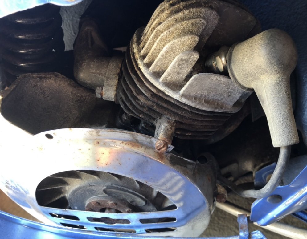

marx50 Posted June 9, 2020 Author Posted June 9, 2020 Ok controllo, vi sembra qualcosa di non originale dalla foto? 0 Quote
elwally Posted June 9, 2020 Posted June 9, 2020 dalla foto si vede che - il motore e' corsa corta, come l'originale. il cilindro parrebbe aftermarket ma e' difficile da identificare dalle foto, bisognerebbe togliere la testata per vederci piu' chiaro -dal tipo di volano anche l'accensione dovrebbe essere originale, a puntine e a bobina interna - copriventola non originale la cuffia copricilindro c'era? sembrerebbe una buona base da cui partire. le prestazioni della vespa quali sono? velocita' max, ripresa, ecc? il motore ha 3 o 4 marce? 0 Quote
marx50 Posted June 9, 2020 Author Posted June 9, 2020 31 minuti fa, elwally dice: dalla foto si vede che - il motore e' corsa corta, come l'originale. il cilindro parrebbe aftermarket ma e' difficile da identificare dalle foto, bisognerebbe togliere la testata per vederci piu' chiaro -dal tipo di volano anche l'accensione dovrebbe essere originale, a puntine e a bobina interna - copriventola non originale la cuffia copricilindro c'era? sembrerebbe una buona base da cui partire. le prestazioni della vespa quali sono? velocita' max, ripresa, ecc? il motore ha 3 o 4 marce? CIAO, allora,cilindro non saprei dirti, cosi come il resto. 3 marce, ripresa discreta, velocità max non ti saprei dire in quanto non c'è il contachilometri ma verosimilmente da cinquantino. in sostanza,da questa foto, dovrei cambiare solo copriventola (dove trovo il suo??)e forse cilindro? come capisco che quest'ultimo non è originale? grazie tante ❤️ 2 ore fa, ninobari dice: La sigla del motore si trova sotto dove c'è l'attacco dell'ammortizzatore posteriore Se sporco pulisci con un po' di benzina e pennello ? vediamo se lo trovo vi dico 0 Quote
