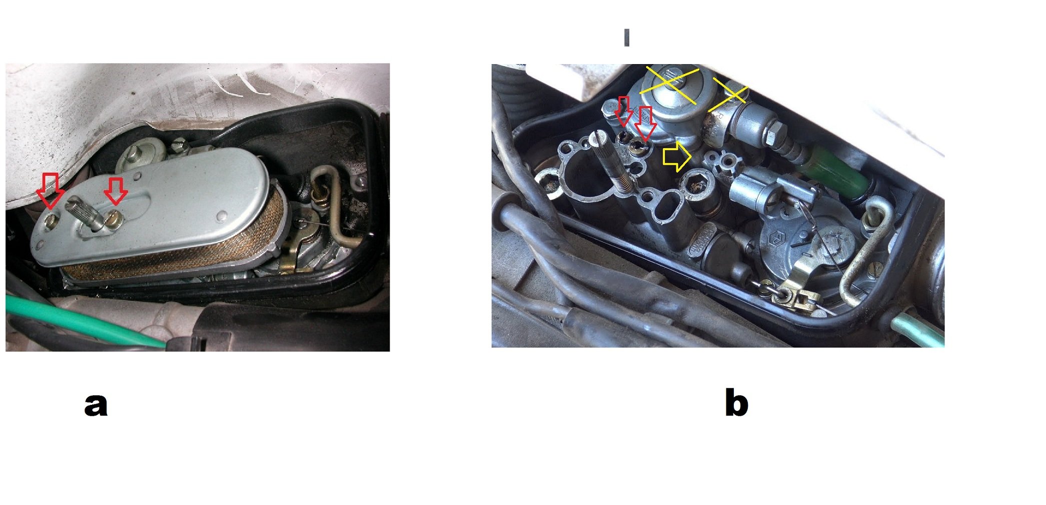

rablo Inviato Maggio 10, 2019 Autore Inviato Maggio 10, 2019 3 minuti fa, Kaliningrad dice: Strana domanda da uno che ha già restaurato vespe (?) Il motore l’ho sempre fatto restaurare, non ci ho mai messo mano personalmente. non avendone mai smontato e rimontato non mi sono mai fidato.. 0 Cita
paletti Inviato Maggio 10, 2019 Inviato Maggio 10, 2019 (modificato) 13 minuti fa, rablo dice: Il motore l’ho sempre fatto restaurare, non ci ho mai messo mano personalmente. non avendone mai smontato e rimontato non mi sono mai fidato.. ciao, ci vogliono 2 minuti.Togli il coperchio svitando le 2 viti e ti trovi FOTO A il filtro aria, sviti le viti indicate e lo togli FOTO B i getti del minimo e del massimo sono indicati con le frecce rosse,mentre quello dello starter per accederglli devi smontare la torretta svitando dove ci sono le x gialle,e il getto mi sembra essere dove indica la freccia gialla Modificato Maggio 10, 2019 da paletti 0 Cita
