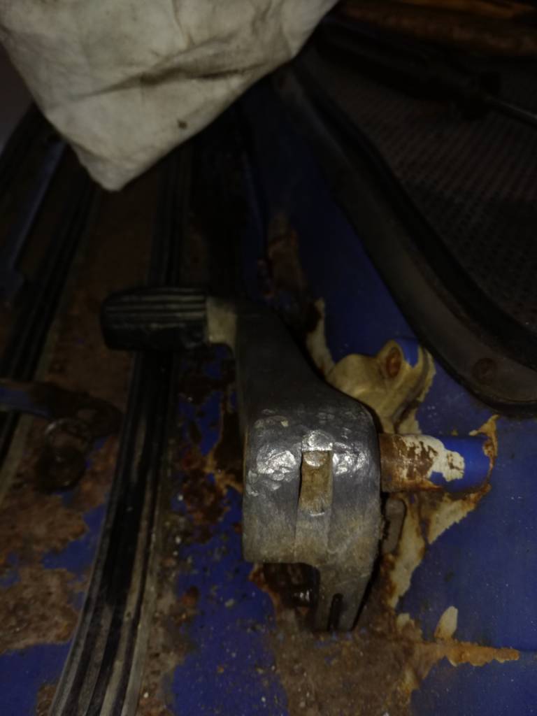

Gianluca102 Inviato Agosto 15, 2019 Autore Inviato Agosto 15, 2019 Questa mattina, ho riversato tutta la mia frustrazione per i recenti intoppi legati alla lavorazione della carrozzeria, sulla leva del freno, la quale necessitava di una bella revisione (credo l'avessero preso a martellate). Un piccolo passo alla volta, e spero che il risultato finale sia uno specchio dell'impegno e dedizione riposti in ogni singolo momento, speso su un piccolo particolare.... Inviato dal mio HUAWEI VNS-L31 utilizzando Tapatalk 0 Cita
volumexit Inviato Agosto 15, 2019 Inviato Agosto 15, 2019 Ma quindi come l'avete arrangiata con il carrozziere?Vol 0 Cita
lucag63 Inviato Agosto 15, 2019 Inviato Agosto 15, 2019 Molto bello Gianluca!Inviato dal mio ONEPLUS A5010 utilizzando Tapatalk 0 Cita

vints Inviato Agosto 15, 2019 Inviato Agosto 15, 2019 10 ore fa, Gianluca102 dice: Questa mattina, ho riversato tutta la mia frustrazione per i recenti intoppi legati alla lavorazione della carrozzeria, sulla leva del freno, la quale necessitava di una bella revisione (credo l'avessero preso a martellate). Un piccolo passo alla volta, e spero che il risultato finale sia uno specchio dell'impegno e dedizione riposti in ogni singolo momento, speso su un piccolo particolare.... Inviato dal mio HUAWEI VNS-L31 utilizzando Tapatalk Ottimo lavoro, bravo!!! 0 Cita
