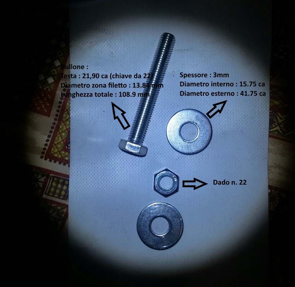

Razos Inviato Dicembre 8, 2017 Autore Inviato Dicembre 8, 2017 19 ore fa, zichiki96 dice: Link 1 link 2 link 3 Per comprimere .. Grazie per la segnalazione ma nel primo topic si parla di blocca pistone , attrezzo di cui non ho fatto menzione . Nel secondo e terzo topic si parla di bloccavolano ma ho visto che tutte le soluzioni sono riferite a volani dotati di fagiolo/foro di ispezione . Questo nel caso del Px non è sempre disponibile come ben sai . Tra l'altro nel terzo topic ci sono anche link a discussioni simili ma come spesso accade in questo forum i link vecchi di qualche anno sono svincolati dal loro url effettivo e conducono a discussioni di tutt'altro genere . Anche cercando le parole chiave dell'url nel modulo di ricerca nessun risultato utile . Si per comprimere la frizione basta quello che dici , il problema è conoscere le misure adatte ! A meno di non portarsi una frizione intera dal ferramenta questi dati sono necessari 17 ore fa, senatore dice: Guarda che per la frizione basta un bullone con dado e due rondelle. Potresti spiegarti meglio ? 0 Cita
senatore Inviato Dicembre 8, 2017 Inviato Dicembre 8, 2017 14 minuti fa, Razos dice: Potresti spiegarti meglio ? Guarda bene l'attrezzo da te postato per comprimere la frizione. Un normale bullone, il cui diametro può anche variare, basta che sia della lunghezza giusta e due rondelle piane da mettere una dalla parte della campana e l'altra dalla parte opposta. L'essenziale è che ne la testa del bullone ne il dado da avvitare possano entrare o nel boccolo o nella campane, ecco perchè servono le due rondelle. Come lunghezza del bullone diciamo sui 10 cm e come diametro esterno delle rondelle credo sia sufficiente un diametro esterno di 2 2,5 cm. Il diametro del bullone può variare dai 6 ai 10 mm. Per andare a colpo sicuro, basta andare in un negozio di ferramenta e farsi dare un bullone che entri nel pacco frizione (e non ci vedo nulla di male a portarsi dietro un pacco frizione) ed esca dalla parte opposta almeno del doppio della parte che sta nel pacco frizione, perchè quando le molle del pacco frizione sono in fase di rilascio con il primo piattello appoggiato su di esse, la parte del boccolo che fuoriesce dalla campana è chiaramente più sporgente di quando il pacco frizione è montato e compresso. Le due rondelle servono perchè ne il dado ne la testa del bullone abbiano la possibilità di entrare o nella campana o nel boccolo. Dopo, basta avvitare il dado al bullone e la frizione inizierà a comprimersi dandoci la possibilità di montare via via i vari dischi e di mettere in ultimo l'anello che fa da fermo. A quel punto sviteremo il dado e lo toglieremo dal pacco e la frizione sarà bella è montata. Spero di essermi spiegato. 1 Cita
Razos Inviato Dicembre 8, 2017 Autore Inviato Dicembre 8, 2017 43 minuti fa, senatore dice: Come lunghezza del bullone diciamo sui 10 cm e come diametro esterno delle rondelle credo sia sufficiente un diametro esterno di 2 2,5 cm. Il diametro del bullone può variare dai 6 ai 10 mm. E' esattamente di questi dati che avevo bisogno . Questo perchè (l'ho scritto anche nel primo post) la strada primaria che volevo intraprendere è quella della costruzione casalinga , di sicuro risparmio economico rispetto all'acquisto di un arnese del genere già assemblato , su cui ovviamente c'è parecchio ricarico oltre all'incidenza delle spese di spedizione . Per altri 'attrezzi' magari questa strada è meno percorribile . 46 minuti fa, senatore dice: ..(e non ci vedo nulla di male a portarsi dietro un pacco frizione).. Questo nel mio caso è possibile , ma magari per un altro utente la cosa non è fattibile . Stesso motivo per cui cercavo misure di massima gentilmente fornite da te 0 Cita

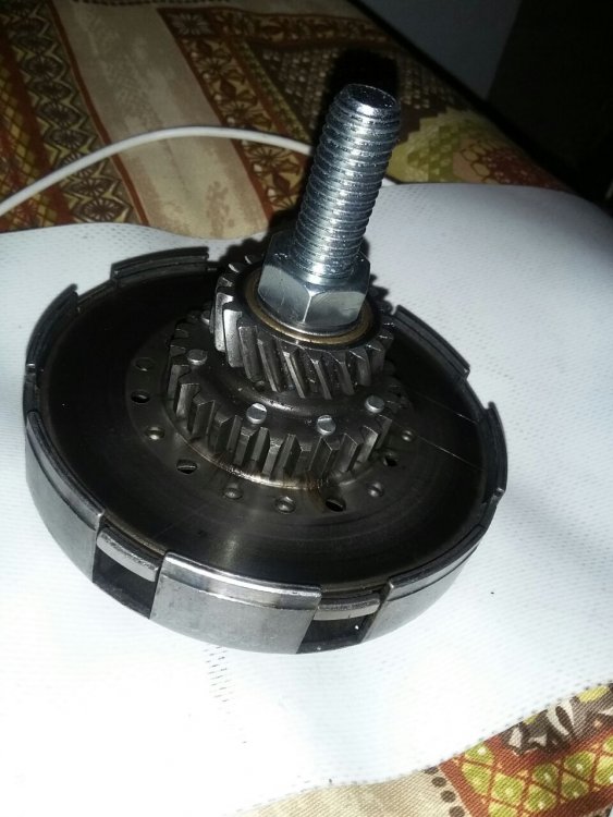

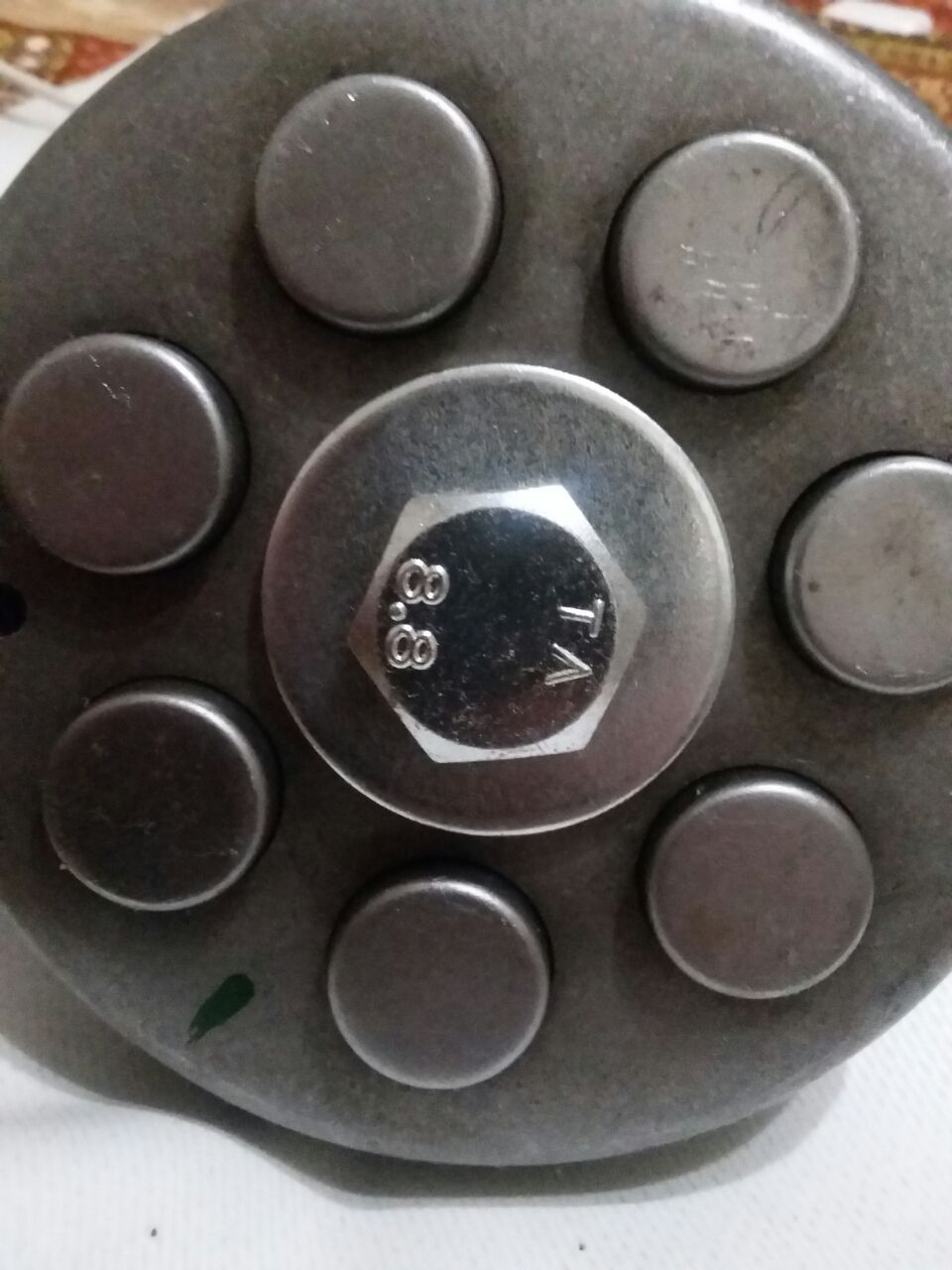

Razos Inviato Dicembre 14, 2017 Autore Inviato Dicembre 14, 2017 il primo passo l'abbiamo fatto .Attrezzo smontafrizione homemade archiviato ! Materiale necessario : Prova pratica su frizione : Considerazioni : Ho chiesto al ferramenta (con la frizione dietro con me) un bullone che entrasse e non avesse molto gioco una volta inserito , motivo delle dimensioni generose del bullone . Lunghezza ottima con abbondante filetto rimanente . Testa del bullone ben alta che dovrebbe permettere l'inserimento in morsa senza toccare i bicchierini porta molle della frizione (non avendo una morsa non ho potuto provare) . Le dimensioni generose del bullone e relativo dado permettono di serrare temporaneamente l'attrezzo alla frizione senza l'utilizzo di una rondella (lato chiavetta) .In questo modo in fase di rimontaggio(riassemblaggio) è possibile precaricare leggermente le molle per assestarle con un cacciavite nelle loro sedi ed inserire senza interferenze il componente metallico che contiene il pignone. Allego foto Una chiave da 22 non rientra tra quelle più comuni (come percentuale di utilizzo su vespa) ed i kit 'semplici' di chiavi che vendono in commercio solitamente si fermano alla 19 (come nel mio caso) . Inoltre la lunghezza della filettatura del bullone non permette di usare i boccioli delle chiavi a bussola (ne i corti ne i lunghi) . Nel mio caso ho risolto con una pinza a pappagallo a bloccare il dado ed il 'bocciolo' da 22 a ruotare sulla testa del bullone . Allego foto dell'occorrente : Del resto il bocciolo da 22 per i possessori di px prima serie serve come il pane dato che si usa per serrare il mozzo ruota posteriore .. Due piccioni con una fava ..ormai mi sto affinando .. Costo totale : 2,90 neuri in ferramenta PRO : ho smontato e rimontato la frizione in camera da letto in tre minuti . Chi mi conosce sa che non c'è feedback migliore di questo . 0 Cita
