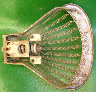

lucag63 Inviato Aprile 22, 2017 Autore Inviato Aprile 22, 2017 Comunque, a me non sembra la sella adatta per la VBB1. cosa hai notato senatore di sbagliato? 0 Cita
senatore Inviato Aprile 22, 2017 Inviato Aprile 22, 2017 La parte posteriore della sella. Quella della VBB1 non ha quella parte a squadro per incollare la "pelle". 0 Cita
lucag63 Inviato Aprile 22, 2017 Autore Inviato Aprile 22, 2017 La parte posteriore della sella. Quella della VBB1 non ha quella parte a squadro per incollare la "pelle". non capisco dove senatore.. 0 Cita
senatore Inviato Aprile 22, 2017 Inviato Aprile 22, 2017 (modificato) La parte nascosta dalla pelle, proprio dove finisce la sella, dietro. La sella della VBB1 ha il telaio quasi piatto, mentre questa della foto finisce a squadro. Secondo me, il telaio della prima foto non è per VBB, nella 4^ foto si può vedere come è quando c'è la copertura. Il telaio giusto è quello della II^ foto foto e nella III^ foto si vede con la copertura. Modificato Aprile 22, 2017 da senatore 0 Cita
lucag63 Inviato Aprile 22, 2017 Autore Inviato Aprile 22, 2017 La parte nascosta dalla pelle, proprio dove finisce la sella, dietro.La sella della VBB1 ha il telaio quasi piatto, mentre questa della foto finisce a squadro. ahh! ho capito..grazie. 0 Cita
