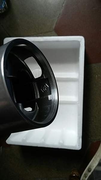

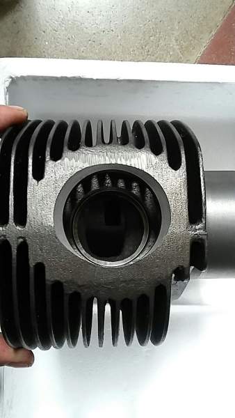

Al link che ti ho segnalato a casa ti arriva questo
Scatola :
Cilindro :

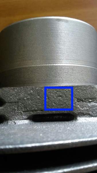

La fattura non sembra delle migliori , manca il sacro logo Piaggio ..restiamo in attesa di competenti riscontri

Il logo Piaggio sul cilindro è vicino alla base, nei pressi del volano. Di solito si intravede appena.
Inviato dal mio Siemens S62
Ovvero questo ? Oppure ho tanta immaginazione :crazy:
EDIT : l'immancabile logo del forum a sovrapporsi ...
No, come detto in altro post, più probabilmente lo stampo "madre" è vecchio di decenni ed accusa una certa usura.
