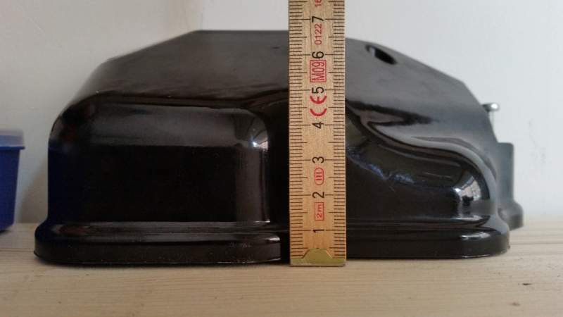

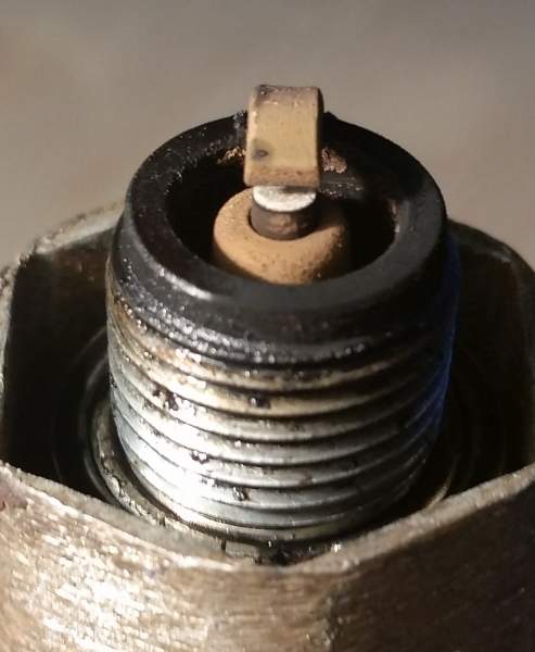

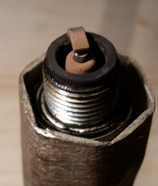

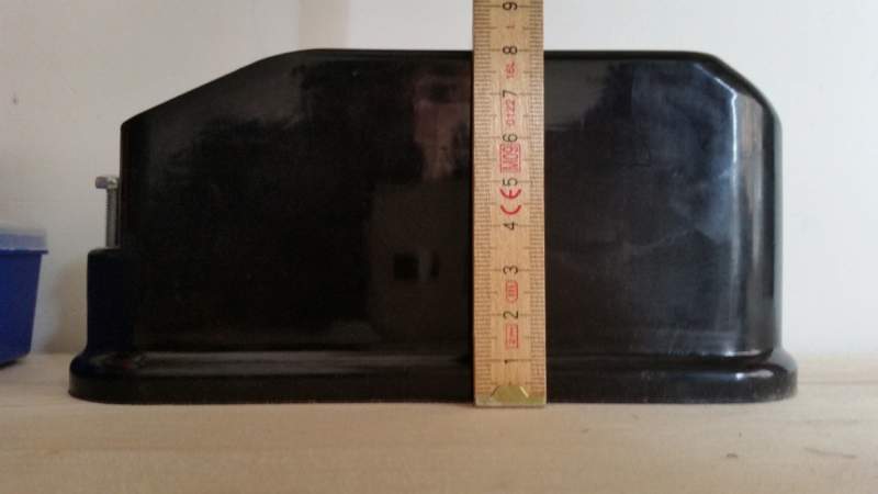

carlocantoni Inviato Gennaio 29, 2016 Inviato Gennaio 29, 2016 Se gentilmente qualcuno di buon cuore puoi fornirmi l'altezza dell' airbox..grazie in anticipo Inviato dal mio LG-D620 utilizzando Tapatalk Oggi ho smontato ed ho potuto misurare l'airbox in modo preciso. Circa 8 cm nel lato alto e circa 4,5 cm nel lato basso Metto le immagini: - - - post uniti in automatico dal sistema - - - Ho aumentato anche il getto massimo da 140 a 145. Ecco il risultato: La prima oggi con getto 145. La seconda fatta la settimana scorsa con 140. Che ne pensate? Lascio il 145 o metto il 142? 0 Cita
