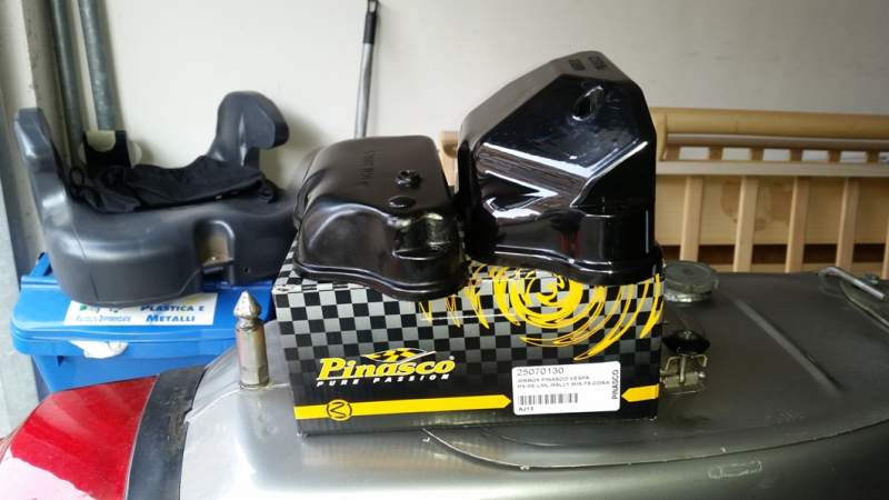

Arrivato finalmente e subito montato.
Il coperchio è molto più ampio dell'originale.
Per il momento l'ho montato con cono Polini. Ho aumentato il getto max da 138 a 140.
Oggi c'è troppo vento ed ho potuto provare come va solo per qualche km. Le prime impressioni lasciano percepire un certo miglioramento ai bassi e medi regimi, ma vi farò sapere qualcosa in più appena possibile.
Ho preso anche il filtro a scodellino della LML. Devo dire che spruzzando un pò d'olio per filtri sulla retina potrebbe essere una buona soluzione per chi non usa il filtro. Ovviamente se il vostro box sotto sella è ben chiuso.
