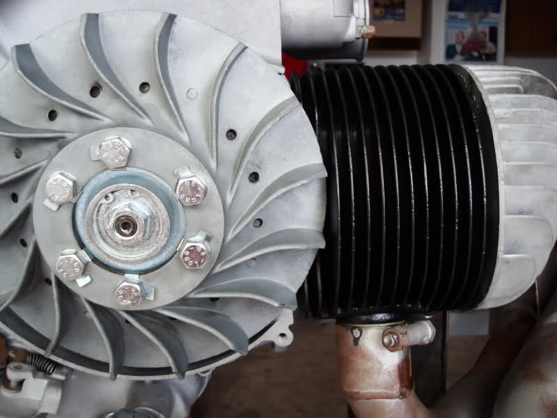

Utente Cancellato 011 Inviato Ottobre 12, 2015 Autore Inviato Ottobre 12, 2015 [ATTACH=CONFIG]156879[/ATTACH] [ATTACH=CONFIG]156880[/ATTACH] Oggi ho avuto modo di vedere un volano rally originale ed effettivamente ha le alette dritte. 0 Cita
senatore Inviato Ottobre 12, 2015 Inviato Ottobre 12, 2015 (modificato) Mi spiace per te ma: o quella "rally" che hai visto non è una rally, oppure o monta proprio un altro motore o un volano diverso da quello che dovrebbe avere. Ecco com'è il volano dei rally, sia 180 che 200: Anzi, forse dovrei correggere ciò che ho detto, se si dovesse trattare di un 200 Rally ultima serie, di quelli con l'accensione Ducati invece di Femsa, ma sono sempre convinto che i volani pure dell'ultima serie avessero le alette curve. Modificato Ottobre 12, 2015 da senatore 0 Cita
senatore Inviato Ottobre 12, 2015 Inviato Ottobre 12, 2015 (modificato) Dovresti leggere tutto quello che ho scritto, non solo una parte. Pur avendo modificato il messaggio iniziale, ho aggiunto solo quello che c'è scritto dopo la foto. Scusa, ma eliminando un tuo messaggio perchè doppio, sono spariti entrambi. Riposta. Modificato Ottobre 12, 2015 da senatore 0 Cita
Utente Cancellato 011 Inviato Ottobre 12, 2015 Autore Inviato Ottobre 12, 2015 I messaggi li leggo sempre tutti Rimetto: oggi l'ho portata a carburare e sistemare il motorino d'avviamento e dal meccanico c'era una rally 200 che ha sistemato e rimesso a posto lui da un esemplare originale al 100 % radiato. Una rally 200, presumo 2 serie. Ha il volano ad alette dritte, mai stato cambiato. Il motore era la prima volta che veniva aperto, tra l'altro. Questo di cui parlo é un restauro che ha fatto in passato Eccola vicino alla mia [ATTACH=CONFIG]156885[/ATTACH] 0 Cita
senatore Inviato Ottobre 12, 2015 Inviato Ottobre 12, 2015 Sbaglierò, ma ho l'impressione che tu mi stia rispondendo con la baionetta tra i denti. Spero sia solo una mia impressione. Buon proseguimento. 0 Cita
Utente Cancellato 011 Inviato Ottobre 12, 2015 Autore Inviato Ottobre 12, 2015 Sono iscritto in molti forum ma solo qui pensano che io sia nervoso, davvero non lo sono , quando mi incavolo si nota 0 Cita
Marben Inviato Ottobre 12, 2015 Inviato Ottobre 12, 2015 Come ho già detto altre volte, una Rally Ducati con alette dritte non mi stupisce affatto. Resta un fatto oggettivo: dopo i primi mesi di produzione della P200E, le alette sono divenute ricurve e sono state mantenute così sino a fine produzione. 0 Cita
