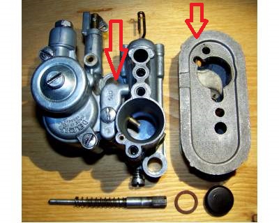

gian-GTR Inviato Marzo 14, 2015 Inviato Marzo 14, 2015 Ora sono da cellulare, ma mi sa che forse forse abbiamo trovato un indizio. Nei carburatori delle nonne il freno aria era direttamente sul corpo del carburatore ed il getto del minimo era cieco, in pratica in corrispondenza della vite del getto del minimo non c'era il classico buco calibrato per far entrare l'aria. Dai primi px in poi il freno aria sul carburatore é stato tappato con una pallina di piombo e il getto ha acquisito il suo classico freno aria. Nel tuo caso dovresti fare una foto dall'alto del carburatore, senza filtro e farci vedere. Ciao 0 Cita
shamal Inviato Marzo 14, 2015 Autore Inviato Marzo 14, 2015 non vorrei ricordare male, ma sono quasi sicuro che il getto del minimo ABBIA il buco sopra..quindi dovrebbe essere sbagliato, però..insomma... la carburazione che io sappia, e qualcosa la so, lavora in base all'apertura del gas.. quindi a gighiottina spalancata il minimo non dovrebbe avere molta importanza.. e poi non dovrebbe funzionare MAI, invece a volte va bene O_O 0 Cita
gian-GTR Inviato Marzo 14, 2015 Inviato Marzo 14, 2015 Occhio che se hanno cambiato il carburatore, magari é giusto che abbia il freno aria. Comunque il getto del minimo ha un pelino di influenza a tutte le aperture Ciò non toglie che se ha il freno aria e non ci deve andare va comunque cambiato, quindi tanto vale verificare. Una cosa per volta.... Forza! 0 Cita

franzpero Inviato Marzo 15, 2015 Inviato Marzo 15, 2015 (modificato) Se ricordi, una pagina fa ti avevo postato una tabella che descriveva la tipologia dei carburatori della sprint durante la sua produzione ( cosa che non hai manco letto ). Sprint prima produzione: Carburatore SI 20/17 C dove in questa immagine a sx vediamo il coperchio dei getti amovibile che aveva anche funzione di calibratore aria e a dx la base del filtro dell'aria che era perfettamente piana. Sprint seconda produzione: Carburatore SI 20/17 D che rimarrà nelle varie versioni il carburatore montato sulle vespa. dove si vede l'eliminazione del "famigerato coperchio getti" e nella base del filtro dell'aria appare la fresatura che sostituisce il coperchio citato prima. Ora riferendomi a quanto scritto prima hai tutte le basi per ripristinare la carburazione della tua vespa, ma fino a che non risolvi la parte elettrica non vai da nessuna parte. Francesco Modificato Marzo 15, 2015 da franzpero 0 Cita
shamal Inviato Marzo 15, 2015 Autore Inviato Marzo 15, 2015 grazie per le foto. la tabella l'avevo vista e anche salvata: ho controllato e non ho il coperchio getti. il carburatore è della px. la carburazione comunque è definitivo che non c'entra perchè la vespa quando funziona va benissimo. il problema resta circoscritto al fatto che a volte si mette a sparare aprendo il gas e a volte no. non mi resta che provare a mettere un condensatore esterno ''in serie'' e vedere che succede. diversamente lascio perdere perchè onestamente non so più che cosa guardare. del resto per quanto sia da fare con ''precisione'' la fase non mi pare possibile che un pò vada e un pò no. è assurdo..la vespa si accende sempre, ha una bella scintilla forte e ogni tanto le prende sta cosa, quindi secondo logica come può essere la fase? non lo capisco! 0 Cita
