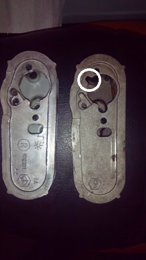

areoib Inviato Gennaio 21, 2015 Inviato Gennaio 21, 2015 (modificato) confermo le differenze dei carburatori.. avevo lo stesso problema con la mia rally 200, quindi 24/24, i carburatori nuovi sono diversi... ho messo le foto da qualche parte sul forum.. adesso vedo se le trovo... EDIT: un'altra differenza è il passo della vite per la regolazione flusso miscela.. quindi non si può parlare di 2,5 giri ecc... http://www.vesparesources.com/13-officina-largeframe/408-vite-regolazione-flusso-miscela-differenze?highlight=carburatorerally Modificato Gennaio 21, 2015 da areoib 1 Cita
Utenti Registrati MrOizo Inviato Gennaio 21, 2015 Autore Utenti Registrati Inviato Gennaio 21, 2015 confermo le differenze dei carburatori.. avevo lo stesso problema con la mia rally 200, quindi 24/24, i carburatori nuovi sono diversi... ho messo le foto da qualche parte sul forum.. adesso vedo se le trovo... EDIT: un'altra differenza è il passo della vite per la regolazione flusso miscela.. quindi non si può parlare di 2,5 giri ecc... http://www.vesparesources.com/13-officina-largeframe/408-vite-regolazione-flusso-miscela-differenze?highlight=carburatorerally la cosa buona è che il passo della vite è circa il doppio, quindi dove si parlava di 1,5 giri, lo standard, con gli spaco sono tre...pr il resto, vedo di fare delle foto..... 1 Cita
volumexit Inviato Gennaio 21, 2015 Inviato Gennaio 21, 2015 Gr Ma non è che potresti mettermi una foto comparativa per vedere come dev'essere fatto il carburatore del 180 Rally rispetto a quello del PX? Gino, lascia stare il che questo e' un corpo di tipo C(con coperchio sui getti) la diffferenza tra il carburatore Rally e quello PX posty modifica sta nella boccoletta in ottone che vedi cerchiata in foto http://www.vesparesources.com/attachment.php?attachmentid=79655&d=1336732201 Il PX li ha un tappo mentre quello rally ha la boccoletta che funge da freno aria per il minimo. Ovviamente su questi carburatori ci va il getto del minimo senaz freno aria. Fabio, sono gli spaco che hanno il filetto della vite regolazione aria piu fine, i dellorto hanno tutti lo stesso filetto. Vol. 0 Cita
Utenti Registrati MrOizo Inviato Gennaio 21, 2015 Autore Utenti Registrati Inviato Gennaio 21, 2015 Gino, lascia stare il che questo e' un corpo di tipo C(con coperchio sui getti) la diffferenza tra il carburatore Rally e quello PX posty modifica sta nella boccoletta in ottone che vedi cerchiata in fotohttp://www.vesparesources.com/attachment.php?attachmentid=79655&d=1336732201 Il PX li ha un tappo mentre quello rally ha la boccoletta che funge da freno aria per il minimo. Ovviamente su questi carburatori ci va il getto del minimo senaz freno aria. Fabio, sono gli spaco che hanno il filetto della vite regolazione aria piu fine, i dellorto hanno tutti lo stesso filetto. Vol. ..esatto Luca e...sai che quel freno aria lì sul corpo del carburatore faceva ricambio sul catalogo dell'orto e si poteva cambiare? 1 Cita
volumexit Inviato Gennaio 21, 2015 Inviato Gennaio 21, 2015 ..esatto Luca e...sai che quel freno aria lì sul corpo del carburatore faceva ricambio sul catalogo dell'orto e si poteva cambiare? Non lo sapevo. Tra l'altro quando mi sono trovato per le mani un 24 di quel tipo, ho cercato di toglierlo per chiuderlo con la sfera(lo dovevo montare sul mio PX) alla fine l'ho chiuso con lo stagno. 0 Cita
Utenti Registrati MrOizo Inviato Gennaio 21, 2015 Autore Utenti Registrati Inviato Gennaio 21, 2015 (modificato) Non lo sapevo. Tra l'altro quando mi sono trovato per le mani un 24 di quel tipo, ho cercato di toglierlo per chiuderlo con la sfera(lo dovevo montare sul mio PX) alla fine l'ho chiuso con lo stagno. c'era un attrezzo apposito, che tra l'altro si usava anche per sostituire il beccuccio del polverizzatore.....cose d'altri tempi...ora si sostituisce tutto e si butta tutto nel bidone della riciclata...... comunque volevo aggiungere che gli spruzzi dell'orto usati sui nostri SI sono gli stessi anche sui carburatori dell'orto automobilistici, tipo i doppio corpo invertiti dell'alfa....ne ho uno in garage e mi sono divertito ad aprirlo...solo che li ce n'è in quantità industriale...... Modificato Gennaio 21, 2015 da MrOizo 1 Cita
