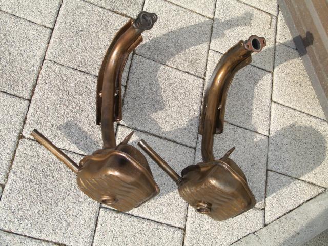

queste sone le mie prima e dopo il trattamento
1. tirate a metallo
2. pulite internamente con il cannello della fiamma ossidrica
(operazione da fare assolutamente in ambiente aperto (esce l'inverosimile)
fino a quando esce solo una nuvoletta bianca -
okkio a non eccedere altrimenti forate la marma
4. mischiare bene il trasparente ad alte temperature con del nero opaco (poco) e dell' oro antico o meglio colore bronzo (poco, molto poco) e verniciare direttamente apennello
eccovi le foto
p.s. sulle mie ho quasi esagerato con il bronzo
non c'era anche un'altra soluzione? se non erro qualcuno immergeva le marmitte nell'olio bollente.... o le marmitte "bolllenti" nell'olio freddo (quest'ultima soluzione molto adottata dai fabbri)
ci sono due metodi!
la marmitta una volta nn era nera opaca ma bensì virata oro.
Un metodo è quello di sabbiare la marmitta e poi scaldare a fuoco la marmitta annegandola in olio esausto.
altro metodo invece è quella di verniciarla con trasparente mescolata con un pò di oro, con il tempo a marmitta usata si ottiene un effeto molto simile all'originale.
Cmq è possibile anche ottennere gli aloni blu nelle saldature tramite cannello.
