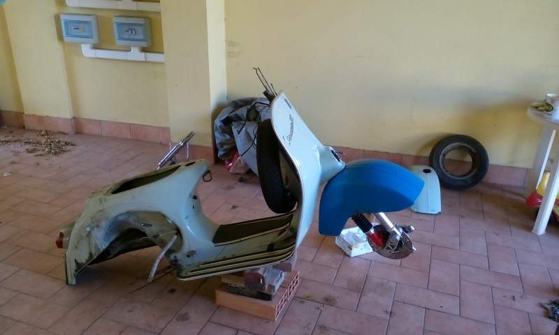

Gt 1968 Inviato Gennaio 26, 2016 Autore Inviato Gennaio 26, 2016 siamo pronti.... In attesa dell'ammortizzatore posteriore carbone e del supporto per la pompa del freno anteriore sostituisco la forca col disco . Una volta messo il motore in posizione costruisco il collettore Inviato dal mio ForwardRuby utilizzando Tapatalk 0 Cita

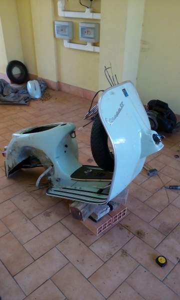

Gt 1968 Inviato Gennaio 28, 2016 Autore Inviato Gennaio 28, 2016 con molta pazienza e ingenio é andata Inviato dal mio ForwardRuby utilizzando Tapatalk 0 Cita

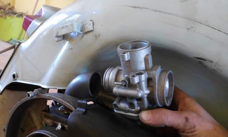

Gt 1968 Inviato Febbraio 24, 2016 Autore Inviato Febbraio 24, 2016 mi ha fatto sudare ma ora tutto é al posto giusto , cavi , fili ,pompa e tubo idraulico, anche il motore é sotto , non resta che costruire il collettore , a lavoro finito il carburo dovrebbe restare in questa posizione , che dite può andare? Inviato dal mio ForwardRuby utilizzando Tapatalk 0 Cita

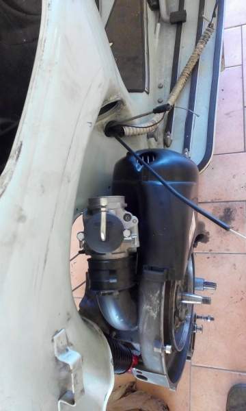

Gt 1968 Inviato Febbraio 29, 2016 Autore Inviato Febbraio 29, 2016 Ecco il collettore Inviato dal mio ForwardRuby utilizzando Tapatalk 0 Cita
PISTONE GRIPPATO Inviato Febbraio 29, 2016 Inviato Febbraio 29, 2016 Ecco il collettore Inviato dal mio ForwardRuby utilizzando Tapatalk Preparati a rovinare la scocca..... A breve il carburatore si farà strada. E inevitabile. Che filtro monterai? 0 Cita
Gt 1968 Inviato Febbraio 29, 2016 Autore Inviato Febbraio 29, 2016 Ramair Inviato dal mio ForwardRuby utilizzando Tapatalk 0 Cita
PISTONE GRIPPATO Inviato Febbraio 29, 2016 Inviato Febbraio 29, 2016 Io monto il soffietto originale senza filtro. 0 Cita
Gt 1968 Inviato Febbraio 29, 2016 Autore Inviato Febbraio 29, 2016 Ho usato questo sistema l'anno scorso poi son passato al filtro perche il telaio faceva da cassa di risonanza e il casino delle lamelle era insopportabile..... Non che col ramair sia silenzioso Inviato dal mio ForwardRuby utilizzando Tapatalk 0 Cita
PISTONE GRIPPATO Inviato Febbraio 29, 2016 Inviato Febbraio 29, 2016 Ho usato questo sistema l'anno scorso poi son passato al filtro perche il telaio faceva da cassa di risonanza e il casino delle lamelle era insopportabile..... Non che col ramair sia silenzioso Inviato dal mio ForwardRuby utilizzando Tapatalk Col filtro esterno è anche peggio e poi strozza molto..... 10 punti di differenza di getto. 0 Cita
Gt 1968 Inviato Febbraio 29, 2016 Autore Inviato Febbraio 29, 2016 Il ramair é moooolto aperto , non so se lo hai provato Inviato dal mio ForwardRuby utilizzando Tapatalk 0 Cita

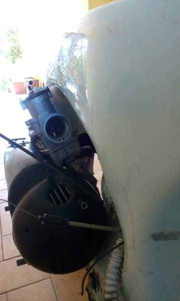

Gt 1968 Inviato Marzo 2, 2016 Autore Inviato Marzo 2, 2016 ora sono al limite , più in basso non si può andare , non resta che far saldare e mettere in monto . Inviato dal mio ForwardRuby utilizzando Tapatalk 0 Cita

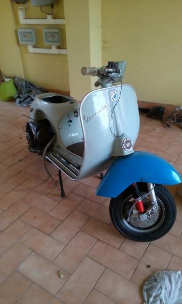

Gt 1968 Inviato Marzo 17, 2016 Autore Inviato Marzo 17, 2016 ci siamo é in piedi .... Tutti i comandi al loro posto , stasera passo a ritirare il collettore che ho portato a spianare 0 Cita
FedeBO Inviato Marzo 17, 2016 Inviato Marzo 17, 2016 bene! un piccolo OT: il tubo dell'olio fallo passare da sotto il biscotto in modo che faccia un giro più regolare ed "estetico" 0 Cita
Echospro Inviato Marzo 17, 2016 Inviato Marzo 17, 2016 ci siamo é in piedi .... Tutti i comandi al loro posto , stasera passo a ritirare il collettore che ho portato a spianare Spianato al computer ..... Vai Luca, resto in attesa del RRRRRROooooommmmbbo!!! Gg 0 Cita
