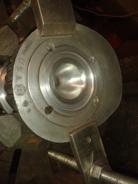

Aggiorno la discussione.
Sono passato dal tornitore l'ultimo giorno dell'anno passato per rivedere la dima.
Abbiamo pensato di utilizzare i tiranti come appoggio con dei registri e bloccare la testa con delle tirelle.
Questo permetterà un'ancor piu veloce montaggio e regolazione ed inoltre si potrà intervenire liberamente sul piano d'appoggio senza rischiare di "toccare" le viti di bloccaggio
Provata la versione di test, il tornitore effettuerà la modifica della dima dopo le feste.
Nel frattempo ne ho approfittato per ritoccare due misure sulla testa USA.
Dopo aver provato la soluzione della banda di squish sulla testa MMW ho riportato il tutto su questa testa che ha una camera di scoppio più contenuta.
Montata e provata con squish a 1,2 mm ho subito portato il tutto a 1,6 mediante una guarnizione in rame più alta.
Ho anche modificato carburazione, ingrassandola di 5 punti, e curva di anticipo.
Oggi, approfittando della 48a Befana Benefica l'ho testata bene.
Sono soddisfatto, :risata1: il motore ha una progressione bellissima e "pulita" e sono convinto che modificando la curva dai 5000 ai 7000 giri si riesca a cavare ancora qualcosina in questo tratto di erogazione.
Anche la frizione va decisamente meglio, oggi ha tenuto nonostante abbia fatto tutt il corteo in prima.
Con i Denti Diritti non risente dello "spostamento" durante la spinta che aveva con i Denti Elicoidali.
Che dire? Per ora ci siamo, adesso ho un'altra piccola "turba" tanto per non restare fermo in attesa del caldo. :ok:
:ciao: Gg
[ATTACH=CONFIG]149732[/ATTACH]
:ciao: Gg

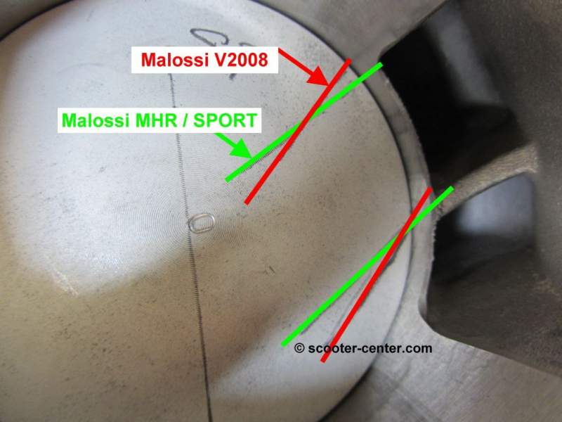

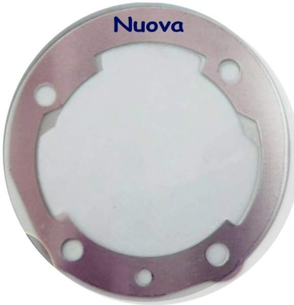

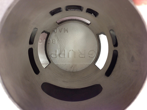

sono diverse come puoi vedere da queste 2 foto:
malossi vecchio
malossi nuovo
Grazie .... sovrapposte si vede meglio: Sotto la vecchia e sopra la nuova.
Mi sa che mi tengo il mio vecchio per ora ;-)

i travasi del nuovo sono più grandi e disposti diversamente...ottimo lavoro grafico ;-)

Guardando solo i travasi di base, se seguono queste dimensioni anche salendo in canna, mi sa che aumentano un pizzico volume e portata a discapito di pressione e velocità dei flussi... Dovrebbe spingere ancora più in alto e probabilmente meno sotto, ma da una guarnizione di base è difficile dirlo... magari la geometria interna è diversa, lanci differenti, fasi differenti....

No, spinge sia piu´in alto che in basso proprio grazie alla rivisitazione dei flussi ottimizzati per sfruttare la maggior portata. Piú coppia su tutto il range, piú cavalli. Da sx a dx, i due a confronto.
Il tuo "problema", echo, é il lavoro fatto sui carter con lo stucco apposito, per rivedere la raccordatura quello che sarebbe un lavoro minimo col dremel diventa un lavoraccio nel tuo caso. Ad ogni modo avendo avuto entrambi non posso che consigliartelo. Questo é il cilindro piú potente mai fatto per PX (ad oggi). Ora senza entrare troppo nello specifico di fasi albero, fasi cilindro, squish, rc e settaggi vari da me provati basta che lo metti su e ti rendi conto immediatamente di come é cambiata la musica. Non credo che ti servano consigli. Rimarrai sorpreso. La cosa intelligente che ha fatto Malossi é stata separare i due GT, lo Sport per valvola e carburatori originali e l'MHR per lamelle, carburatori over 30 etc. Posso assicurarti che sulla strada uno Sport fatto bene a valvola é un vero missile e te lo dico da lamellarista convinto. A prescindere da quanto forte vai adesso andrá comunque meglio perché é piú potente di scatola.

il più grande salto di qualità tra malossi vecchio e nuovo è stato fatto sui travasi, non solo sono più capienti a vantaggio del riempimento in alto, sono anche meno inclinati per un aumento di potenza in basso considerevole, insomma è meglio sotto tutti gli aspetti. Come dice Mod75 è il più potente kit in commercio, non è corretto è più giusto dire: è il più potente, il meglio rifinito ed il più robusto.
Chiaramente uscito dalla scatola va rivisto nelle bave, sistemato nello squish e ridotto di compressione.
