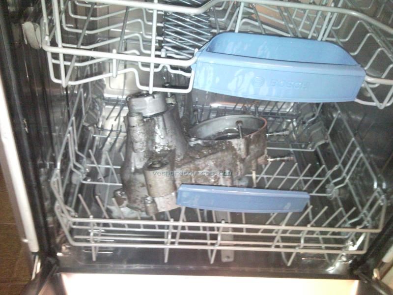

gian-GTR Inviato Marzo 25, 2014 Inviato Marzo 25, 2014 (modificato) io userei il metodo di alby77 naturalmente lo farei in incognito dalla consorte, altrimenti sai che mazzate http://www.vesparesources.com/officina-largeframe/23793-vespa-gl-150-del1963-restauro-fai-motore-3.html#post362005 Hummm ... voi scherzate? dopo i carter nel forno ed i cuscinetti nel freezer .... questa non mi sembra poi così brutta. Il problema sarebbe trovare una lavastoviglie vecchia o in casa vacanza in affitto ..... prima di tornare a casa . Chissà Vesponauta che dice per i filtri? Modificato Aprile 26, 2014 da gigler 0 Cita

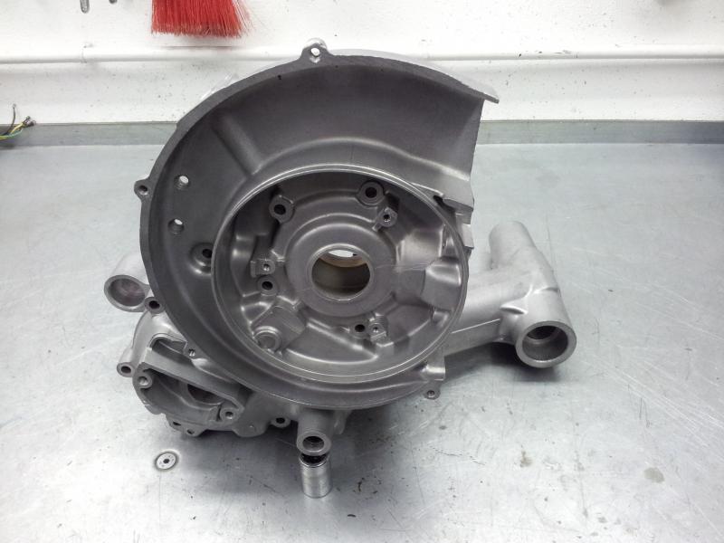

chicaro Inviato Marzo 25, 2014 Inviato Marzo 25, 2014 (modificato) questa e' la vera micropallinatura con sfere d'acciao l'ho scaricato pochi minuti fa da un amicizia di facebook,stupendi e la foto qui neanche rende giustizia Modificato Marzo 25, 2014 da chicaro 0 Cita
Qarlo Inviato Marzo 25, 2014 Inviato Marzo 25, 2014 (modificato) bah... in realtà il tipo mi ha spiegato che le palline che usi si sbriciolano all'impatto, e quindi generano polvere che si insinua... però non essendo esperto mi fido...dici che li han sabbiati? Il dubbio mi è venuto guardando quelli di Rouggero, hanno un aspeto abbastanza diverso dai tuoi. questa e' la vera micropallinatura con sfere d'acciao l'ho scaricato pochi minuti fa da un amicizia di facebook,stupendi e la foto qui neanche rende giustizia Esatto, uguali a quelli di Rouggero Non lo so, poi può darsi che mi sbagli io, ma a quello che mi ricordo dalla scuola e quello che mi dice Wikipedia, la pallinatura non comporta sbriciolamento di materiale. http://it.wikipedia.org/wiki/Pallinatura Modificato Marzo 25, 2014 da Qarlo 0 Cita
Goldfinger Inviato Marzo 25, 2014 Autore Inviato Marzo 25, 2014 Bel lavoro ecco vorrei che diventasse cosi anche il mio blocco, complimenti 0 Cita
chicaro Inviato Marzo 25, 2014 Inviato Marzo 25, 2014 bah... in realtà il tipo mi ha spiegato che le palline che usi si sbriciolano all'impatto, e quindi generano polvere che si insinua... però non essendo esperto mi fido...dici che li han sabbiati? Akira se c'era materiale sbriciolato forse hanno usato microsfere di vetro o similari 0 Cita
lorexx Inviato Marzo 28, 2014 Inviato Marzo 28, 2014 Per i miei restauri ho sempre usato il metodo della micropallinatura. Secondo i miei gusti il risultato è quanto piu possibile vicino alla finitura originale. Il consiglio che posso dare è quello di non usare assolutamente spazzole metalliche per la pulizia. I carter verrebbero tutti rigati con questo metodo. Vi allego alcune foto dei miei carter con il prima e il dopo. 0 Cita
