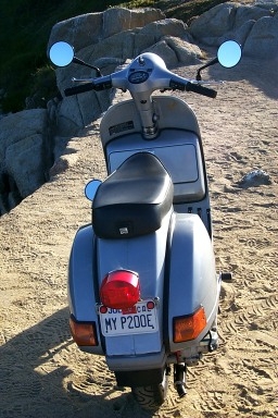

antovnb4 Inviato Febbraio 12, 2008 Autore Inviato Febbraio 12, 2008 Può essere un'idea...E a questa cosa gli dico? Di togliere le chiappe dalla sella? Che gnocco di fica! Si può dire ? Complimenti ecco perchè sei fanatico sulle versioni USA, in Italia foto del genere non si vedono , sti americani... 0 Cita
PXfour Inviato Febbraio 12, 2008 Inviato Febbraio 12, 2008 dalle tue parti è più facile trovare roba, siete degli ottimi conservatori, o mi sbaglio ? Non è che conserviamo, diciamo che quando tra l'81 el '83 Piaggio fece retromarcia dagli USA causa norme antinquinamento, parecchi veicoli P125X e P200E America venerro venduti a prezzi "interessanti" ai dipendenti Piaggio di Pontedera. A Pisa nei primi anni '80 era facile imbattersi in qualche PX America. Quindi dai nostri concessionari di zona giravano più ricambi per quelle versioni... Penso di riuscire a trovarti una coppia di catadiottri rettangolari, però mi servono alcuni giorni di tempo. Ovviamente ciò non vale per senatore...casomai ne avesse bisogno. :Lol_5: 0 Cita
senatore Inviato Febbraio 12, 2008 Inviato Febbraio 12, 2008 dalle tue parti è più facile trovare roba, siete degli ottimi conservatori, o mi sbaglio ? Non è che conserviamo, diciamo che quando tra l'81 el '83 Piaggio fece retromarcia dagli USA causa norme antinquinamento, parecchi veicoli P125X e P200E America venerro venduti a prezzi "interessanti" ai dipendenti Piaggio di Pontedera. A Pisa nei primi anni '80 era facile imbattersi in qualche PX America. Quindi dai nostri concessionari di zona giravano più ricambi per quelle versioni... Penso di riuscire a trovarti una coppia di catadiottri rettangolari, però mi servono alcuni giorni di tempo. Ovviamente ciò non vale per senatore...casomai ne avesse bisogno. :Lol_5: A parte il fatto che non mi occorrono perchè non ho un PX America, mi piacerebbe conoscere il motivo di cotanta attenzione! 0 Cita
PXfour Inviato Febbraio 12, 2008 Inviato Febbraio 12, 2008 Ma per la tua naturale simpatia che diamine... e poi mai dire mai... Io fino all'anno scorso il T5 non l'ho mai considerato; ora ne ho due... 0 Cita
PXfour Inviato Febbraio 12, 2008 Inviato Febbraio 12, 2008 A te non piacerebbe una P200E America con questa targa? 0 Cita
senatore Inviato Febbraio 12, 2008 Inviato Febbraio 12, 2008 Si, ma per quanto tempo la potresti tenere? 0 Cita
PXfour Inviato Febbraio 12, 2008 Inviato Febbraio 12, 2008 La targa credo per poco, però dopo lunghe ricerche sono riuscito a procurarmi fanale e portatarga originali USA nuovi. E prima o poi almeno a qualche raduno li sfoggerò. 0 Cita
