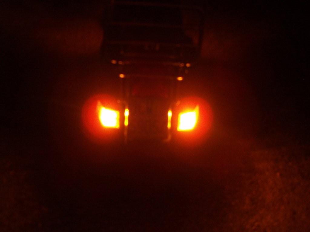

ecco il cammeo con il devio nuovo montato....
con i fari accesi al minimo si vedono meno, ma basta dare un po' di gas... ed è tutto perfetto
Eccellente! Non vedo l'ora che il deviatori arrivi anche a me... :mrgreen:
