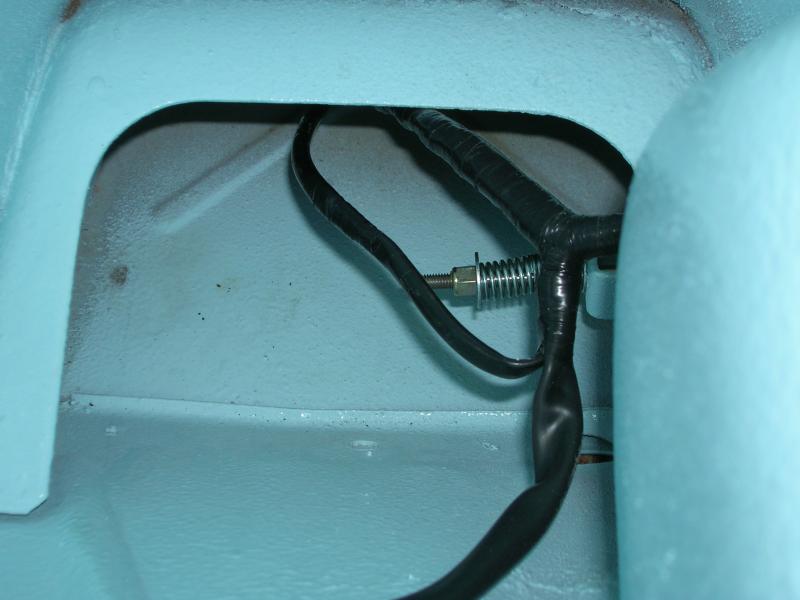

giaggio Inviato Settembre 10, 2013 Autore Inviato Settembre 10, 2013 problema: infilando l' impianto elettrico, ho fatto caso che non arriva alla scatola di derivazione....è corto di poco, ma è corto.:evil::evil::evil: sono incazz..o nero... poi ho fatto caso che 2 fili sono piu lunghi (anche troppo) e non avrebbero problema all attacco, mentre gli altri sono troppo corti che posso fare? qui la parte interna qui il filo tirato al massimo che non arriva ma è possibile che devono succedere a me queste cose? 0 Cita
volumexit Inviato Settembre 11, 2013 Inviato Settembre 11, 2013 problema:infilando l' impianto elettrico, ho fatto caso che non arriva alla scatola di derivazione....è corto di poco, ma è corto.:evil::evil::evil: sono incazz..o nero... poi ho fatto caso che 2 fili sono piu lunghi (anche troppo) e non avrebbero problema all attacco, mentre gli altri sono troppo corti che posso fare? qui la parte interna qui il filo tirato al massimo che non arriva ma è possibile che devono succedere a me queste cose? Ma l'impianto passa tutto nei posti giusti? Vol. 0 Cita
oldultras Inviato Settembre 11, 2013 Inviato Settembre 11, 2013 È successo anche a me.... Quando presi l'impianto elettrico nuovo da un noto ricambista..... Una saldatura e via 0 Cita
franzpero Inviato Settembre 11, 2013 Inviato Settembre 11, 2013 Ciao, non è che hai fatto troppi fissaggi alla guaina dell'impianto elettrico? Facendo così accorci notevolmente i fili li obblighi a fare troppe curve. Come ti arrivano i fili al manubrio? I ricambi costano cari e fatti in economia assoluta non fidarti di come son attaccati i faston ad anello saltano subito. Fammi sapere Francesco 0 Cita
giaggio Inviato Settembre 11, 2013 Autore Inviato Settembre 11, 2013 Ciao, non è che hai fatto troppi fissaggi alla guaina dell'impianto elettrico? Facendo così accorci notevolmente i fili li obblighi a fare troppe curve.Come ti arrivano i fili al manubrio? I ricambi costano cari e fatti in economia assoluta non fidarti di come son attaccati i faston ad anello saltano subito. Fammi sapere Francesco non penso sia colpa di fissaggio od altro.. nella foto puoi vedere che ho fatto arrivare l incrocio dei fili fino al gommino...ma non basta la lunghezza ugualmente ci avevo pensato pure io alla saldatura...pero mi urta stà cosa. compro l impianto nuovo proprio per non smanettare e fare taglia e cuci e invece mi tocca farlo. pensavo intanto di tolgliere l isolante li nell incrocio e vedere come è li la situazione 0 Cita
s7400dp21957 Inviato Settembre 11, 2013 Inviato Settembre 11, 2013 prova a rifare la nastratura nel punto dell'incrocio come ho fatto io portando il cavo che va allo stop più indietro. Dovresti recuperare 2 o 3 cm sufficinti per arrivare alla scatola bt. 0 Cita
giaggio Inviato Settembre 11, 2013 Autore Inviato Settembre 11, 2013 prova a rifare la nastratura nel punto dell'incrocio come ho fatto io portando il cavo che va allo stop più indietro.Dovresti recuperare 2 o 3 cm sufficinti per arrivare alla scatola bt. si infatti pensavo di guardare li nell'incrocio se era possibile recuperare qualcosa.. grazie del consiglio! 0 Cita

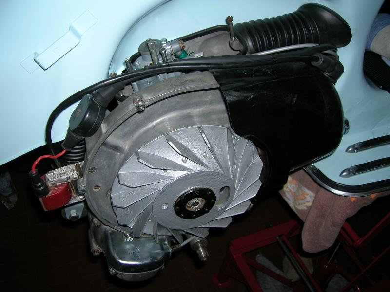

giaggio Inviato Settembre 13, 2013 Autore Inviato Settembre 13, 2013 (modificato) allora tira qua, allenta di là, sono riuscito a far combaciare i fili con la scatola bassa tensione adesso ricoprirò l'incrocio con del nastro isolante.. secondo voi la tensione di come è messo il fascio di fili (quelli dentro la guaina nera) sopra il motore va bene? grazie per il supporto e per i consigli! Modificato Settembre 13, 2013 da giaggio 0 Cita
s7400dp21957 Inviato Settembre 13, 2013 Inviato Settembre 13, 2013 (modificato) ad essere sinceri mi sembra un po tirato. Comunque caricando l'ammo posteriore con il peso dovrebbe allentarsi. Se posso consigliarti, se hai ancora scorta dei cavi all'interno del vano sotto i serbatoio, sostituisci la guaina nera con una più lunga e utilizza la scorta per avere maggior lunghezza dei cavi all'esterno. Il passaggio sicuro dovrebbe essere come in foto. Modificato Settembre 13, 2013 da s7400dp21957 0 Cita
giaggio Inviato Settembre 13, 2013 Autore Inviato Settembre 13, 2013 ad essere sinceri mi sembra un po tirato. Comunque caricando l'ammo posteriore con il peso dovrebbe allentarsi.Se posso consigliarti, se hai ancora scorta dei cavi all'interno del vano sotto i serbatoio, sostituisci la guaina nera con una più lunga e utilizza la scorta per avere maggior lunghezza dei cavi all'esterno. Il passaggio sicuro dovrebbe essere come in foto. si, posso cercare di allungare un altro poco cambiando la guaina e mettendola una piu lunga.. grazie del consiglio 0 Cita
