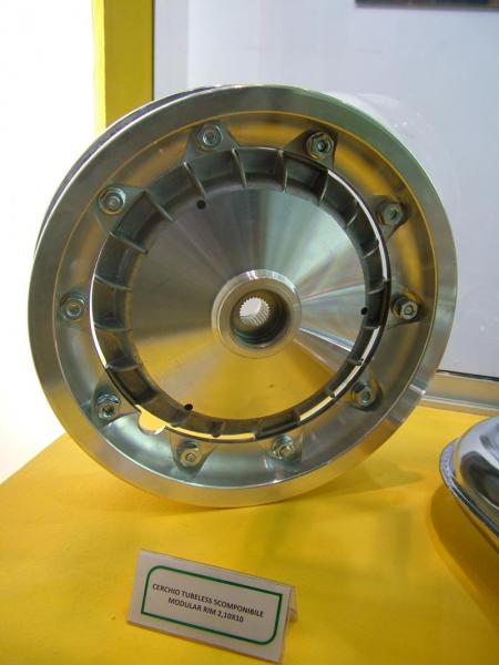

mimmole Inviato Gennaio 6, 2013 Inviato Gennaio 6, 2013 Aggiungo foto presa in prestito dal sito et3.it, fatta all'eicma: 0 Cita

Pievà Inviato Gennaio 31, 2013 Inviato Gennaio 31, 2013 Dalle foto purtroppo si può dire gran poco... bella l'idea del canale interno bello raggiato per dargli un po' più di resistenza, bella l'idea dello scasso per posizionare la valvola della camera d'aria. Quello che mi lascia perplesso è che i due semicerchi aumentano lo spessore del cerchio, quindi le colonnette sul mozzo Ma io le vedo corte (gia i sip a mio avviso sono al limite), l'or tra i due semicerchi sarà sempre soggetto a stress dato che gli stessi lavoreranno indipendentemente uno dall'altro in quanto vincolati da solo 5 filetti, ci vedrei bene almeno delle spine di centraggio per eliminare il gioco tra i semicerchi e per dare un po piu di sicurezza. Il cerchio originale appoggia tramite uno scalino al mozzo dove scarica tutte le forze, i dadi servono solo x vincolare mozzo-cerchio. Nel caso dei pinasco (sempre a mio avviso) un semicerchio seguirà questo metodo, l'altro sarà vincolato all'altro semicerchio solo dai 5 filetti, e non avendo nessuno scalino dove scaricare le forze se le ciucciano tutte loro. Questo "difetto" poi renderà la guida meno precisa in quanto un semicerchio potrà leggermente "galleggiare". Magari da altre foto poi si vede che c'è sto famoso gradino, ma dallo spazio che c'è la vedo dura. Per il fatto prezzo invece lo vedo piu che giustificato... i sip (ad esempio) li si fanno in 2 prese, mentre i pinasco essendo 2 pezzi le prese diventano 4, quindi il doppio del lavoro. 0 Cita

IlVespista84 Inviato Settembre 24, 2013 Inviato Settembre 24, 2013 (modificato) Ragazzi mi è arrivata la mail da parte di officina tonazzo sui nuovi cerchi tubeless Pinasco, qualcuno li ha già provati? Ma scusate la mia ignoranza, cosa significa "Tubeless scomponibile"? Tubeless dovrebbe significare cerchio senza camera d'aria, e la parola scomponibile per cosa sta? Modificato Settembre 24, 2013 da IlVespista84 0 Cita
Balzy Inviato Settembre 24, 2013 Inviato Settembre 24, 2013 Guarda le foto su OfficinaTonazzo: è un cerchio scomponibile, come i classici cerchi Vespa, ma adatto al montaggio della gomma Tubeless. La soluzione sembra interessante, ma mi piacerebbe conoscere il parere di chi li ha già provati, perché non ne sono pienamente convinto... 0 Cita
IlVespista84 Inviato Settembre 24, 2013 Inviato Settembre 24, 2013 Quindi multiuso? van bene sia con camera d'aria che senza? 0 Cita
Balzy Inviato Settembre 24, 2013 Inviato Settembre 24, 2013 Non penso, anche perché a cosa ti serve montare la camera d'aria su un cerchio che ti permette di non averla? La comodità è nel non dover smadonnare ogni volta che devi cambiare pneumatico. E chi ha i 2.10 della SIP come me sa di cosa sto parlando In questo caso smonti il cerchio, togli la gomma, monti la nuova, monti il cerchio, gonfi. Nell'altro caso se non ti si sbecca ogni volta che fai un cambio gomme sei molto fortunato. Solo che non so quanto possa essere affidabile un cerchio scomponibile per i tubeless. Devi usare degli o-ring per dare la tenuta nella parte scomponibile... o così mi pare di capire dalle foto... boh, mi sembra un po' insicura come operazione, vorrei proprio sentire il parere di chi ce li ha! 0 Cita
volumexit Inviato Settembre 24, 2013 Inviato Settembre 24, 2013 Non penso, anche perché a cosa ti serve montare la camera d'aria su un cerchio che ti permette di non averla? La comodità è nel non dover smadonnare ogni volta che devi cambiare pneumatico. E chi ha i 2.10 della SIP come me sa di cosa sto parlando In questo caso smonti il cerchio, togli la gomma, monti la nuova, monti il cerchio, gonfi. Nell'altro caso se non ti si sbecca ogni volta che fai un cambio gomme sei molto fortunato. Solo che non so quanto possa essere affidabile un cerchio scomponibile per i tubeless. Devi usare degli o-ring per dare la tenuta nella parte scomponibile... o così mi pare di capire dalle foto... boh, mi sembra un po' insicura come operazione, vorrei proprio sentire il parere di chi ce li ha! Io ho solo una riserva, come si fa a stallonarli? E gia una fatica con i cerchi originali piaggio, ma con questi che devono avere il profilo per i tubeless? Vol. 0 Cita
Balzy Inviato Settembre 24, 2013 Inviato Settembre 24, 2013 Perché dovresti stallonarli? E' proprio quest la comodità: invece che stallonarli scomponi il cerchio... 0 Cita
one101one Inviato Settembre 24, 2013 Inviato Settembre 24, 2013 Geniale!!!Il problema dei tubeless di piccole dimensioni è proprio dato dal fatto che il labbro di tenuta esterno non può essere di dimensioni adeguate appunto per consentire il montaggio del cerchio....infatti non è raro negli scooter che ne sono dotati che un piccolo scalzamento può provocare lo sgonfiamento del pneumatico.....in questo modo il labbro di tenuta esterno avrà le giuste dimensioni e per assicurare la tenuta fra i due semicerchi basterà una superficie di accoppiamento un pò più accurata dotata di o-ring... Si infatti è fatto proprio così, con guarnizione al centro tra le due parti... riguardo al labbro di tenuta però non ho idea 0 Cita
one101one Inviato Settembre 24, 2013 Inviato Settembre 24, 2013 Eh si.. Come la gabbia a rulli per la frizione che si mangia il portaboccola.. Tutto testato dal solito noto.Preferisco di gran lunga un tubeless sip. Già immagino la durata della guarnizione.francamente pinasco dovrebbe limitarsi a fare quello che sa(peva?)fare. Ora ha inpasta mille progetti.. Ma la qualità é decisamente calata. Hai dimenticato i carburatori... 0 Cita
