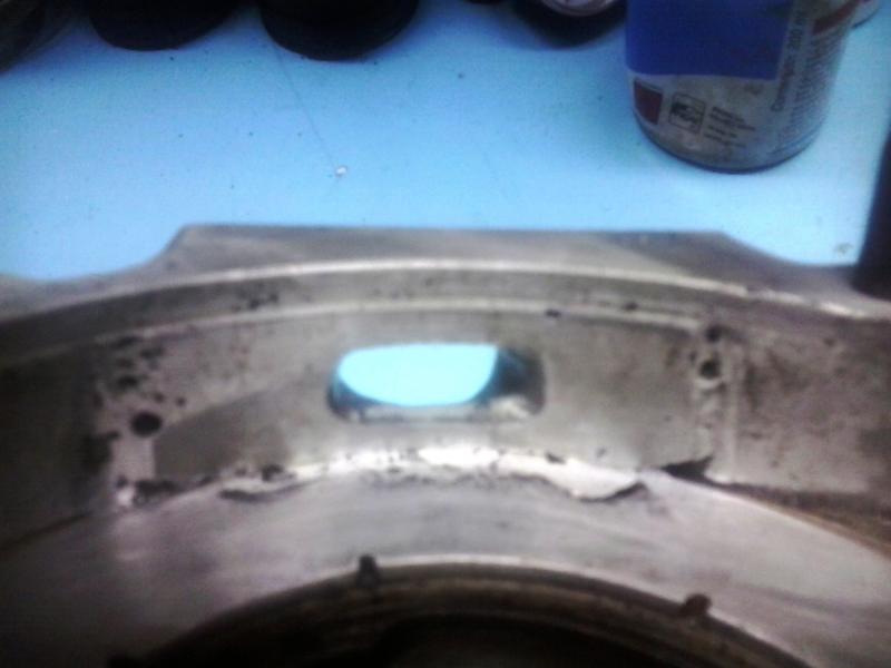

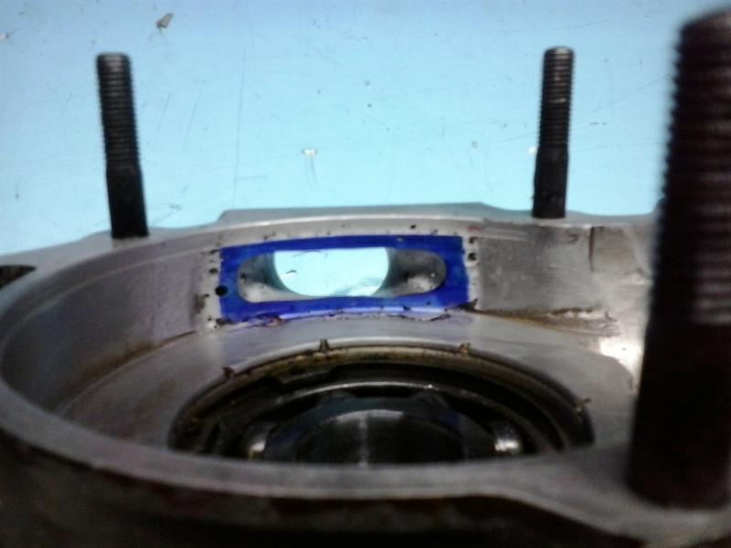

GAB Inviato Maggio 13, 2013 Autore Inviato Maggio 13, 2013 finalmente si riparte da dove avevo lasciato i lavori del blocco con valvola rovinata! la valvola è stata rettificata e riportata a livelli originali o anche più piccola io ovviamente l'ho lavorata e sono al limite di tenuta (circa 2-3 mm per lato) ...dato che ho l'albero originale solo leggermente modificato nell'anticipo (ritardato di circa 3-4 mm) le foto della nuova valvola le farò a breve e vi aggiornerò nei prossimi giorni ... la configurazione sarà come avevo previsto all'inizio cioè: carburatore 24si raccordato polini 7 travasi carter lavorati per il polini frizione 7 molle Rapporto 23-65 cambio px denti grossi (arcobaleno 125) marmitta padella orig. (per il momento) dovrà essere un motore da turismo con fasature basse e molta coppia speriamo mi accompagni all'Audax 2013 dove lo testerò per bene! 0 Cita

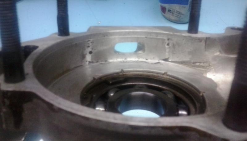

GAB Inviato Maggio 15, 2013 Autore Inviato Maggio 15, 2013 valvola aperta e albero leggermente ritoccato adesso sono in attesa del cuscinetto lato frizione per rimontare il tutto! ho voluto provare il nuovo cuscinetto 9 sfere con gabbia in poliammide della pinasco ad alta scorrevolezza...vedremo! 0 Cita
Gt 1968 Inviato Maggio 15, 2013 Inviato Maggio 15, 2013 spero che per vivere tu non faccia il fotografo 0 Cita
iena Inviato Maggio 15, 2013 Inviato Maggio 15, 2013 La foto della valvola non è a lavoro finito, vero? 0 Cita
GAB Inviato Maggio 16, 2013 Autore Inviato Maggio 16, 2013 spero che per vivere tu non faccia il fotografo ahaha! avevo il cellulare a portata di mano e con le mani luride non potevo fare di meglio... La foto della valvola non è a lavoro finito, vero? la valvola è stata ricostruita perchè non faceva tenuta e i carter arcobaleno non sono il massimo in quanto a materiale quindi sono venute fuori delle "carie" nell'alluminio ma la tenuta è perfetta,almeno quella! cosa dovrei fare alla valvola secondo te, quale altro lavoro ? ovviamente non posso mangiare più materiale dato che sono gia al limite di tenuta e non voglio rifarla per l'ennesima volta!!! 0 Cita
iena Inviato Maggio 16, 2013 Inviato Maggio 16, 2013 Al di la delle "carie" è proprio molto irregolare, il bordo dovrebbe essere lineare. Inoltre a me non piacciono le valvole con le estremità stondate. Questa è la valvola del mio primo motore quasi finita. Erano rimaste solo da rimuovere con la limetta a mano le bave, da rendere perpendicolare il bordo che nella foto vedi a sinistra e da addolcire gli spigoli. Allungata +2 -2 e allargata un pelo. Guarda il bordo laterale di tenuta (sopra e sotto nella foto) e confrontalo col tuo. Volendo col senno di poi avrei potuto allargarla ancora ma non volevo rischiare e per quello che mi serve va bene così. La tua valvola va anche bene, funziona di sicuro, ma è veramente brutta da vedere io cercherei di renderla il più regolare possibile. 0 Cita
GAB Inviato Maggio 16, 2013 Autore Inviato Maggio 16, 2013 Al di la delle "carie" è proprio molto irregolare, il bordo dovrebbe essere lineare. Inoltre a me non piacciono le valvole con le estremità stondate. Questa è la valvola del mio primo motore quasi finita. Erano rimaste solo da rimuovere con la limetta a mano le bave, da rendere perpendicolare il bordo che nella foto vedi a sinistra e da addolcire gli spigoli. Allungata +2 -2 e allargata un pelo. Guarda il bordo laterale di tenuta (sopra e sotto nella foto) e confrontalo col tuo. Volendo col senno di poi avrei potuto allargarla ancora ma non volevo rischiare e per quello che mi serve va bene così. La tua valvola va anche bene, funziona di sicuro, ma è veramente brutta da vedere io cercherei di renderla il più regolare possibile. per l'estetica non mi preoccupo assolutamente,tanto chi la vede!!ahaha scherzi a parte,io la prima valvola la feci come la tua ,bella regolare e rettangolare ma come la tua e aveva i bordi laterali molto al limite e non faceva bene tenuta ....dato che non voglio rischiare me ne frego se non è perfettamente regolare come disegno e la monto così,non voglio perderci altro tempo! per la forma arrotondata è stata voluta perchè l'ho lavorata con i cilindri abrasivi del dreemel... tanto alla fine cambierà poco o niente e ho smesso di farmi tutte ste pippe mentali ,tanto la vespa se deve andare va altrimenti andrà uguale! ahahah! 0 Cita
GAB Inviato Maggio 16, 2013 Autore Inviato Maggio 16, 2013 comunque prima di chiudere tutto rifaccio qualche foto decente con la digitale! 0 Cita
GAB Inviato Maggio 16, 2013 Autore Inviato Maggio 16, 2013 per IENA: scusa hai verficato la tenuta della tua valvola? se si mi diresti in quanto tempo ti si svuota il condotto... a me non faceva tenuta la parte verso il cuscinetto perchè l'albero non va in battuta sul carter e tu hai mangiato parecchio in larghezza! 0 Cita
iena Inviato Maggio 16, 2013 Inviato Maggio 16, 2013 He he ... questione di modi di pensarla e vederla: io lascio volentieri un po' di ruggine o dei bozzi sulla carrozzeria, ma il motore voglio che sia fatto bene e che sia bello anche da vedere. Sono dell'idea che tutte le piccole accortezze messe insieme facciano la vera differenza tra un motore fatto bene e un motore "normale"... La valvola della foto è quella del motore che ho sotto adesso. Minimo regolarissimo e nessun imbrodamento. Avevo fatto la prova di tenuta con olio da miscela Scoot Synt (che la Bardhal non fa più ) e ricordo che non si era svuotata del tutto neanche dopo una notte. Ha impiegato qualcosa come 1h per dimezzare e poi ha rallentato fino a fermarsi del tutto quando c'era ancora poco più di 1mm di olio. Come albero ho un albero Piaggio lavorato. 0 Cita
