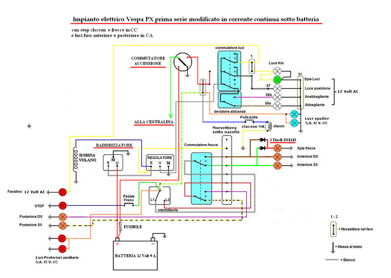

Questo pomeriggio ho perso tutto il tempo a ricontrollare l'impianto elettrico: premendo il pedale del freno salta il fusibile. Mi sa che devo smomtare il pedale, probabilmente si sarà staccato un faston dal pulsante interno e fa massa con il telaio :rabbia:... comunque ci siamo quasi ;-)
Il faro posteriore è collegato correttamente?
Cavetto blu stop, cavetto giallo luce posteriore e il nero a massa :boh:
Dimenticavo: l'impianto è modificato come da schema ,quindi lo stop come anche le frecce sono sotto batteria.

Mi ci è voluto quasi un pomeriggio per capire perchè premendo il pedale del frno saltava il fusibile... che fesso che sono :mrgreen:, ho montato il pulsante del freno senza la guarnizione in gomma di conseguenza i contatti del pulsante facevano massa sul pedale stesso:sbonk:
