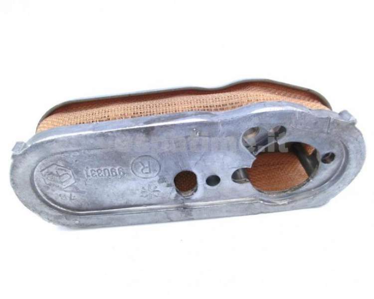

scusa ma di che colore si presenta la candela? se vuole più aria e quando togli il coperchio scatola filtro va meglio vuol dire che sei grasso di massimo...riduci di qualche punto e prova...io con una configurazione simile ma con polini ho il 125 di max
Ho provato pure col 125 di Max e mi faceva la stessa cosa....
Mega quando mi ha inviato la megadella mi ha detto di montare un 128 di Max, ma anche con questo valore la Vespa sembrava che volesse più benzina!!!

L originale...perché?
Il problema è lì. Fai ricerche in giro, tutti lamentano il problema della rete troppo fine che deve per forza essere sostituita altrimenti non passa aria e soprattutto si tappa velocemente. Devi sotituire la retina imitando quella dei modelli originali. Vedrai che risolvi tutto

Ho provato pure a rimontare il filtro originale del 200 ma il problema persiste sempre...comunque proverò...
Ma che tipo di rete devo comprare?

Se tieni il filtro della T5 l'airbox Pinasco non serve a molto.
Per il tuo problema prova ad a portare il freno aria a 185 e ricontrolla la carburazione.

Veramente l airbox pinasco l'ho comprato proprio per montare il filtro t5....
Se era per quello ti sarebbe bastato anche un semplice rialzo che tralaltro costa anche meno ....
:ciao: Gg
prova ad eliminare la rete fitta del filtro sip ... anche con una calza da donna messa a mo di "preservativo" sul filtro e fai una prova...se la cosa funziona potresti anche prendere una spugna fina molto porosa per filtri e la installi per bene facendogli percorrere il perimetro della carcassa metallica del filtro ...
il rialzo o la scatola maggiorata pinasco assolvono la stessa funzione...questione di budget...ma se vuoi mantenere il filtro del t5 hai fatto bene,meno sbattimenti :ok:
Ho allargato il foro del venturi a 6mm spero di non averlo rovinato
Beh il filtro originale è di nuovo più piccolo. Ti serve una rete metallica a maglie più larghe, tipo quella originale e vedrai che risolvi. D'altra parte se va meglio senza coperchio vuol dire che con più pressione recuperi. Purtroppo come leggi in giro quasi tutti l'hanno cambiata altrimenti non va bene quella retina, è troppo fine e si tappa subito con le impurità. Poi controlla bene la carburazione dopo la modifica perché avrai smagrito di un pò.
Non dovresti aver provocato nulla allargandoil foro perché comunque è il freno aria che conta.
Salve ragazzi ho cambiato la rete al filtro t5 con una in alluminio con maglie più larghe ed è venuto proprio un bel servizio.... La Vespa è cambiata in meglio però devo regolare ancora un Po la carburazione, vi posto una foto della candela
Come la vedete? Un Po magra, vero?
