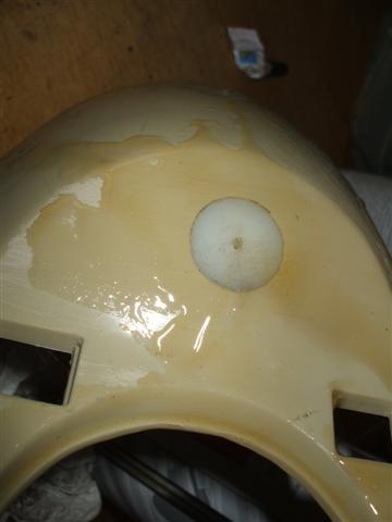

Gabriele82 Inviato Gennaio 10, 2012 Inviato Gennaio 10, 2012 Cos'è che non capisci??? Certo. Nero opaco, al momento non ho il suo rosso. Lore Niente..semplicemente fai le foto prima un pò più da lontano, e sopratutto, falle ortogonali al pavimento, altrimenti, gira la testa.. Bene..ma il suo rosso dove l'hai ficcato? 0 Cita
InsettoScoppiettante94 Inviato Gennaio 10, 2012 Autore Inviato Gennaio 10, 2012 Ah caput, caput...Peccato, sono davveeeero belli! Già. Sono curioso su cosa provare come successivi ammortizzatori; ci sono gli spettacolari Fournales (mostruosamente costosi, ma maledettamente belli), i BGM Pro a olio (costo tipo Carbone) e i BGM Pro a Gas (costo superiore ai Bitubo a gas) di cui non ho mai trovato nessuna recensione. Ho visto anche che ci sono i BGM più corti per abbassare l'assetto (255mm invece che 330mm). Niente..semplicemente fai le foto prima un pò più da lontano, e sopratutto, falle ortogonali al pavimento, altrimenti, gira la testa.. Mi scusi Geometra ( ), ma la Vespa è di suo non ortogonale al pavimento, in quanto è su un cavalletto. Appena è sulle sue ruote farò delle foto belle precise... Bene..ma il suo rosso dove l'hai ficcato? L'ho messo da parte, in modo da poterlo lasciare in caso il colorificio abbia bisogno di un campione; inoltre uso quello della Star perché ha già il foro per il passaggio del cavo del contagiri. Lore 0 Cita
Gabriele82 Inviato Gennaio 10, 2012 Inviato Gennaio 10, 2012 Voglio dire di fare delle foto diritte, in linea con il pavimento. Se fai una foto inclinata, e non parallela al pavimento, di un particolare...colui che la guarda non capisce.. 0 Cita
