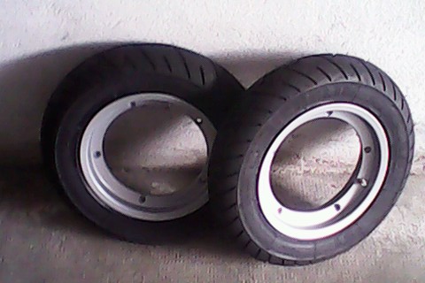

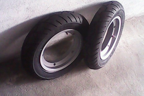

Posto delle foto fatte con il cellulare dei cerchi SIP con montate le gomme S1 della Michelin.
Quando le ho montate sulla vespa mi sono chiesto: ma devo mantenere la stessa pressione delle gomme con camera d'aria o con i Tubeless vanno pressioni differenti?
Per adesso ho 1,2 atmosfere nell'anteriore e 1,8 nella posteriore.
Consigli?
:ciao: Gg
Consigli?
:ciao: Gg
