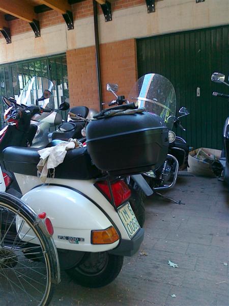

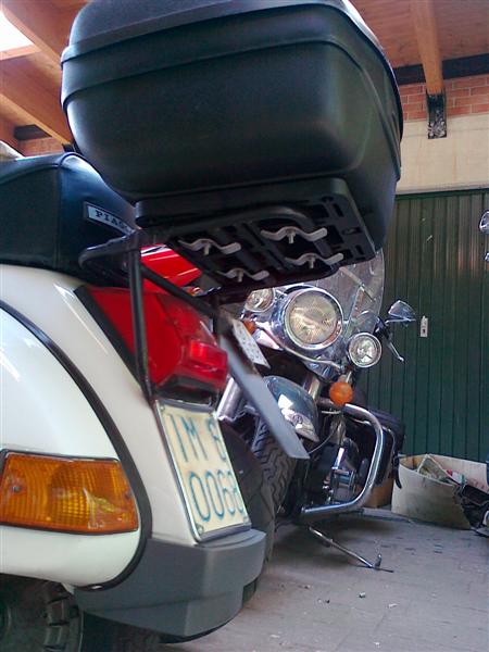

Gabriele82 Inviato July 8, 2011 Inviato July 8, 2011 Eccomi qua, con un nuovo progetto... Dico subito che tutto mi è partito vedendo le foto della vespa di Piero58, con bauletto in tinta con la vespa, e la cosa mi è piaciuta... Ora, dato che le soluzioni sono tante, vi va di mostrare ognuno di noi cos'ha visto fare, o ha montato direttamente in prima persona? Io oggi ho visto questa vespa,dal mio meccanico, il quale ha preso un classico portapacchi, e l'ha adatato con due saldature,e un pò di bomboletta... 0 Cita
DeXoLo Inviato July 9, 2011 Inviato July 9, 2011 Io le mie foto le avevo postate, anche delle fase di verniciatura, ma non trovo più il post Comunque bauletto piccolo da 20 litri e portapacchi classico al quale avevo solo sganciato le molle. Però dopo poco l'ho tolto, esteticamente non era male, ma a me il bauletto non piace. 0 Cita

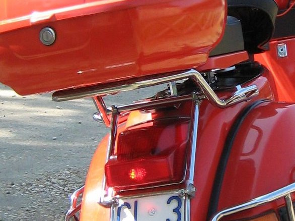

piero58 Inviato July 10, 2011 Inviato July 10, 2011 Per la staffa invece mi piacerebbe qualcosa come questa nel link!!! http://cgi.ebay.it/PORTABAULETTO-PORTA-BAULETTO-POSTERIORE-VESPA-PX-STAR-/310329215877?pt=Ricambi_e_Accessori_Moto&hash=item4841100b85#ht_1542wt_1096 E' uguale a quello che ho sulla vespa, tra l'altro vedo che è stato modificato per non impedire l'apertuta dei cofani laterali, difetto che aveva il precedente modello come il mio. 0 Cita
Balzy Inviato July 11, 2011 Inviato July 11, 2011 Caspita quello si che è molto interessante. Effettivamente io sono sempre stato interessato ad una modifica come quella di Piero, ma ho sempre avuto l'intenzione di tenere la Vespa il più originale possibile e quella modifica da fare per l'apertura della pance proprio non mi gustava. Se questo è modificato si potrebbe risolvere il problema facilmente. Ma quel portapacchi riesce a tenere il peso del bauletto, più accessori interni, più schiena della consorte che vi si appoggia contro, solo con l'attacco al serbatoio? E poi (questo lo chiedo a Piero, che ha già fatto il sistema), le maniglie sono comode? Secondo te si possono utilizzare anche con una sella larga, tipo la King & Queen? Edit: Metto la foto del portapacchi con schienalino che intendevo io, secondo me molto bello. 0 Cita
piero58 Inviato July 11, 2011 Inviato July 11, 2011 Se questo è modificato si potrebbe risolvere il problema facilmente. Certo, ma anche se non fosse la modifica che ho fatto e semplice e reversibile. Ma quel portapacchi riesce a tenere il peso del bauletto, più accessori interni, più schiena della consorte che vi si appoggia contro, solo con l'attacco al serbatoio? Si ma per sicurezza ho messo dei montanti per irrigidirlo ancora di più Vedi foto). E poi (questo lo chiedo a Piero, che ha già fatto il sistema), le maniglie sono comode? Secondo te si possono utilizzare anche con una sella larga, tipo la King & Queen? Le maniglie le trovo comode quando metto la vespa sul cavalletto. Si credo si possa utilizzare con la sella King & Queen. Edit: Metto la foto del portapacchi con schienalino che intendevo io, secondo me molto bello. Bello si ma te lo sconsiglio, ne ho visti diversi piegati all'indietro. Pierluigi 0 Cita
