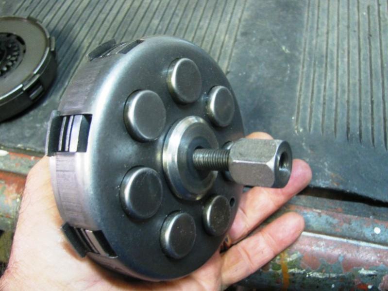

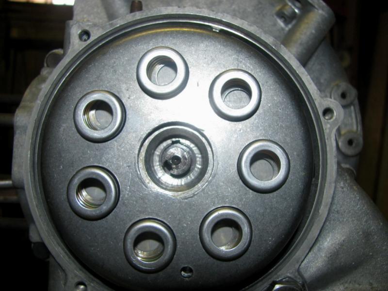

Tutorial frizione 7 molle

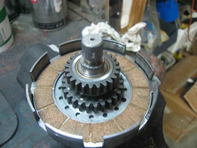

Premetto che,per il rimontaggio,ho usato un pacco nuovo e percio' non imbevuto d'olio.Inoltre ho sostituito la rondella d'ottone,la boccola di bronzo,nuova,e' stata riscaldata e inserita.Buon lavoro ;-):mavieni::ok::mrgreen::ciao:
Smontaggio

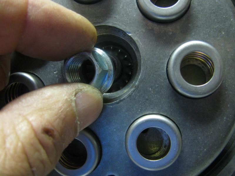

ottimo lavoro !!! chiaro come sempre . una domanda , al posto del dado a castelletto, hai usato uno di tipo tradizionale , e' un ricambio che si trova pure in piaggio ??:ciao::ciao:
  • Author
Me l'ha dato un amico e mi sembra sia un DRT.:ciao::ciao:

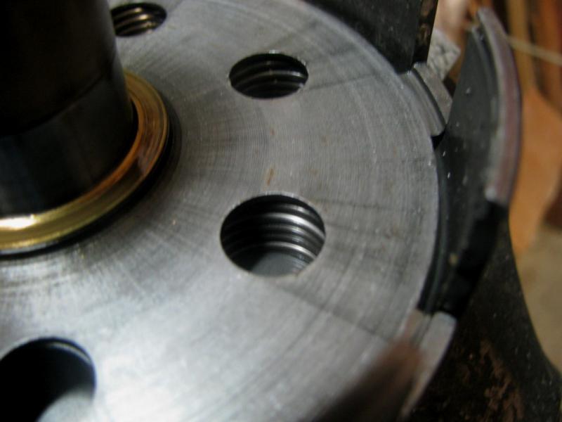

Lo zio ho un piccolo dubbio...ho la boccola grande di ottone della frizione , che mi gira a mano sull'albero della frizione....Va cambiata o va semplicemente controllato il leggerissimo lasco ed eventualmente bloccata con dello stringi filetti????

il dado è 12x1,25, in piaggio c'è qualcosa.

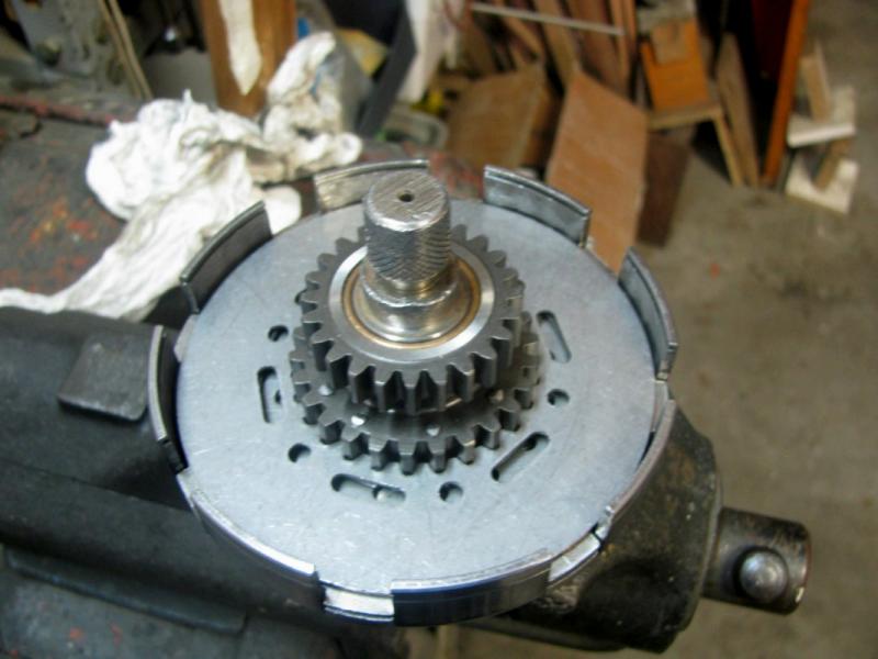

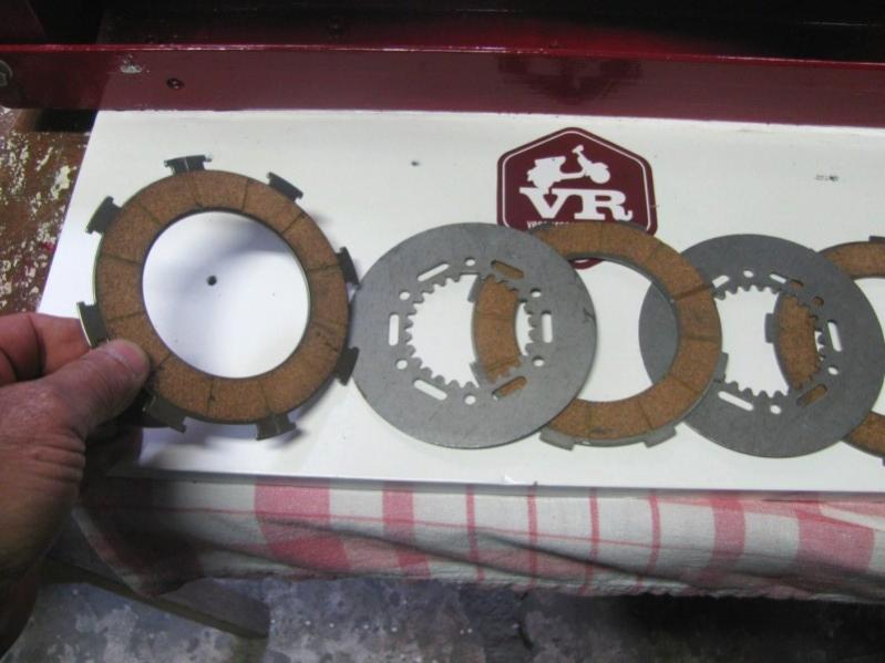

i 2 dischi di ferro presentano 2 denti piu' larghi.a specifica di "casamadre", vanno messi a 90* circa uno rispetto all'altro.

sono da poco iscritto e come prima cosa volevo fare i complimenti a tutti per le spiegazioni chiare e semplici che in poco tempo mi hanno aiutato in piccole manutenzioni " MITICI" . calabrone anche questo tuo tutorial è fantastico ,volevo fare qualche domanda prima di montare i dischi vanno tenuti a bagno nell'olio ?
è comunque utilizzabile un dado a castelletto ?
Male non gli fa'. :mavieni::mavieni:
Certamente :ok::mrgreen::ciao::ciao:
