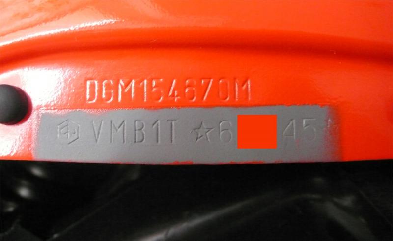

lore904 Inviato Maggio 5, 2011 Inviato Maggio 5, 2011 ciao amici vespisti , ho seri dubbi riguardo i numeri di telaio di questa vespa che avrei comprato. che ne pensate? grazie, rispondete per favore.. 0 Cita
Vespa979 Inviato Maggio 5, 2011 Inviato Maggio 5, 2011 Io noto, se non sbaglio, che il nuemro 4 è punzonato diversamente: aperto sul dgm e chiuso sul numero del telaio credo ci sia qualcosa che non torna... 0 Cita
lore904 Inviato Maggio 5, 2011 Autore Inviato Maggio 5, 2011 Io noto, se non sbaglio, che il nuemro 4 è punzonato diversamente: aperto sul dgm e chiuso sul numero del telaio credo ci sia qualcosa che non torna... la stessa cosa che ho notato io. sulla fiche omolagativa della vespa et3 non si fa menzione di caratteri diversi , anzi, sembrerebbero identici. occhi aperti!! 0 Cita
Vespa979 Inviato Maggio 5, 2011 Inviato Maggio 5, 2011 Ma è la tua? hanno fatto però un lavoro "di fino", se uno non è particolarmente attento lo incchiappettano... Ma poi il numero è a quattro cifre quindi un prima serie? 0 Cita

Jhonny 5 Inviato Maggio 5, 2011 Inviato Maggio 5, 2011 Ma i numeri di telaio e omologazione non vengono punzonati da 2 enti diversi? o dico una boiata?? Se non sbaglio la piaggio punzona solo il num.di telaio infatti anche sul mio px trovo le differenze tra punzonatura di omologazione e quella del telaio ad esempio quella del telaio non è perfettamente in linea come se fosse fatta a mano mentre quella di omologazione è perfettamente dritta da sembrare punzonata a macchina 0 Cita

Gioweb Inviato Maggio 6, 2011 Inviato Maggio 6, 2011 Sulla mia ET3 il 4 nel DGM è aperto e 4 nel Telaio è chiuso esattamente come nella tua foto. A me sembra sanissima quella punzonatura... e il segno del nastro che copre il numero di telaio prima della verniciatura del blu è conforme a come lo facevano in piaggio (un po sopra il simbolo esagonale e un po storto, insomma come capitava... inoltre il blu mi sembra originale e il fondo grigio si vede e non si vede in quanto attaccato dalla rugine. Secondo me quel numero di telaio non è stato "mai toccato da mani umane" come il titolo del libro... Ho le foto che ho fatto al museo piaggio del numero di telaio dell'ET3 esposta. Purtroppo non ci sono 4 nel numero, e le foto del codice telaio della mia ET3 dove c'è un 4. Se vuoi le mando in privato per una tua sicurezza. 0 Cita

Vespa979 Inviato Maggio 6, 2011 Inviato Maggio 6, 2011 Sulla mia ET3 il 4 nel DGM è aperto e 4 nel Telaio è chiuso esattamente come nella tua foto. A me sembra sanissima quella punzonatura... e il segno del nastro che copre il numero di telaio prima della verniciatura del blu è conforme a come lo facevano in piaggio (un po sopra il simbolo esagonale e un po storto, insomma come capitava... inoltre il blu mi sembra originale e il fondo grigio si vede e non si vede in quanto attaccato dalla rugine. Secondo me quel numero di telaio non è stato "mai toccato da mani umane" come il titolo del libro... Ho le foto che ho fatto al museo piaggio del numero di telaio dell'ET3 esposta. Purtroppo non ci sono 4 nel numero, e le foto del codice telaio della mia ET3 dove c'è un 4. Se vuoi le mando in privato per una tua sicurezza. Questa è un ulteriore prova che effettivamante in piaggio usavano un diverso punzone per il 4 nel numero di telaio... sempre molto precisi... Aspettiamo altri riscontri... 0 Cita
DeXoLo Inviato Maggio 6, 2011 Inviato Maggio 6, 2011 Usavano un punzone differente perchè la punzonatura era fatta in tempi e luoghi differenti. I dgm erano uguali per tutti, quindi in fase di stampa di quella parte veniva impresso anche quello, poi a telaio assemblato veniva stampato il numero di telaio. 0 Cita
djgonz Inviato Maggio 6, 2011 Inviato Maggio 6, 2011 In piaggio non erano proprio precisi precisi eh... Soprattutto con i punzoni... Per me quella vespa non ha nulla che non va... 0 Cita
vespiaggio Inviato Maggio 6, 2011 Inviato Maggio 6, 2011 effettivamente io avrei totalmente oscurato la sigla telaio ed esposto i numeri....così a vederne due si capisce poco anche se paiono abbastanza originali.....andrebbe visto tutto l'insieme...comunque la sigla VMB1M veniva impressa al momento della realizzazione dei telai...anche quando andavi a comprare quelli nuovi sostitutivi la sigla c'era già, mancavano solo del numero 0 Cita
janly71 Inviato Maggio 6, 2011 Inviato Maggio 6, 2011 Mi sono trovato nella stessa situazione per una special... risultata regolare al controllo, per me è regolare... come la mia special. Il 4 del dgm è diverso dal 4 dei numeri di telaio. 0 Cita
