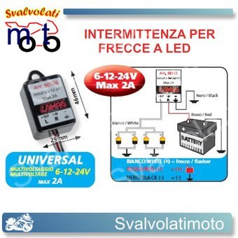

Per l'intermittenza frecce io ne cercherei una funzionante anche in CC.
Sulla mia le frecce funzionanono regolarmente alternate avanti e dietro, in questa maniera si ha un minor assorbimento specie quando lampeggiano tutte e quattro.
Non ha senso mettere le lampade a led e poi aggiungere le resistenze per simulare il carico, avrai lo stesso assorbimento delle lampade ad incandescenza.
Invece la cosa piu sensata è sostituire l'intermittenza con una adatta per lampade a led, come questa: Intermittenza elettronica per frecce a LED Universale | eBay
Il tuo ragionamento fila, so che esistono gli aggegini per far lampeggiare le lampade a led, considerando che comunque di norma si utilizzano lampade da 21W per le frecce, montando quelle a led vai a "cadere" in wattaggio di diciamo 18-20W ?
quindi in linea teorica anche se per ingannare l'intermittenza originale ci si spende 1-2W in carico fittizio (che cmq c'è solo a lampeggiatori azionati) siamo sempre in zona "risparmio"
adesso con schema elettrico originale alla mano provo a controllare tutto e vedere se ne esco fuori prima con l'intermittenza originale poi con quella della macchina..
se mi stufo saldatore già in caldo e procedo..
