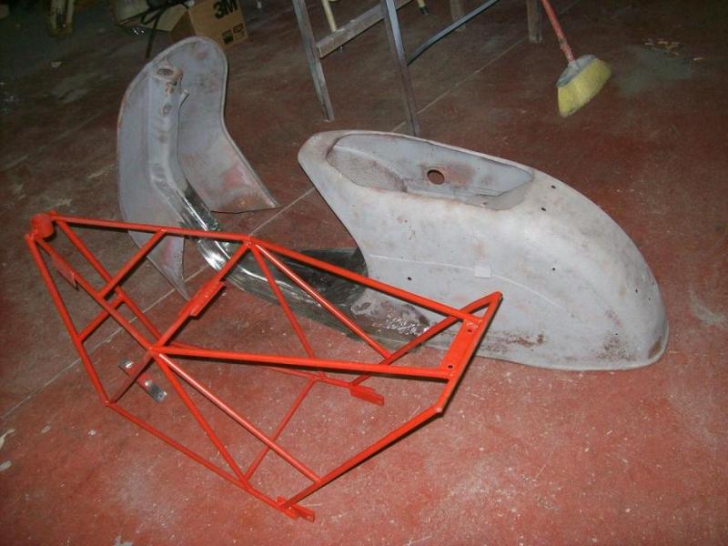

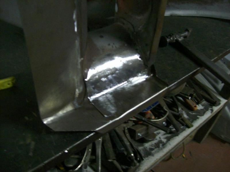

simonegsx Inviato Dicembre 23, 2010 Autore Inviato Dicembre 23, 2010 Intanto facciamo il labbro posteriore sul diaframma interno che servirà da appoggio sul tunnel per mettere i dima il tutto e ricostruire le pareti laterali . Poi si fa il tunnel e si prende la dima giusta per il modello da ricostruire!! 0 Cita

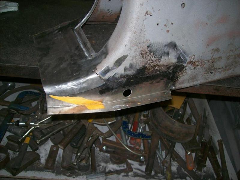

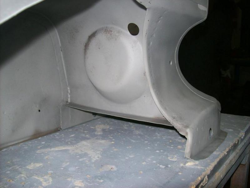

simonegsx Inviato Dicembre 23, 2010 Autore Inviato Dicembre 23, 2010 Una volta sistemati i fori con le boccole e centrato il braccio motore, si rimette insieme la vespa provvisoriamente per ricostruire i laterali della parte posteriore. Fatti quelli si riprolungano i gli interni che vanno a costituire un rinforzo ai lamierati esterni che serviranno a riunire il tunnel con la parte posteriore. La dima serve per mettere tutti i punti fissi con misure prestabilite dalla casa costruttrice. 0 Cita

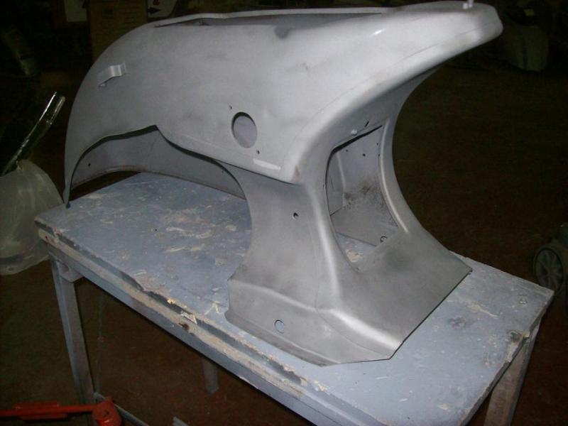

simonegsx Inviato Dicembre 23, 2010 Autore Inviato Dicembre 23, 2010 Un giretto in sabbiatura per pulire tutto l'interno e il "culo" della vespa è pronto da riassemblare al resto!! 0 Cita

matopaavespa Inviato Dicembre 23, 2010 Inviato Dicembre 23, 2010 wow! anche la dima con tanto di scritta laser!!! come sempre, bravissimo! ciao 0 Cita

V11T Inviato Dicembre 23, 2010 Inviato Dicembre 23, 2010 Mamma mia che telaio (???) malconcio!!!!!!!!!! Questa proprio se non andava da Simone era da buttare. Un'altro miracolo in preparazione!!!!! Vai Simone..........:applauso: p.s. per caso ti occupi anche di auto o solo di vespe? 0 Cita

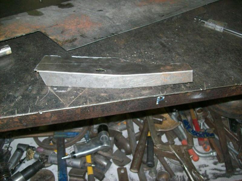

simonegsx Inviato Dicembre 24, 2010 Autore Inviato Dicembre 24, 2010 Complimenti Simone! A proposito di rinforzi, tu,dove si attacca il cavalletto come ti comporti? Se guardi negli altri restauri c'è spiegato bene! Tanto poi lo vedrai anche quà!! 0 Cita
Gabriele82 Inviato Dicembre 24, 2010 Inviato Dicembre 24, 2010 ahhhh.. ora ricordo, saldi attorno e poi fori nuovamente? hai per caso un metodo postumo per chi come me, ha la vernice rotta dove insiste la rondella e il bullone? Nella domanda qui sopra però, mi riferivo ad un rinforzo che ho visto fare in un restauro (non tuo) sotto alla pedana, per evitare che il cavalletto spinga su la pedana(come è capitato a me...). Fai qualcosa del genere Simone? 0 Cita
simonegsx Inviato Dicembre 24, 2010 Autore Inviato Dicembre 24, 2010 ahhhh..ora ricordo, saldi attorno e poi fori nuovamente? hai per caso un metodo postumo per chi come me, ha la vernice rotta dove insiste la rondella e il bullone? Nella domanda qui sopra però, mi riferivo ad un rinforzo che ho visto fare in un restauro (non tuo) sotto alla pedana, per evitare che il cavalletto spinga su la pedana(come è capitato a me...). Fai qualcosa del genere Simone? Sopra, saldo attorno e sotto ci saldo delle staffe di rinforzo fatte su misura! Non è che ti riferisci a queste? Per il tuo problema ,purtroppo non posso esserti di aiuto. Ormai non puoi farci niente, se non sistemarle e farci una sfumatura con la vernice dove andrai a riparare!! 0 Cita
