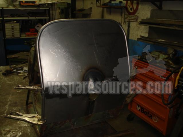

vespaio77 Inviato Dicembre 2, 2010 Autore Inviato Dicembre 2, 2010 .............quello che si vede della dima è solo una parte,praticamente quella per costruire l'anteriore,ma ho costruito anche quella per costruire il posteriore!!! e per le misure è stato un pò più complesso di quello che immaginavo,ho misurato 3 bacchetta 1948 e una 98 (tel 98xx) e sono tutte e 4 diverse!!!! domani metto le foto con le misure,e sinceramente non so dare una risposta tra una e l'altra ci sono anche 2 cm di differeza!!!!! la cosa più facile da pensare/dire è che in quegli anni assemblavano i lamierati completamente a mano e con delle maschere/dima abbastanza rudimentali... ma non posso giurare che il motivo sia quello??? anzi se qualcuno ha delle risposte più sicure mi picerebbe saperne qualcosa... domani metto le foto del tunnel e di come ho preferito piegarlo per adattarlo allo scudo... ciao e grazie che spettacolo, complimenti!!! immagino che le misure per la Dima le hai prese da una sorellina??? e che quella Dima possa tornare utile per altre vespe, di ugual modello, in condizioni disperate sul davanti 0 Cita

simonegsx Inviato Dicembre 3, 2010 Inviato Dicembre 3, 2010 Come mai la scelta di fare quella porzione di scudo mancante in 3 pezzi? Non si riusciva a fare in un pezzo unico? 0 Cita
jameslabrie Inviato Dicembre 3, 2010 Inviato Dicembre 3, 2010 Come mai la scelta di fare quella porzione di scudo mancante in 3 pezzi?Non si riusciva a fare in un pezzo unico? sono curioso anche io .. comunque un gran lavoro il suo non pensi ?? 0 Cita
vespaio77 Inviato Dicembre 3, 2010 Autore Inviato Dicembre 3, 2010 .......sai benissimo meglio di me che è possibile farlo in un solo pezzo,lastratura a mertello e rullatura con ruota inglese,ho deciso di adottare questa tecnica per semplificare/velocizzare il lavoro abbattendo così i costi del restauro,in questo sistema in 1/1,30 ora riesco a realizzare lo scudo se hai il libro della 98 (se non ce l'hai prendilo perchè è molto bello) puoi vedere che utilizzavano esattamente la stessa tecnica,credo per lo stesso motivo (velocizzare)... p.s comunque i pezzi sono due non tre Come mai la scelta di fare quella porzione di scudo mancante in 3 pezzi?Non si riusciva a fare in un pezzo unico? 0 Cita

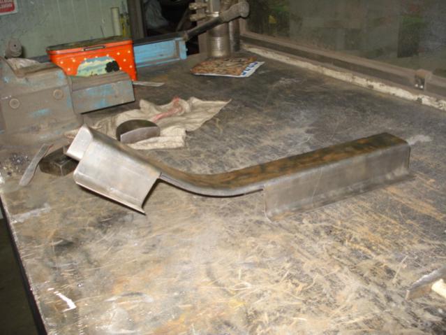

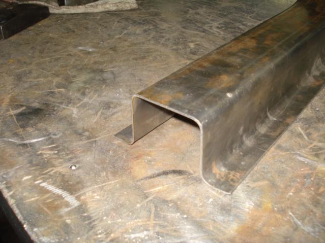

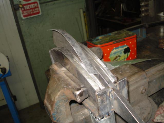

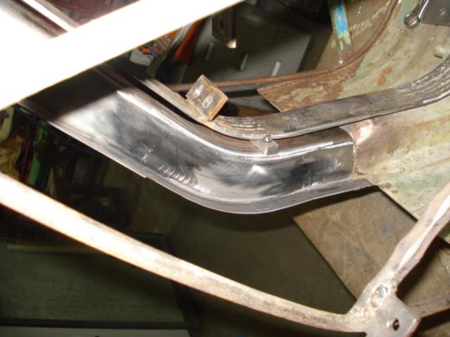

vespaio77 Inviato Dicembre 3, 2010 Autore Inviato Dicembre 3, 2010 ... adesso la realizzazione del tunnell... si parte sempre dal nostro buon foglio di lamiera,si realizzano delle lame rispettando i gradi per le pieghe e realizziamo con molta semplicità un tunnel diritto,per piegarlo l'ideale sarebbe costruire due stampi (maschio e femmina) e con una mega pressa realizzare una curva stampata,ma con le mie attrezzature questo non è stato possibile,allora ho adottato il sistema che già in piaggio adoperavano nel 1945/47 (vedi anche libro v98) riportando la curva (stampata). per la curva ho realizzato un semplicissimo stampetto e con l'aiuto dell'avvocato (MARTELLO) si crea la piega (DX e SX) si esegue un tassello nel tunnel e vi si applica (nel punto giusto naturalmente) il pezzo piegato e rifinito a misura, come potete vedere il risultato è notevole... 0 Cita

simonegsx Inviato Dicembre 3, 2010 Inviato Dicembre 3, 2010 .......sai benissimo meglio di me che è possibile farlo in un solo pezzo,lastratura a mertello e rullatura con ruota inglese,ho deciso di adottare questa tecnica per semplificare/velocizzare il lavoro abbattendo così i costi del restauro,in questo sistema in 1/1,30 ora riesco a realizzare lo scudo se hai il libro della 98 (se non ce l'hai prendilo perchè è molto bello) puoi vedere che utilizzavano esattamente la stessa tecnica,credo per lo stesso motivo (velocizzare)...p.s comunque i pezzi sono due non tre Bè,mica lo so quanto hai fatto prima a costruire quella dima,piuttosto che sagomare lo scudo, iopoi bo,probabilmente hai ragione tu! Comunque quàio vedo 3 pezzi,però può essere che mi sbaglio! 0 Cita
vespaio77 Inviato Dicembre 3, 2010 Autore Inviato Dicembre 3, 2010 ... la dima completa effettivamente è stato un lavorone,ma non era nata per questo lavoro.............. questa è una applicazione utile per il lavoro che ho eseguito... i pezzi sono due perchè se guardi bene la parte bassa dello scudo ha si un taglio ma non totale... ciao trippiniiiiiiiiiii Bè,mica lo so quanto hai fatto prima a costruire quella dima,piuttosto che sagomare lo scudo, iopoi bo,probabilmente hai ragione tu! Comunque quàio vedo 3 pezzi,però può essere che mi sbaglio! 0 Cita
