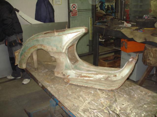

vespaio77 Posted December 1, 2010 Posted December 1, 2010 ciao a tutti gli utenti... volevo farvi vedere in che condizioni mi hanno portato questa vespa... e in che modo abbiamo recuperato questa povera nonnina!!! spero vi possa interessare... 0 Quote
PANZ Posted December 1, 2010 Posted December 1, 2010 ciao a tutti gli utenti... volevo farvi vedere in che condizioni mi hanno portato questa vespa... e in che modo abbiamo recuperato questa povera nonnina!!! spero vi possa interessare... :orrore: deve essere stata conciata male per aver "infierito" in questo modo:azz: 0 Quote
eleboronero Posted December 1, 2010 Posted December 1, 2010 azz. perche' non ci illustri passo a passo come hai risolto le varie problematiche? 0 Quote

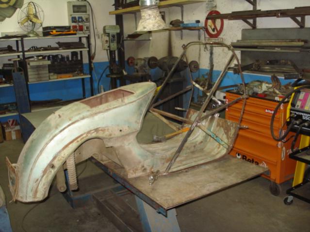

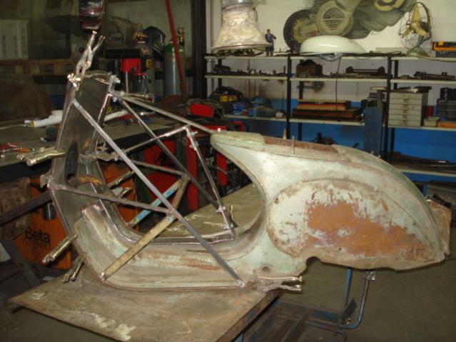

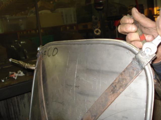

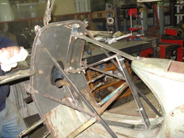

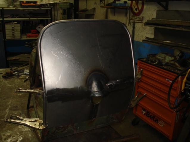

vespaio77 Posted December 1, 2010 Author Posted December 1, 2010 ecco!!!!!!! ci siamo riuscitiiiiiiiiiiiiiiii:Ave_2: grazie:ok: beh praticamente mi hanno portato questa vespettina in condizioni disperate!!!! direi in coma stazionario!!!! il vecchio proprietario per evitare che il nipotino la adoperasse (così mi è stata raccontata) l'ha appezzata con il pennato!!! (accetta) il taglio non era preciso come lo vedete in foto,e l'unica soluzione per riportarla in vita era o trovare un anteriore (molto più raro di un telaio completo) o ricostruire tutto il mancante,allora abbiamo scelto la seconda possibilità... ho costruito una maschera/dima per la sagoma dello scudo poi ho fatto la stessa cosa per il tunnell ed è iniziato il lavoro di ricostruzione... 0 Quote
