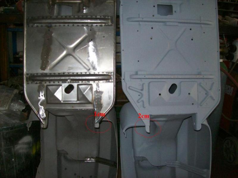

lucavs1 Inviato Dicembre 4, 2010 Inviato Dicembre 4, 2010 ciao Simone, volevo chiederti una cosa, questa bellissima replica la stai facendo su una 50 L passo corto ma guardando le foto mi sembra di vedere che la pedana è più corta come nelle 50 passo lungo, è solo una mia impressione o è veramente così? non so se mi sono spiegato bene ma mi piacerebbe saperne il motivo. complimenti e buon lavoro 0 Cita

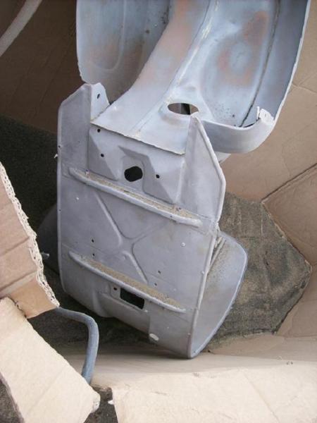

simonegsx Inviato Dicembre 4, 2010 Autore Inviato Dicembre 4, 2010 ciao Simone, volevo chiederti una cosa, questa bellissima replica la stai facendo su una 50 L passo corto ma guardando le foto mi sembra di vedere che la pedana è più corta come nelle 50 passo lungo, è solo una mia impressione o è veramente così? non so se mi sono spiegato bene ma mi piacerebbe saperne il motivo.complimenti e buon lavoro Si scusami hai ragione,mi sono scordato di scriverlo. Le pedane che riproducono per 90ss sono 1cm più corte,negli angoli finali,nelle small frame con telaio allungato queella distanza è 2cm. Ci sono anche le vaschette di scolo che sono differenti,domani metto una foto particolareggiata. Essendo questa una replica il problema non si pone,ma se fosse stata una originale ,e avesse avuto bisogno di una pedana nuova..............si doveva fare in un altra maniera che domani vi farò vedere. Grazie a te potremo aggiungere un altro capitolo:ok: 0 Cita

lucavs1 Inviato Dicembre 4, 2010 Inviato Dicembre 4, 2010 Si scusami hai ragione,mi sono scordato di scriverlo. Le pedane che riproducono per 90ss sono 1cm più corte,negli angoli finali,nelle small frame con telaio allungato queella distanza è 2cm. Ci sono anche le vaschette di scolo che sono differenti,domani metto una foto particolareggiata. Essendo questa una replica il problema non si pone,ma se fosse stata una originale ,e avesse avuto bisogno di una pedana nuova..............si doveva fare in un altra maniera che domani vi farò vedere. Grazie a te potremo aggiungere un altro capitolo:ok: a ecco! proprio come pensavo! ti ringrazio e aspetto nuove foto (come tutti!!!) 0 Cita

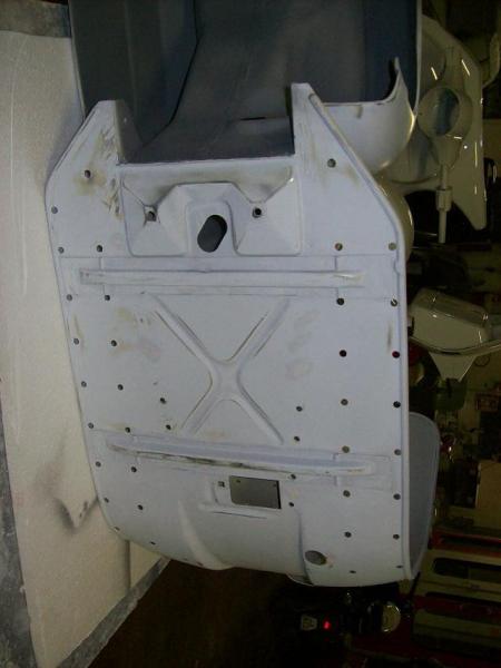

simonegsx Inviato Dicembre 6, 2010 Autore Inviato Dicembre 6, 2010 a ecco! proprio come pensavo! ti ringrazio e aspetto nuove foto (come tutti!!!) Nella prima foto potete vedere la differenza che c'è tra una pedana rifatta per 90ss reperibile in commercio e una pedana originale di una small con telaio lungo. Nelle small telaio corto,come faceva notare Lucavs1 quello spazio tra pedana e tunnel non c'è .Lo vedete nella terza foto con pedana 50N telaio corto,manca il rinforzo perchè era una prima serie sportellino piccolo. Tutte le successive N e L avevano il rinforzo solo a dx(lato marmitta) Poi in seguito venne aggiunto anche il rinforzo a sx (prima foto) probabilmente perchè avevano visto che si rompevano tutte lì in quel punto per via della messa in moto( a chi non è successo mai che mettendo in moto con la punta del piede ha preso anche la pedana?)Daje una volta,daje 2 e la pedana si rompeva. Vi allego anche una foto di una pedana di 90ss originale. Sulla 90ss per via delle pedane molto più strette(in realtà 2cm per parte rispetto a una small normale) questi rinforzi non sono mai stati messi. 0 Cita
