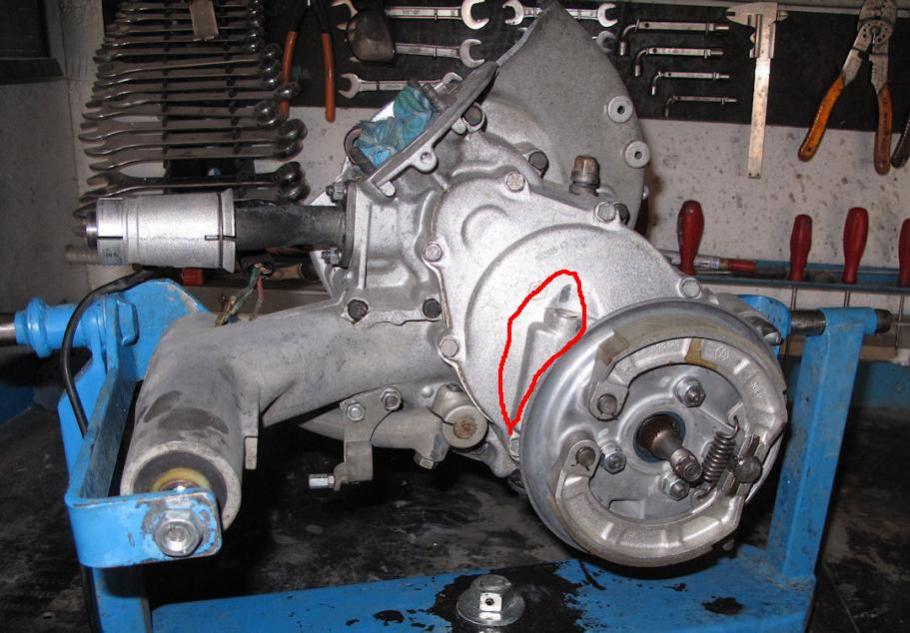

Utenti Registrati MrOizo Inviato Aprile 8, 2009 Utenti Registrati Inviato Aprile 8, 2009 ..troppo facile!!!!io impiego anni per scoprire un particolare, e voi, così sui 2 piedi lo sapete subito, senza nemmeno soffrire un pò.. allora che è 81-82 si capisce dal rinforzo interno tipo 90 ss in primis e da altri piccoli particolari della scocca che però voglio prima verificare....per vedere se sono sempre costanti......invece da un particolare del motore,che poi sono 2... uguale alle prime pk, ho capito che è una delle ultimissime......prego il caro Vespazza di farci sapere i primi 2 o 3 numeri di telaio in modo da poter fare la verifica....e anzi ho detto troppo......chi di voi è bravo al gioco "aguzzate la vista"? 0 Cita
Utenti Registrati MrOizo Inviato Aprile 8, 2009 Utenti Registrati Inviato Aprile 8, 2009 ...comunque non ce la faccio ad essere cattivo..... il particolare l'ho evidenziato in rosso...è il coperchio frizione con relativa leva...solo nelle ultimissime è uguale a quello del pk 50 prima serie.....inoltre, ma questo può essere che l'abbiano aggiunto dopo, ricordo che solo nelle ultimissime versioni mettevano il cappuccio cromato sul mozzo ruota posteriore, normalmente uscivano senza ed il proprietario la lasciava in quel modo..... 0 Cita
Utenti Registrati MrOizo Inviato Aprile 8, 2009 Utenti Registrati Inviato Aprile 8, 2009 anche il collettore di scarico è quello della pk, ha la forma più angolata, mentre quello delle special era più "tondo".....ma questo è poco significativo, perchè in origine tali collettori avevano una strozzatura sul 50 codice e venivano spesso cambiati d'ufficio dal concessionario con quelli "aperti" del motore 125....certo se il collettore avesse ancora la strozzatura sarebbe un ulteriore elemento.... 0 Cita
vespazza Inviato Aprile 8, 2009 Autore Inviato Aprile 8, 2009 I numeri di telaio confrontati con i dati matricolari di vespa tecnica n° 3 mi risulta 1976. 0 Cita
Marben Inviato Aprile 8, 2009 Inviato Aprile 8, 2009 I numeri di telaio confrontati con i dati matricolari di vespa tecnica n° 3 mi risulta 1976. Tieni presente che VT, nel terzo volume, tratta le Vespe proprio sino al 1976, senza riportare dati per gli anni successivi. Il coperchio frizione con tappino metallico 'Nadella' e diversa sagomatura c'è anche sulla mia ET3 del 1981. Ho modo di credere che sia originale, quindi posso confermare (se ce ne fosse bisogno) l'impressione di Sergio. 0 Cita

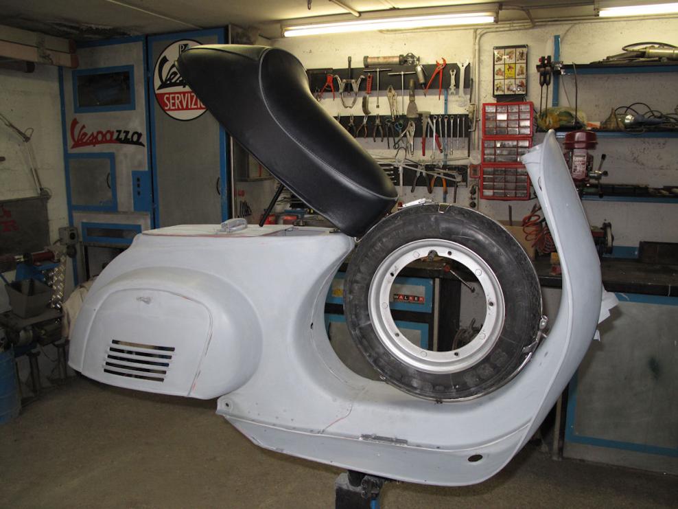

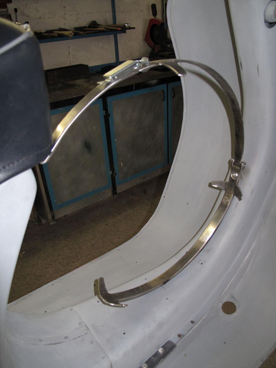

vespazza Inviato Aprile 18, 2009 Autore Inviato Aprile 18, 2009 In effetti la vespa e del 1981,oggi ho ordinato il colore e nel frattempo mi sono costruito un accessorio:mrgreen: 0 Cita
senatore Inviato Aprile 18, 2009 Inviato Aprile 18, 2009 Una ne pensi e 1000 ne fai Damiano. Ingegnosa l'astina per tenere la sella alzata! :applauso: :applauso: :applauso: :applauso: :applauso: :applauso: :applauso: :applauso: :applauso: :applauso: 0 Cita
DeXoLo Inviato Aprile 18, 2009 Inviato Aprile 18, 2009 Una ne pensi e 1000 ne fai Damiano. Ingegnosa l'astina per tenere la sella alzata! :applauso: :applauso: :applauso: :applauso: :applauso: :applauso: :applauso: :applauso: :applauso: :applauso: come non quotarti :applauso::applauso::applauso::bravo::bravo::bravo: 0 Cita
Vespista46 Inviato Aprile 18, 2009 Inviato Aprile 18, 2009 Mmm, diciamo che sembra una mezza Special SS! 0 Cita
Gabriele82 Inviato Aprile 18, 2009 Inviato Aprile 18, 2009 ahaah!!! troppo fico la special ss!!!! Dì un pò Vespazza..dato che con sta vespa diciamocelo..ti stai sbizzarrendo...ti sbizzarrerai anche sul motore? 0 Cita
vespazza Inviato Aprile 19, 2009 Autore Inviato Aprile 19, 2009 Una ne pensi e 1000 ne fai Damiano. Ingegnosa l'astina per tenere la sella alzata! :applauso: :applauso: :applauso: :applauso: :applauso: :applauso: :applauso: :applauso: :applauso: :applauso: La prima idea era quella di montare una molla a gas faceva più figo ,ma poi ho optato per l'astina basta togliere la ruota e la sella si ribalta normalmente. 0 Cita
vespazza Inviato Aprile 19, 2009 Autore Inviato Aprile 19, 2009 ahaah!!! troppo fico la special ss!!!!Dì un pò Vespazza..dato che con sta vespa diciamocelo..ti stai sbizzarrendo...ti sbizzarrerai anche sul motore? No Gabriele il motore ho montato solo il 50 dr,forse se trovo il tempo ho un altro accessorio da realizzare. Il colore del porta ruota non so se farlo in tinta con la vespa o nero opaco o argento secondo voi che colore lo posso fare? 0 Cita

DeXoLo Inviato Aprile 19, 2009 Inviato Aprile 19, 2009 sembra già bello così! Ma non è inox? Sono daccordo anch'io, è il colore ideale! 0 Cita
vespazza Inviato Aprile 19, 2009 Autore Inviato Aprile 19, 2009 :quote::quote: Sono 43 anni che continuo cosi e spero di continuare per altri tanti ancora,le lampadine le sostituisco prima che si fulminino :Lol_5::Lol_5::Lol_5: 0 Cita
vespazza Inviato Aprile 19, 2009 Autore Inviato Aprile 19, 2009 Sono daccordo anch'io, è il colore ideale! E acciaio normale e non inox quindi devo verniciarlo, cosa intendi per ideale? argento? 0 Cita
DeXoLo Inviato Aprile 19, 2009 Inviato Aprile 19, 2009 Beh se devi verniciarlo per forza io direi argento a questo punto, anche xchè mi sa che con il trasparente poi si ossida lo stesso no? 0 Cita
