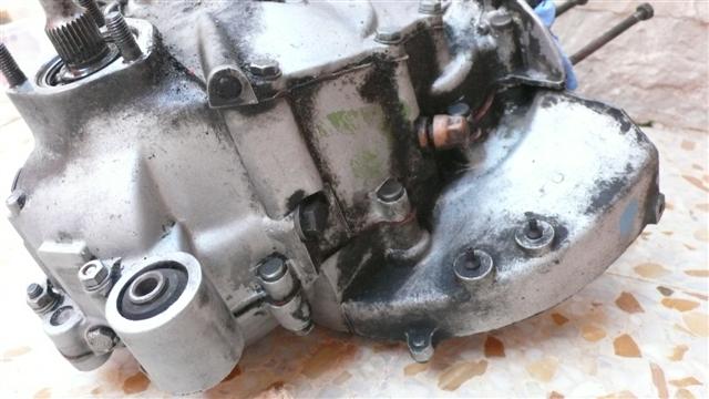

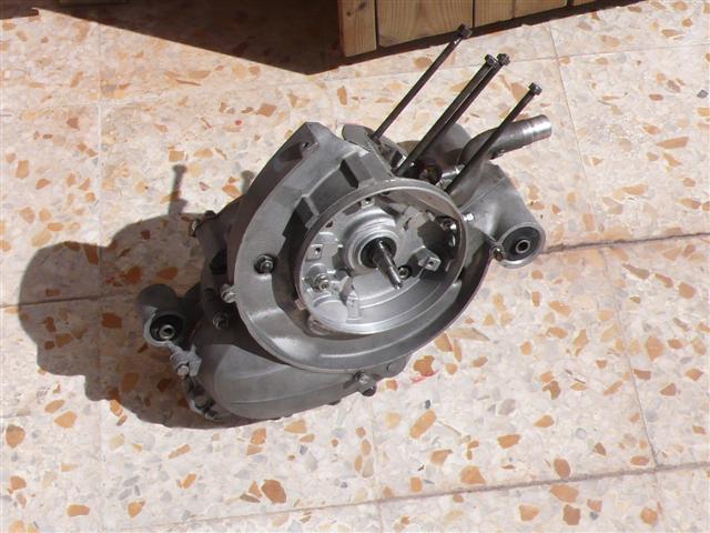

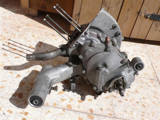

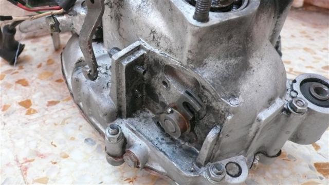

Gioweb Inviato July 21, 2009 Autore Inviato July 21, 2009 Oggi mi sono deciso ed ho cominciato l'apertura del motore, mi manca l'estrattore frizione quindi ho smontato lo smontabbile e finito di smorchiare lo smorchiabbile. Speravo di no ma da quello che si vede il motore è già stato aperto in passato. 0 Cita

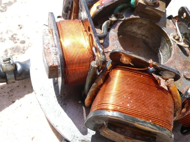

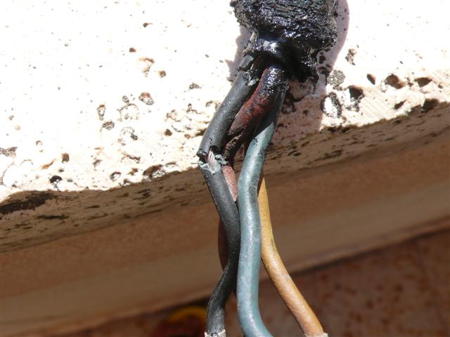

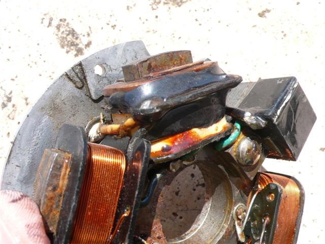

Gioweb Inviato July 21, 2009 Autore Inviato July 21, 2009 Domanda: Siccome i cavi che escono dallo statore sono danneggiati e il rame nella rottura è verde e si spezza immagino che possano essere cambiati, giusto? Visto che tutto lo statore costa 150 Euro... Vanno saldati? E come si fa con quei cavi che vanno sotto quella resina nera? Aggiornamento: Ho trovato questi tre post, http://www.vesparesources.com/officina-smallframe/2336-fili-nuovi-su-statore-et3.html http://www.vesparesources.com/officina-smallframe/15303-sostituzione-cavi-statore-et3.html http://www.vesparesources.com/officina-smallframe/16999-ricablare-statore-et3-plasticaccia-nera-come-togliere-come-sostituire.html in pratica non cè il ricambio, bisogna fare come al solito il faidate... 0 Cita
Gioweb Inviato July 21, 2009 Autore Inviato July 21, 2009 Osservando con calma lo statore mi sono rasserenato... I 4 cavi giallo, verde, nero, marrone che escono dallo statore e vanno alla scatoletta nera sotto la pedivella, sono di facile saldatura sullo statore in quanto corrono scoperti fino al punto di saldatura. Anche i tre cavi Bianco, verde, rosso (quelli che raggiungono la centralina nel cassetto laterale) che sono ricoperti dalla resina nera comunque sono saldati negli angoli dell'avvolgimento quindi la resina nera non va tolta se non nelle estremità. 0 Cita

Gioweb Inviato July 30, 2009 Autore Inviato July 30, 2009 Rieccomi, lo statore è quasi ok, http://www.vesparesources.com/officina-smallframe/18522-statore-et3-sostituzione-cavi-marci.html#post271450 devo solo inserire la guaina nera e i faston. 0 Cita
Gioweb Inviato July 30, 2009 Autore Inviato July 30, 2009 bravo!!!!! dai che sei vicino alla fine!!!!!!!! mica tanto vicino... dai gio ora avrai da divertirti ad aprire il motore! veramente un divertimento!!! Guarda qui http://www.vesparesources.com/officina-smallframe/18567-apertura-carter-et3-con-sorpresa.html#post272055 0 Cita
