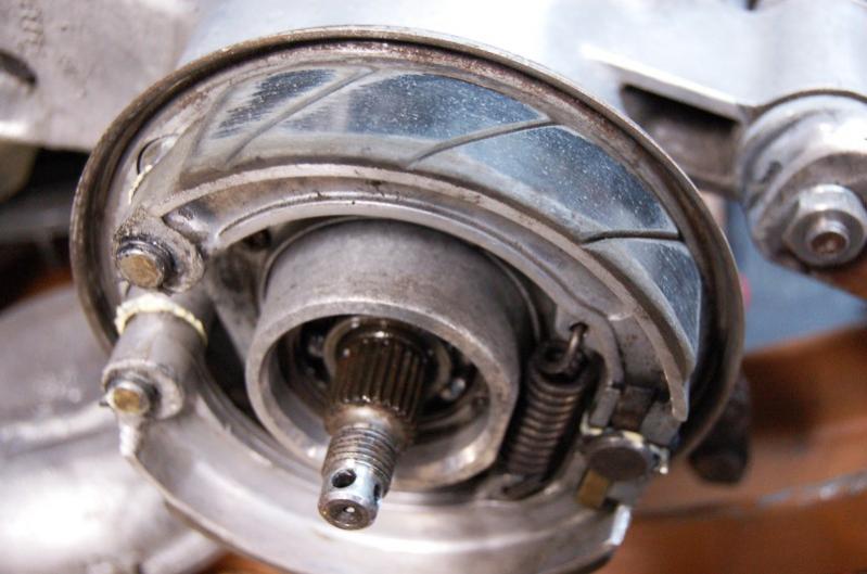

s7400dp21957 Inviato Maggio 23, 2009 Inviato Maggio 23, 2009 calabrone, spaghetti e marben Salve a tutti, riapro questa discussione perchè ho intenzione di eseguire l'intervento sul mio PX ma leggendo ho trovato delle incongruenze. Mi spiego, all'apertura della discussione calabrone posta le foto (la prima che riallego) dove si vedono i tagli fatti con l'inclinazione verso destra. Durante la discussione spaghetti chiede giustamente con quale inclinazione fre i tagli (la seconda che allego) e marben risponde secondo le linee blu che sono l'esatto contrario della foto di calabrone. Qual'è a questo punto l'inclinazione giusta? Inoltre l'inrevento va fatto sia sul mozzo posteriore che anteriore o solo sul posteriore? Grazie per le risposte e buona vespa a tutti 0 Cita

Vesponauta Inviato Maggio 23, 2009 Inviato Maggio 23, 2009 L'inclinazione giusta è quella blu, perchè, ruotando, il tamburo tende a portare la polvere verso il lato motore e quindi verso l'esterno, e non verso l'interno del tamburo, rimanendo lì dentro. 0 Cita
Marben Inviato Maggio 26, 2009 Inviato Maggio 26, 2009 L'inclinazione giusta è quella blu, perchè, ruotando, il tamburo tende a portare la polvere verso il lato motore e quindi verso l'esterno, e non verso l'interno del tamburo, rimanendo lì dentro. Quoto. Nella foto di Calabrone gli intagli portano la polvere verso l'interno del tamburo, cosa da evitare. 0 Cita
leopoldo Inviato Maggio 26, 2009 Inviato Maggio 26, 2009 azzz io oggi ho intagliato come quelli!!!!!! meno male che stasera ho fatto altro.... domani intaglio al rovescio 0 Cita

leopoldo Inviato Maggio 27, 2009 Inviato Maggio 27, 2009 io ho eseguito il lavoro sopra descritto in due delle mie tre vespe, il 200 l'ho già provato e la frenata è migliorata sensibilmente. il cammeo lo porverò tra poco. sul 200 ho eseguito gli intagli alla calbrone, invece sul cammeo secondo le linee blu vi farò sapere 0 Cita
