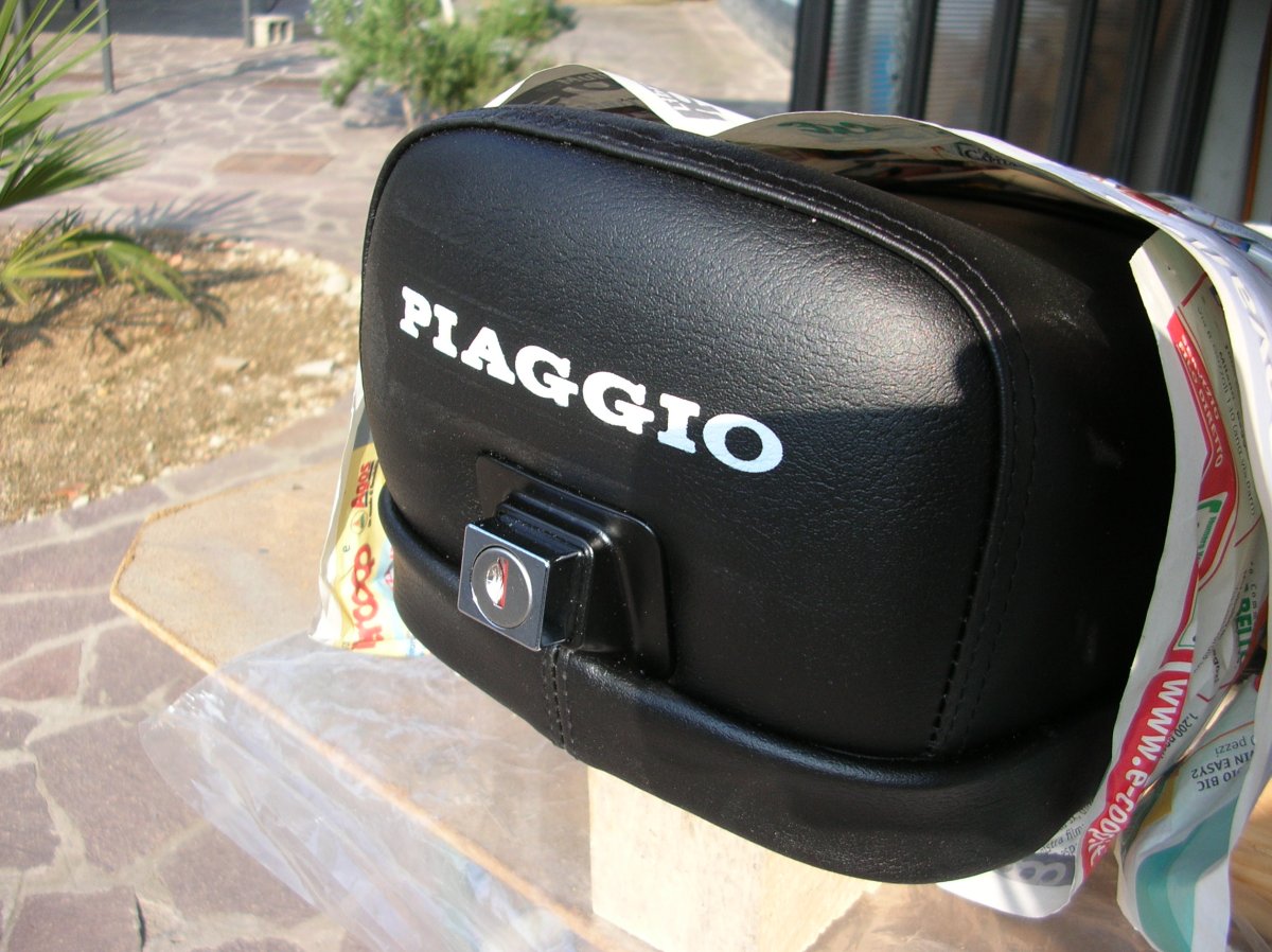

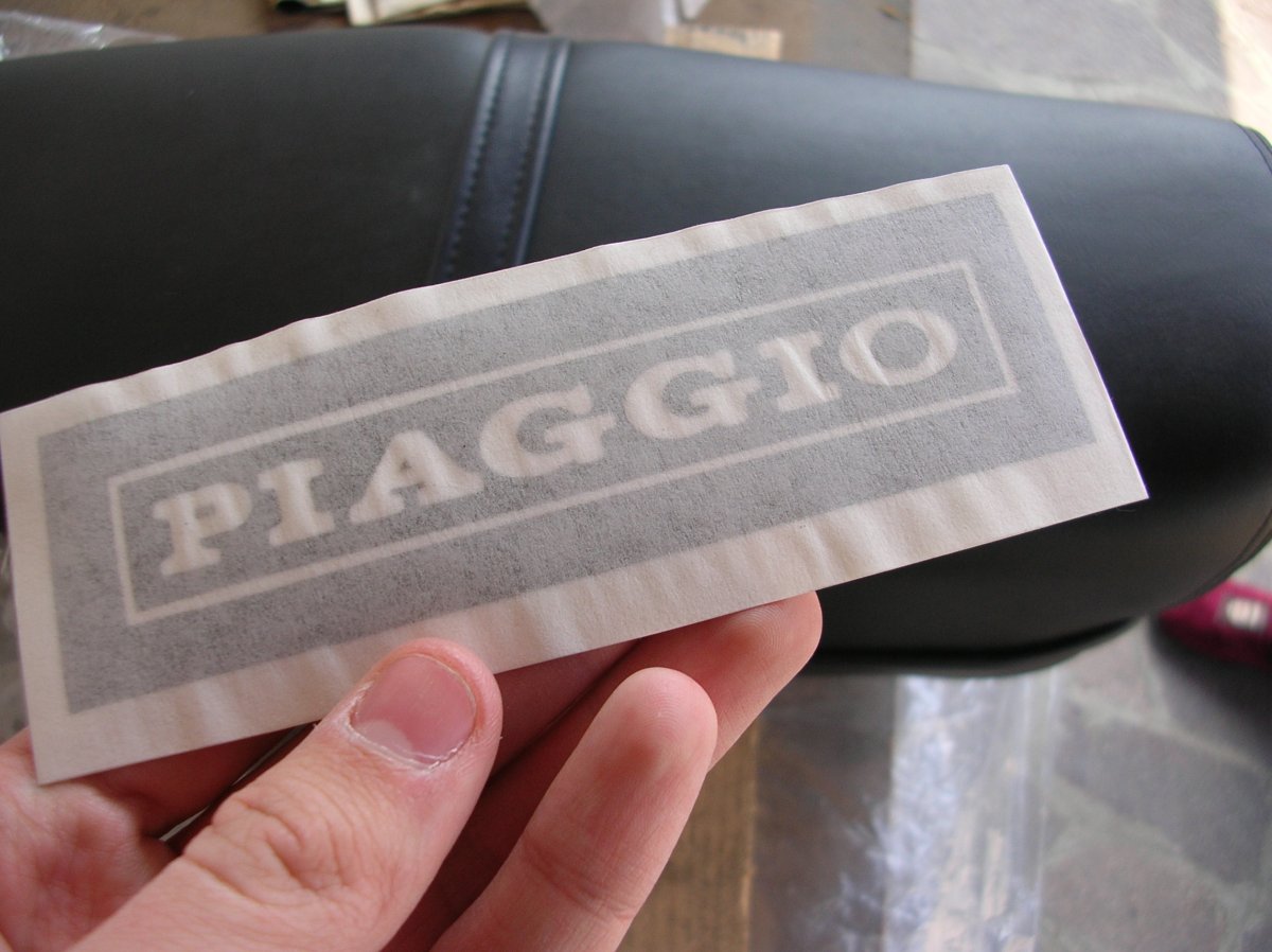

  23. Lavori alla sella. La sella è una 'Dieffe', le selle 'napoletane' che costano poco e sono fatte bene. Nella fattispecie questa l'ho comprata a Novegro per 45€ ed è la variante dotata di chiave; la finta pelle non è proprio come l'originale, ma comunque non c'è male veramente. Unico inghippo è l'assenza della scritta PIAGGIO sulla parte posteriore. A tale mancanza ho trovato una soluzione nel modo che qui di seguito vi illustro. Un amico mi ha procurato un'apposita maschera per ricreare la scritta Piaggio: ecco le fasi del lavoro

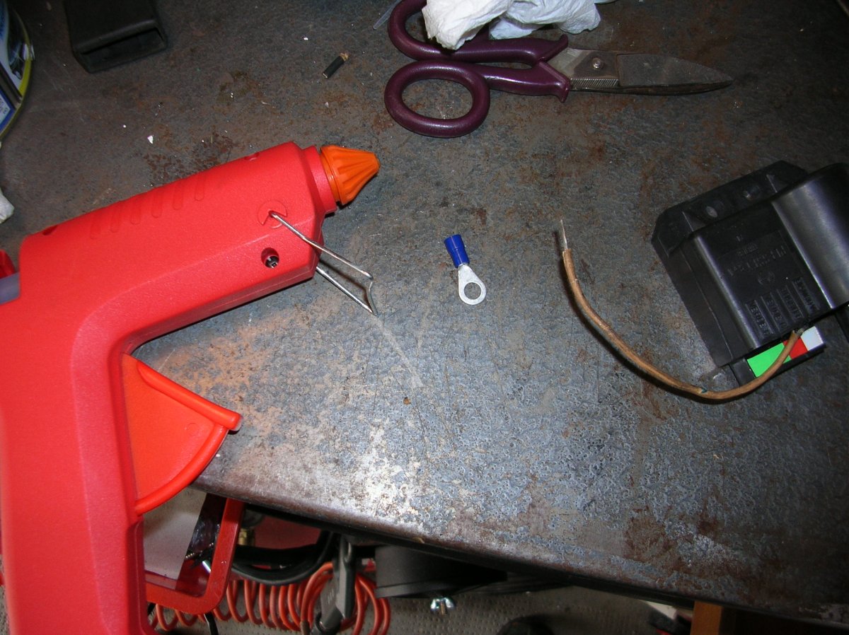

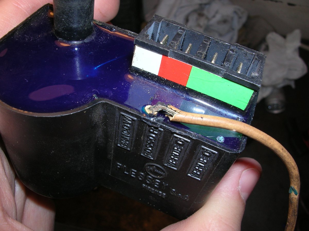

  24. Lavori alla centralina. La centralina è marcata Plessey, funziona perfettamente, ma il filo di massa ha la guaina isolante in pessime condizioni, è screpolata e tende a sbriciolarsi. Ho dovuto pertanto applicare un guaina termoresistente e sostituire il contatto da applicare sotto a una vite di fissaggio della centralina. Poi ho applicato un po' di colla a caldo per ridurre eventuali movimenti dannosi per il già sofferente cavo
