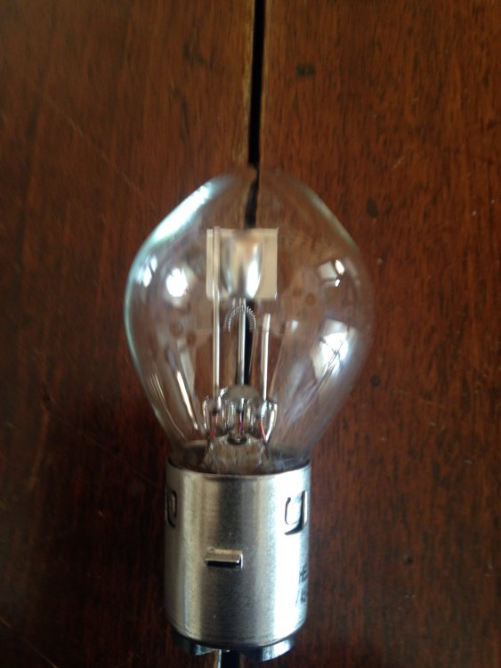

  6. Ciao, ho letto un tuo vecchio messaggio su Vespaforever, riguardante il vetro SIEM del faro anteriore e ti dirò che mi è stato molto chiarificatore. Ho una GS 160 prima serie del 1962 sulla quale ho montato la vespatronic a 12 v. e ho montato una lamapada da 40/45 watt, ma la luce era comunque poca considerta che la parabola era ormai ingiallita. Con l'dea di rigenerare la parabola mi sono cimentato nello stacco del vetro, col risultato che l'ho rotto. Ho comprato un faro nuovo , ma purtroppo ho constatato che proietta la luce espandendola in vece che concentrala. Di solito con l'anabbagliante si dovrebbe vedere la luce a a forma mezza luna. Credo che il vetro sia stato fatto male e durante la 1000 km ho avuto parecchi problemi durante la tappa notturna non vedendo una mazza!! Come hai scritto nell'articolo citato è meglio comperare un vetro usato originale? E la parabola? Posso mantenere quella nuova o è meglio prenderne anch'essa una vecchia? Ti allego le foto dei fari, quello a sinistra era quello originale, a destra è il nuovo. Grazie se mi vorrai rispondere. Ciao Stefano

      Ciao Stefano,
      Per ora non comprerei un vetro usato. Il tuo è il Grabor-Siem riprodotto, e non dei primi (oggettivamente scadenti in quanto privi delle vere prismature). È ben fatto e molto simile all'originale. Anche la parabola è di buona qualità.
      In prima istanza mi concentrerei sulla lampada. È alogena? Molte alogene hanno un punto focale dei filamenti piuttosto sballato, e questo ovviamente va ad inficiare la qualità dell'illuminazione, con una cattiva distribuzione del fascio luminoso.
      In generale molte lampade odierne, come le ormai onnipresenti Hert, sono molto scadenti. Se trovi una Osram oppure una vecchia Philips, la situazione dovrebbe migliorare.
      Assicurati che la Vespatronic fornisca sufficiente corrente: se la 40/45W è al di sopra delle possibilità dello statore, ne conseguirebbe un calo di tensione evidente, col risultato di fare meno luce rispetto a lampade di minore potenza nominale.
      Proverei, pertanto, con una classica 35/35W di buona marca.
      In ultimo potresti anche provare un vetro d'epoca, in tal caso, se lo recuperi da un vecchio proiettore, ti consiglio ti liberarlo dalla parabola smerigliando delicatamente il bordo fino alla sua apertura. Per lo scopo può andare benissimo un vecchio disco lamellare molto consumato: allungherà un po' l'operazione, ma con minori rischi per il vetro. Occhio anche a non surriscaldare la lamiera, quindi non concentrarti su un singolo punto.
      Buona serata,
      Marco

      Ciao Marco, grazie per i suggerimenti. Ti allego le fotografie della lampadina Hella che uso attualmente, credo non sia alogena, comunque proverò a prendere una Osram o Philips 35/35 che ho trovato su ebay e vediamo se c'è differenza. La Vespatronic genera 90 watt quindi in teoria non dovrebbero esserci problemi. Poi una curiosità i vetri della GS 160 del 1962 avevano a ore 12 NL racchiuso in cerchio? Ho trovato questo vetro usato su internet e ho notato che sul lato destro che ho segnato con freccia c'è un piccolo rombo, è forse un segno di distinzione cioè che è originale SIEM dell'epoca? Vale la pena di acquistarlo?  Devo tentarle tutte finché avrò risolto il problema. Ciao buona giornata.
      Stefano

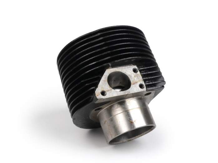

  9. Notizia !!!! In primavera arriva il cilindro Pinasco per GS 160

  12. Salve, dopo aver aspettato 2 anni invano la Pinasco perché producesse un cilindro per la GS 160 ritorno sui miei passi. La domanda è : la testa della 180 Rally ha i fori dei prigionieri posizionati come la GS 160 ?

  20. Oggi ho sentito la Pinasco, il progetto gruppo termico per GS 160 è ancora in fase di elaborazione, ma va avanti, aspetterò

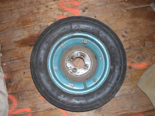

  21. Eccola dotazione trovata su un sito russo.
  22. Ciao, mi inserisco nella discussione. Anch'io ho una GS 160 motore originale, le uniche modifiche che ho fatto fare dal meccanico sono: gabbietta a rulli sullo spinotto pistone e vespatronic. Il lavoro è stato finito da poco e l'ho provata pochissimo, ma le prime impressioni sono buone. Non contento ho comperato un altro motore che vorrei montare al posto dell'originale e allestirlo in modo da dare prestazioni superiori, è già stato aperto e montato una frizione DRT, biella ricavata dal pieno con gabbietta rulli allo spinotto pistone. Ora tocca al cilindro, pistone e testa, ma per ora non ci sono soluzioni all'orizzonte, la Pinasco ha in cantiere un gruppo termico per la GS 160, ma non si sa quando verrà realizzato. Altre soluzioni possono essere il cilindro della scooter center di 192 c.c. sul quale bisogna intervenire e montare una testa della 180 + marmitta Megadella, che ne dite?

  24. Trovato in Germania ruote, copri ventola, cresta, filtro aria e chiave, mentre il devio luci in Francia. In Italia no si trova niente
