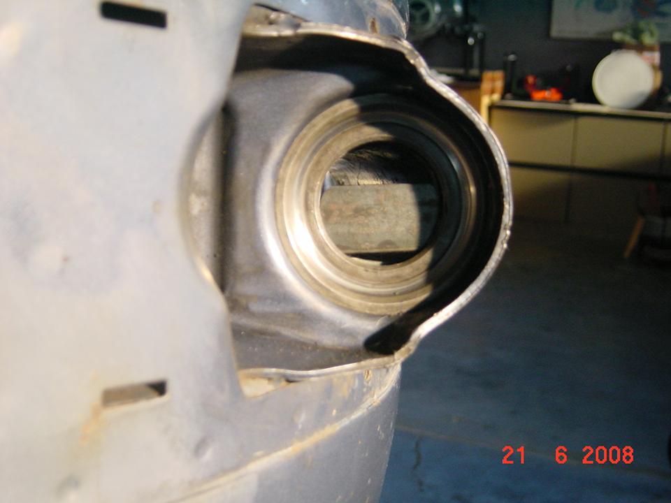

lusa Inviato Giugno 21, 2008 Autore Inviato Giugno 21, 2008 Secondo voi, le sedi delle ralle dello sterzo, devono essere pulite? ovvero, la carrozzeria ha tinto anche queste, devo riportarle a ferro oppure le posso lasciare come sono?? 0 Cita
tommyramone Inviato Giugno 21, 2008 Inviato Giugno 21, 2008 Sicuramente da pulire,e bene anche!In questo modo le sfere non possono scorrere,e comunque una volta che si consuma la vernice avrai uno sterzo lento.Stesso discorso per la battuta sotto.Esiste un kit dell'Olympia da 4 euro che comprende tutte le battute e i cuscinetti ma sostituirle è un pò brigoso... 0 Cita
ricmusic Inviato Giugno 21, 2008 Inviato Giugno 21, 2008 azzarola...stesso lavoraccio che hanno fatto a me.... Le sedi devi assolutamente pulirle e lucidarle...non usare cacciaviti potresti rovinarle... io ho usato la spazzolina in ottene sul dremel e poi una paglietta in acciaio finissima (la usano i restauratori del legno) e le ho tirate belle lucide ma sai che palle !!!! Riccardo 0 Cita

Marben Inviato Giugno 21, 2008 Inviato Giugno 21, 2008 Quella sopra esce tranquillamente facendo leva con un cacciavitino prima ed uno un po' più grande poi. Comunque con un pochino di svitol è veramente questione di pochi secondi, e puoi sempre scaldare per aiutarti.. Quella sotto ho sempre trovato difficoltà, più che altro non ho niente di adatto da passare nel tunnel. Ho sempre ovviato coprendola con maschere fatte ad hoc. Ma si può togliere anche quella, basta avere gli attrezzi giusti. 0 Cita
ricmusic Inviato Giugno 21, 2008 Inviato Giugno 21, 2008 ehmmm...forse una traduzioncina non guasterebbe.... Dopo la mia esperienza con il PX concordo che i vadano tolti...Marco, infatti quello sopra l'ho già levato ma quello sotto è più largo del diametro interno del canotto...quindi nenche con un tubo lungo ci si arriva. Capisco che con gli attrezzi specifici sia un giochetto...ma qua mi dovrò inventare qualcosa...al limite faccio un tappo di plastica e lo copro.... Riccardo Lusa, a che punto sei ? 0 Cita
MarcoPau Inviato Giugno 21, 2008 Inviato Giugno 21, 2008 Toglierle è semplice, ma io solitamente le maschero accuratamente. Basta un po' di precisione e di unghia Lusa, non è che fai prima a smontarla e a pulirla con la spazzola d'acciaio sulla mola? Col pezzo in mano ci metti un attimo. Ovviamente se batti da sotto al canotto ti consiglio di avere una seconda persona che tiene la sede delle sfere con uno straccio, per evitare che salti via e cada fatalmente sul telaio restaurato! 0 Cita

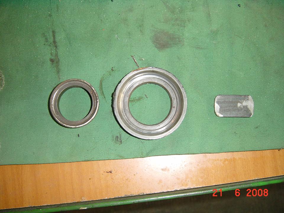

ricmusic Inviato Giugno 21, 2008 Inviato Giugno 21, 2008 Bando alle ciance...se parliamo di creatività l'idea di Senatore me ne ha fatta venire un'altra. Il diametro interno della sede è 37 mm quindi ho tagliato una piastrina in ferro da 35 mm e l'ho opportunamente sagomata con la mola. Usando una pinza a becchi l'ho inserita proprio dietro il cuscinetto inferiore e con un bel tubo ed un martello et voilà...la sede del cuscinetto rimossa. Grazie e spero serva anche ad altri Riccardo 0 Cita

lusa Inviato Giugno 21, 2008 Autore Inviato Giugno 21, 2008 Ragazzi....non c'ho capito nulla!!! Volete dirmi che quelle che io credevo fossero fisse al telaio, invece sono parti amovibili??? 0 Cita
