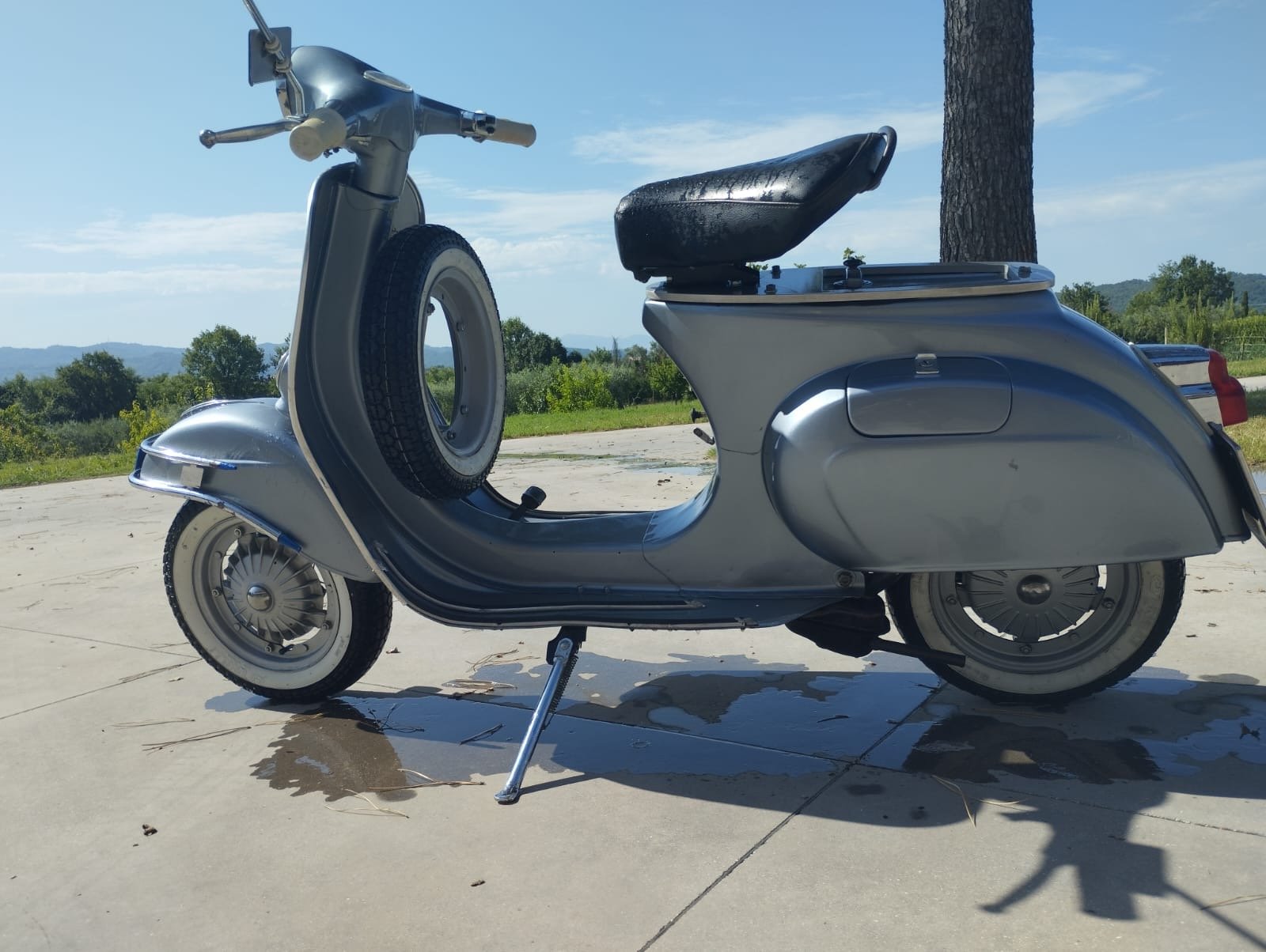

Salve a tutti avrei un estremo bisogno di voi…
in pratica ho acquistato una 125 nuova Vma1t con targa oro… ho mandato un amico a prenderla a 300 km di distanza ma una volta arrivata a casa noto il bauletto .
faccio un analisi più approfondita e noto che  è stato montato il motore vmb1t il codice telaio della Vma1t ma praticamente tutto il resto della vespa è della vma2t..

Mi dispiace dirtelo ma hai preso una bella fregatura!
Intanto non so come hanno fatto in FMI a rilasciare la targa oro su una Vma1t col bauletto! Forse i furbacchioni hanno lavorato di Photoshop...
È un accrocchio, hanno preso il telaio di una Primavera o di una ET3 e hanno "trapiantato" il numero di telaio della Nuova 125, e per finire hanno montato il motore ET3.
C'è gran poco da fare, il motore potresti anche cambiarlo, ma per il telaio non c'è niente da fare.
Dal punto di vista legale, non saresti in regola con la sigla del motore, in quanto non corrispondente a quanto indicato nella STO. Per il telaio, se i numeri corrispondono a quanto riportato sul libretto, problemi non c'è ne sono, se non per il fatto che non è il suo e questo rode parecchio.
Come hai detto tu, è stato un acquisto incauto. Hai provato a sentire il venditore, o è sparito? Purtroppo non hai molte alternative, o la rivendi, sperando di riprendere quello che hai speso, oppure te la tieni così, cambi il motore e amen.

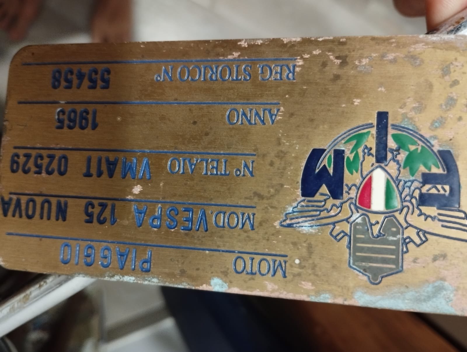

E' possibile vedere la punzonatura, inclusa la sigla d'omologazione? Oscura gli ultimi 3 numeri del telaio.
Giusto per verificare se anche la punzonatura è stata contraffatta.
Targa oro FMI? Se sì, in che anno è stata rilasciata ed hai la scheda con la foto?

La non allineatura non è significativa in quegli anni, sarei più curioso di vedere bene la sigla del telaio e quella dell'omologazione.

A parte il bauletto che magari ti hanno volontariamente celato , oltre ad essere un telaio già allungato , anche il logo esagonale sul nasello avrebbe dovuto farti ragionare che non può essere una 125 nuova.

A parte il logo esagonale e l'assenza del rinforzo su parte superiore scudo:
1. il telaio è LUNGO,  e non corto come deve essere una 125 NUOVA.
2. lo scudo è più stretto, in quanto la 125 NUOVA lo ha più largo
3. ha i fori per le strisce in gomma, e non quelli piccoli per le strisce in alluminio (sia su pedana che tunnel)
