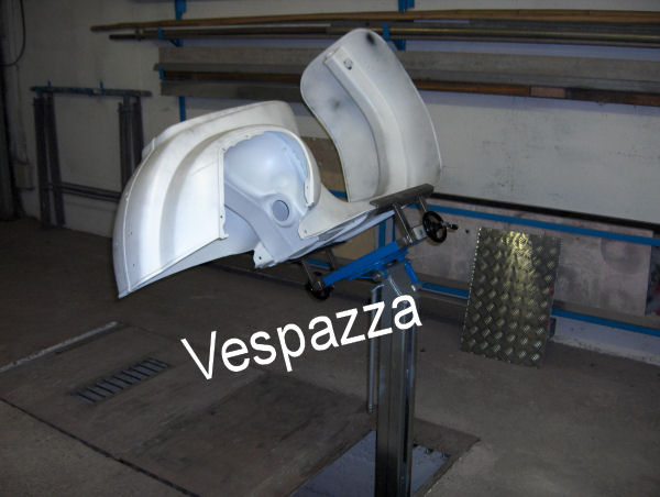

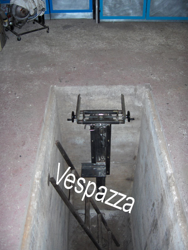

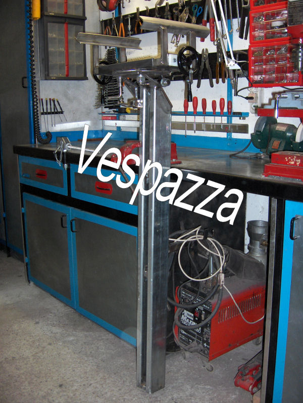

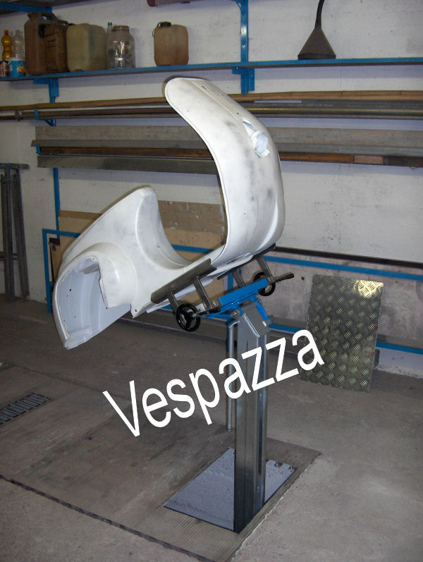

vespazza Inviato Novembre 9, 2006 Autore Inviato Novembre 9, 2006 Sono arrivato al traguardo noooooo.. questo è solo che l'inizio perchè questo e solo che un neonato,deve crescere diventare grande modificarsi(togliere i difetti heheheheh pochi forse).Scherzi a parte ma non il programma televisivo,devo finire il copri foro quando la pedana è alzata e togliere un paio di difetti,poi quando ho un Po di tempo incomincio con gli accessori che si possono applicare alla pedana. Questo e il frutto di un mese di serate e sabati passati nella mia tana,penso che ne è valsa la pena e ho molte altre idee per la testa ma come sempre manca sempre tempo per realizzarle quindi devo sempre scegliere quali realizzare. Ciao a tutti Damiano 06 07 08 0 Cita

areoib Inviato Novembre 9, 2006 Inviato Novembre 9, 2006 Incredibbbbbile!!! EBBRAVO vespazza! sei un gran professionista ed anche molto creativo! altro che officina privata.... ho solo una critica... il punto d'attacco per la vespa che hai creato può provocare la piegatura della pedana.... specialmente se alzi la vespa completamente montata... edit:profesionista 0 Cita
vespazza Inviato Novembre 9, 2006 Autore Inviato Novembre 9, 2006 Infatti devo ancora finire il tappo di gomma che va fissato sotto al centro della pedana che ho costruito e che va a poggiare su quella della vespa. 0 Cita
areoib Inviato Novembre 9, 2006 Inviato Novembre 9, 2006 Infatti devo ancora finire il tappo di gomma che va fissato sotto al centro della pedana che ho costruito e che va a poggiare su quella della vespa. ecco... vedi!? mi sembrava strano che tu non ci avessi pensato! 0 Cita
Tormento Inviato Novembre 9, 2006 Inviato Novembre 9, 2006 tra l'altro l'ordine che tieni nella tua officina è stupefacente... come l'officina del resto.. nel garage dei miei tra la confusione delle mie cose e quella di tutto il resto della robi che ci tengono sembra una tana + che altro.. 0 Cita
vespazza Inviato Novembre 10, 2006 Autore Inviato Novembre 10, 2006 Vi ringrazio per i complimenti adesso devo collaudarlo per benino e togliere eventuali difetti,riguardo all'ordine della mia officina non è sempre stato così,infatti dopo essermi stufato dei ferri in disordine come gia detto l'inverno scorso ho costruito tutto il banco e adesso ogni volta che finisco di lavorarci metto sempre in ordine,ci si lavora meglio e specialmente trovo i ferri subito invece di cercarli per ore.... Se trovo una foto di com’era prima la posto. 0 Cita

West Inviato Novembre 10, 2006 Inviato Novembre 10, 2006 dopo essermi stufato dei ferri in disordine come gia detto l'inverno scorso ho costruito tutto il banco e adesso ogni volta che finisco di lavorarci metto sempre in ordine,ci si lavora meglio e specialmente trovo i ferri subito invece di cercarli per ore.... certo che avere anche la buca non è da tutti... Ciao, 0 Cita
Administrators horusbird Inviato Novembre 10, 2006 Administrators Inviato Novembre 10, 2006 Veramente un lavoro fantastico e direi anche ..............invidiabile! 0 Cita
vespazza Inviato Novembre 10, 2006 Autore Inviato Novembre 10, 2006 Vi ringrazio ancora e bello ricevere i complimenti,sono andato bene perchè avevo la buca realizzata quando ho costruito il garage,ma se ero senza avevo già in testa come realizzare la pedana sempre a pavimento come quella che ho costruito. 0 Cita
