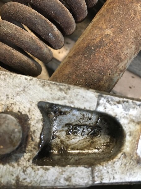

Giandonato Inviato Marzo 28, 2020 Autore Inviato Marzo 28, 2020 buon pomeriggio a tutti. proseguono i lavori di smontaggio . mozzo e ganasce tolte, cosi come pure l'ammortizzatore ed altro. al momento mi trovo in questo punto. il tipo di mozzo e` il 78725, anche se dagli esplosi Piaggio non trovo questo riferimento. dai numeri di telaio dovrebbe essere una 1966..... e` capitato anche a voi ? sorvolando questo aspetto , ho svitato la piastrina di fermo dei due perni numero 90 e 91(uno perno per attacco ganasce e l'altro per supporto ammortizzatore). domandone.... come vanno tolti i perni numero 68 e 72 ? ogni aiuto e' piu` che apprezzato. grazie a tutti ! G 0 Cita

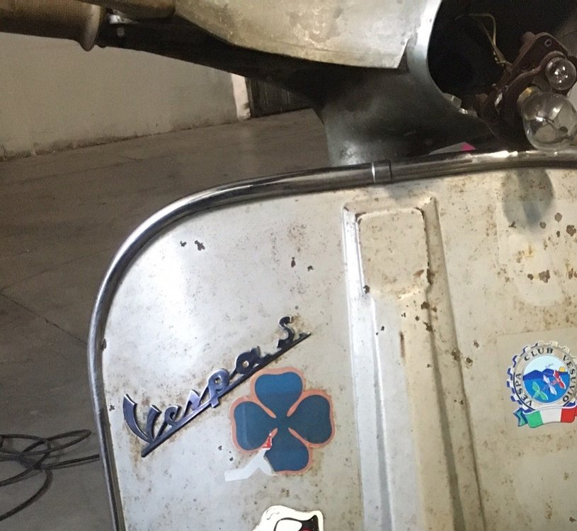

Giandonato Inviato Maggio 5, 2021 Autore Inviato Maggio 5, 2021 buon pomeriggio a Tutti! anche a a rilento proseguono i lavori. alla fine ho dovuto optare per un restauro (mezzo da reimmatricolare - FMI procedura B). al momento volevo il vs parere su alcuni dettagli. Dovendo richiedere il CRS tramite FMI vorrei attenermi quanto piu` possibile alla originalita` per velocizzare il tutto . Trattasi di una 1966 - numero di telaio 3***4 Etichetta - il colore di quella montata e` BLU; tuttavia sui vari siti di ricambisti si parla di questo tipo a partire da 50001. Bordo Scudo : la vespa non montava quello classico ma bensi` un accessorio; tuttavia il telaio e la vernice non avevano segni di rimozione. Originariamente lo portava oppure no? Stemma Scudo : ve ne sono una marea in giro; mi segnalereste quello piu` idoneo? Sella : MONO o LUNGA? il disegno sulla scheda di Omologazione riporta la singola, la descrizione su "Scooter D'Epoca " dice BIPOSTO( singola come OPZIONE). Grazie mille per i vostri suggerimenti. 0 Cita
