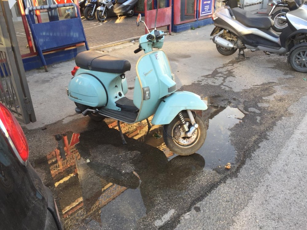

Ciao a tutti vorrei un consiglio perché sono in dubbio.Vorrei acquistare questa vespa 125 anno 2002.E’ una vespa che acquisterei per investimento e non userei tutti i giorni,o almeno aspetterei che diventa d’epoca per l’assicurazione,ma ho dei dubbi.Il colore è originale?non sono riuscita a trovare info da nessuna parte.La vespa sta bene,bisogna fare solo qualche lavoretto di scocche e come prima cosa una bella lavata.Attendo consigli grazie.
Posted
Non mi pare proprio un colore di quel modello in quell'anno. Chiedilo al proprietario se è stata verniciata. Al di là di ciò vorrei capire cosa intendi per investimento.... Perché su una 125del2002, di un colore non originale un buon affare è se la paghi 4/500€ e la restauri. Se la paghi 1000e la restauri un domani non credo tu riprenda quello che hai speso. Valuta bene o spiega bene le tue intenzioni

Se avessi potuto parlare con il proprietario non avrei scritto qui.Ce l’ha un concessionario in conto vendita e quindi non posso parlare col proprietario.Investimento nel senso che tra un po’ di anni avrebbe un suo valore.Non ho intenzione di restaurarla perché come ho spiegato prima la vespa sta molto bene tranne poche cose,quindi era inteso che non voglio restaurarla ma lasciarla così.Volevo sapere per il colore perché ho visto per strada un’altra vespa dello stesso colore.Inoltre questa vespa ha ancora la pellicola gialla di plastica che copre il bordoscudo e ha pochi km.Grazie

Ma i documenti li hai visti? Te lo chiedo perchè potrebbe essere una LML Star De Luxe cammuffata da Vespa Piaggio.
Si sì una 125 del 2002

Ok, forse non mi sono spiegato bene. Ci riprovo: sui documenti, alla voce Fabbrica e tipo, cosa c'è scritto? Risulta Piaggio o cos'altro? Hai solo la foto che hai già messo?
Posted
Ti sei spiegato bene e già ti ho risposto.Ho visto i documenti ed e’ una vespa piaggio.Non ho altre foto perché il concessionario non voleva le facessi.Scusami ma non penso di essere così cretina da non guardare i documenti se devo fare un’acquisto.Nessuna lml è una vespa

Nessuno ha detto che sei cretina e se ho insistito è stato perchè la tua risposta non era chiara. Dire che è una 125 del 2002 non significa che è una Vespa 125 del 2002. Il mio dubbio circa il colore è, quindi, circa l'origine del veicolo è perchè quel colore non è un colore della gamma di colori Piaggio e considerando il fatto che, stando a ciò che hai detto, la vespa ha pochi chilometri, sembra quanto mai strano che l'abbiano riverniciata cambiandola di colore.

il colore non è originale piaggio, ma è appunto un colore originale della LML, ecco perché i nostri commenti: sembra proprio una lml con i loghi cambiati per farla assomigliare ad una vespa, ecco spiegato l'arcano..
Posted
Ad ogni modo, il colore è originale, sebbene non sia riportato dalle brochure dell'epoca. È il Baccarat 381, in uso fra il 2002 ed il 2003.
Non è una LML, giacché i componenti visibili non sono LML. Se lo fosse, significa che sono stati montati un gran numero di pezzi Piaggio. L'indicazione a libretto, ovviamente, dà prova che si tratti di una Piaggio.
Se ne può trovare riscontro sull'etichetta adesiva color alluminio applicata vicino al numero di telaio; essa, di norma, riporta anche il codice della tinta (in questo caso sarebbe il 381).
