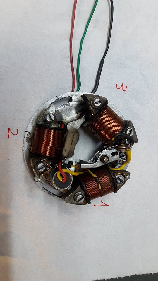

Oggi ho smontato le bobine per cercare di capire dove vanno collegati i fili dei colori giusti. Non trovo il filo nero. Vedo male o è collegato ad una vite delle bobine? Allego la foto che ho fatto oggi. Il colore dei fili è sbagliato tranne il rosso. Sul foglio ho scritto i colori che sono riuscito a vedere smontando le bobine ma i fili erano cotti per cui potrei essermi sbagliato. Se metto quei colori e aggiungo il nero alla vite della bobina ho risolto o c'è qualche errore? Grazie a tutti per l'aiuto. Ciao ragazzi

Direi che ci siamo. Il nero deve essere collegato alla massa, quindi va bene sotto una qualsiasi delle viti di fissaggio delle bobine (la posizione ovviamente non è critica).
Per l'impianto, che fili ti arrivano in zona statore?

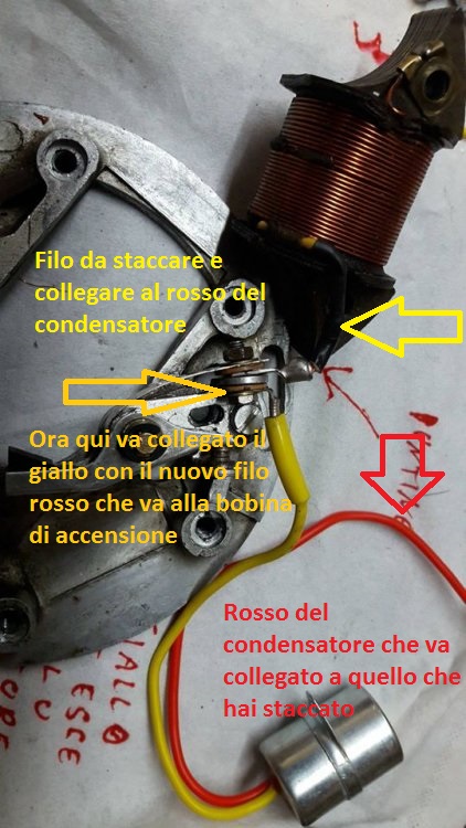

Ciao atutti, sto sistemando lo statore e mi sono arenato perchè chi l'ha smontata ha spostato i fili sulle puntine (contatti). Aiuto, sono in confusione. Come devo collegare i fili del condensatore e della bobina? Vanno all'interno dell'isolamento o cosa? Grazie a tutti ciao
Inviato (modificato)
Ciao, intanto una cosa ti manca il perno eccentrico per la regolazione delle puntine. Il cablaggio è abbastanza semplice dato che utilizzi il tipo a due fili : ROSSO collegato alla bobina direttamente al filo che esce dalla bobina staccandolo dal morsetto puntine e collegandoli assieme; poi colleghi il filo GIALLO alle puntine, da qui riparte un filo ROSSO va che  alimenta la bobina di a accensione. Guarda la foto che ti ho modificato:

Aspetta, il giallo del condensatore va alle puntine, il rosso va alla bobina esterna. L'unica cisa sbagliata e che hai  il filo che arriva dalla bobina interna che andrebbe isolato dal corpo delle puntine come per il giallo.

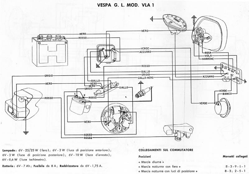

Ok, la differenza tra il condensatore di paramik e lo schema postato da marben è che negli schemi elettrici di questo modello di vespa il circuito riporta un condensatore ad un filo solo.

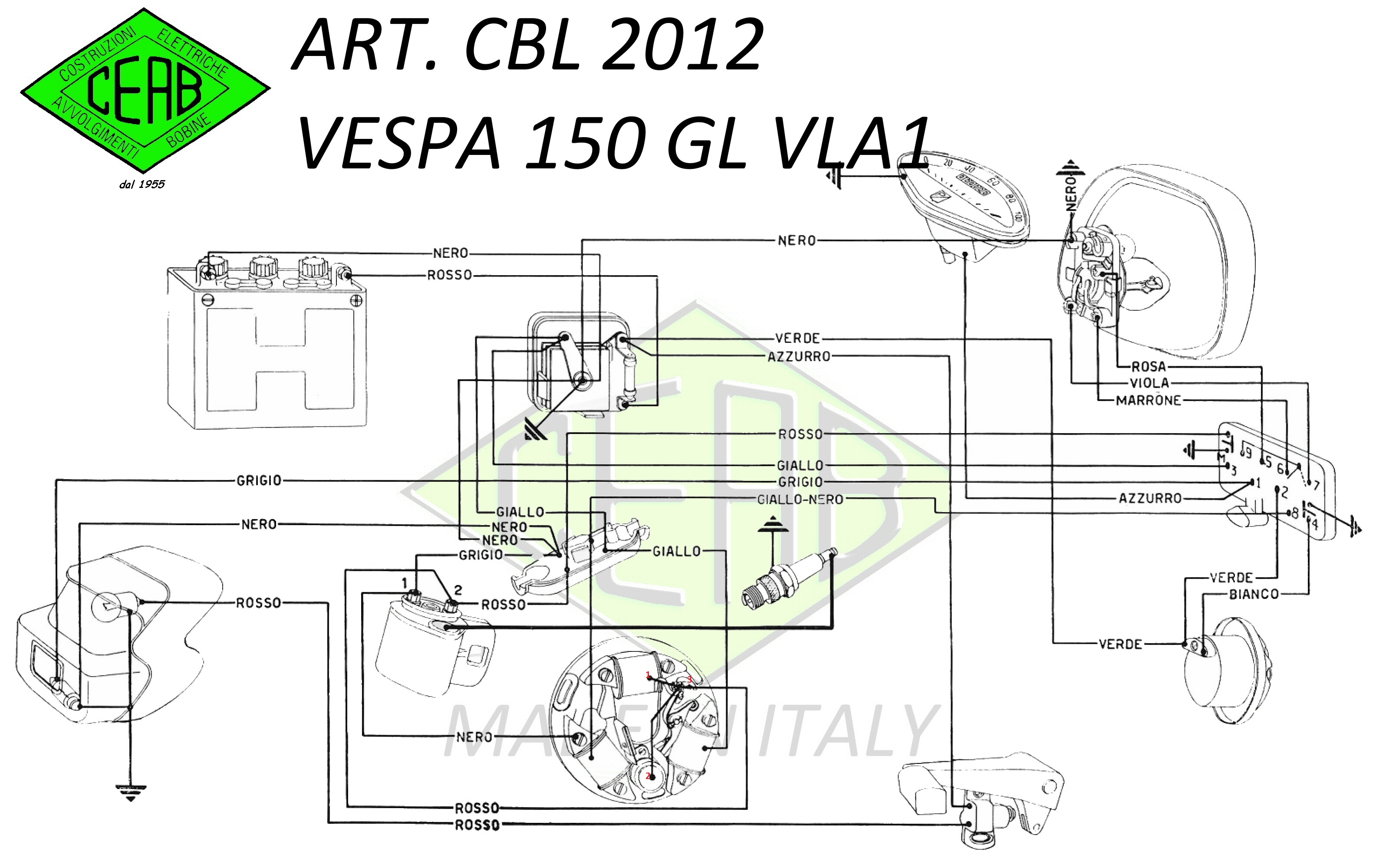

Per sicurezza ho controllato anche il sito CEAB:
Che è esattamente identico ed i essendoci un filo unico vanno ad alimentare il circuito del condensatore con un ponte unico al morsetto delle puntine che poi con un terzo filo vanno alla bobina d'accensione. Nel caso del condensatore postato abbiamo due fili quindi come giustamente dici il rosso che esce dal condensatore va alla bobina esterna d'accensione. Non serve isolarli dato che il contatto delle bobine è isolato di suo ed è l'altra metà del circuito di accensione.
La soluzione che avevo proposto era per ridurre lo spessore dei contatti al morsetto delle puntine 2 anelli invece di 3.
Personalmente preferisco usare condensatori ad un filo unico che avendo uno spessore maggiore mi hanno dato maggiore affidabilità nel tempo e quindi adotto i tre fili al morsetto puntine.
Francesco
