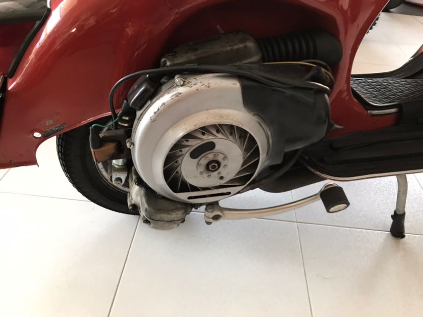

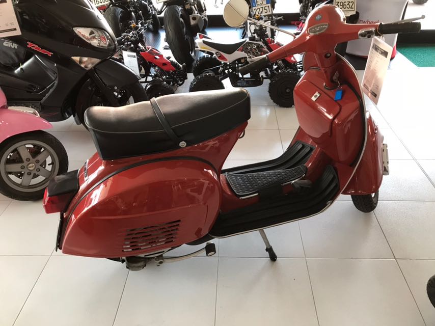

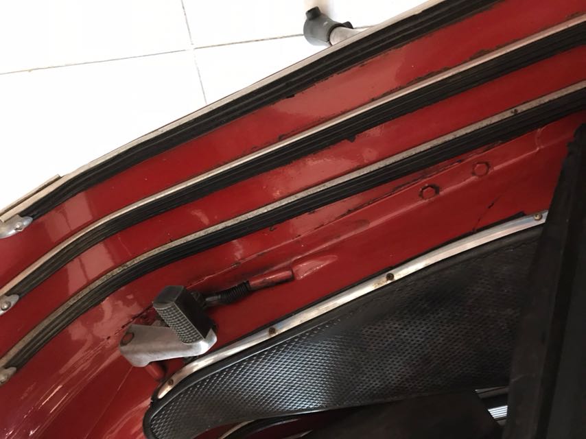

max79 Inviato Ottobre 14, 2017 Autore Inviato Ottobre 14, 2017 Mi sono fatto mandare alcune foto Cosa ne dite? 0 Cita
Eremita Inviato Ottobre 14, 2017 Inviato Ottobre 14, 2017 9 minuti fa, max79 dice: Mi sono fatto mandare alcune foto Cosa ne dite? Dico che ti do un consiglio spassionato: lascia perdere quella Vespa!!! 0 Cita
volumexit Inviato Ottobre 14, 2017 Inviato Ottobre 14, 2017 Cosa c'è che non ti convince?Tipo che i bulloni del cavalletto non dovrebbero essere verniciati se è un conservato. 0 Cita
vespeggiando Inviato Ottobre 14, 2017 Inviato Ottobre 14, 2017 Oppure tratta in ribasso... Inviato dal mio SM-G925F utilizzando Tapatalk 0 Cita
Razos Inviato Ottobre 14, 2017 Inviato Ottobre 14, 2017 Come ti è stato già fatto notare , questo mezzo non è un conservato . Una vernice di quarant'anni non può essere così lucida nemmeno se l'avessero tenuta sott'olio ! A completare il quadro di "non conservato" si aggiungono i bulloni del cavalletto verniciati ed il pasticcio nella zona del seriale motore (PS: sono leggibili chiaramente i numeri?) Ad ogni modo di conservati veramente tali se ne trovano pochi ormai . Il fatto di essere stata "ripresa" di vernice può essere un interessante margine di trattativa . Considera che probabilmente il mezzo è in conto vendita presso la concessionaria ,quindi parte della cifra richiesta è trattenuta dall'intermediario (concessionaria) 0 Cita
poeta Inviato Ottobre 14, 2017 Inviato Ottobre 14, 2017 (modificato) la sella è nuova e il fanale posteriore non sembra essere nemmeno un SIEM forse il classico Fb da due lire.... il volano verniciato lascia presagire che chi ha fatto il motore sia in realtà un incompetetente, se meccanico.... peggio... questa vale non più di 2800. a DOC e targa come è messa? Targa originale? Modificato Ottobre 14, 2017 da poeta nessuno 0 Cita
