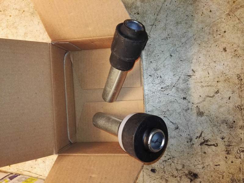

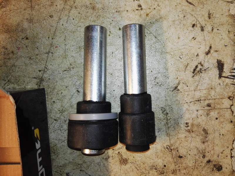

steste89 Inviato Aprile 26, 2017 Inviato Aprile 26, 2017 se posso essere di aiuto io monto i BGM sono a circa 800 km e fin ora sono soddisfatto di come lavorano 0 Cita
volumexit Inviato Aprile 26, 2017 Inviato Aprile 26, 2017 se posso essere di aiuto io monto i BGMsono a circa 800 km e fin ora sono soddisfatto di come lavorano [ATTACH=CONFIG]166213[/ATTACH][ATTACH=CONFIG]166214[/ATTACH][ATTACH=CONFIG]166215[/ATTACH] Questo sono per 125/150. Quelli che aggiunto io sono del 200. Vol. 0 Cita

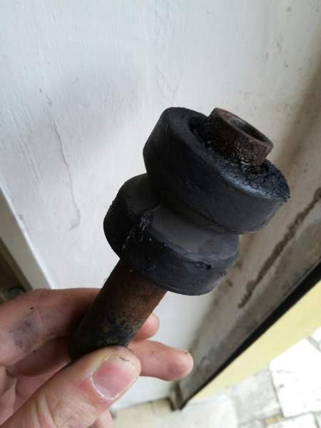

volumexit Inviato Aprile 26, 2017 Inviato Aprile 26, 2017 Mentre questo sono i Piaggio dopo 2300km. Vol. 0 Cita

Marben Inviato Aprile 26, 2017 Inviato Aprile 26, 2017 Per il 200 si cambia sempre in tandem gomma+ tubo (perdona la poca precisione) o è possibile mantenere uno dei due e cambiare l'altro ? Gomma e tubo devono essere solidali l'una all'altro; questo è essenziale, diversamente la gomma si rovinerebbe immediatamente, proprio come è successo a Volumexit. Per questo è importante che la gomma sia ben vulcanizzata sul tubo d'acciaio. Fino a prova contraria (ormai il criterio è questo), i BGM sembrano prodotti validi e consigliabili. Per quello che vedo (condizioni della parte esterna, al di là delle forzature per l'estrazione), hai comunque fatto bene a togliere i silentblock del tuo motore. 0 Cita
