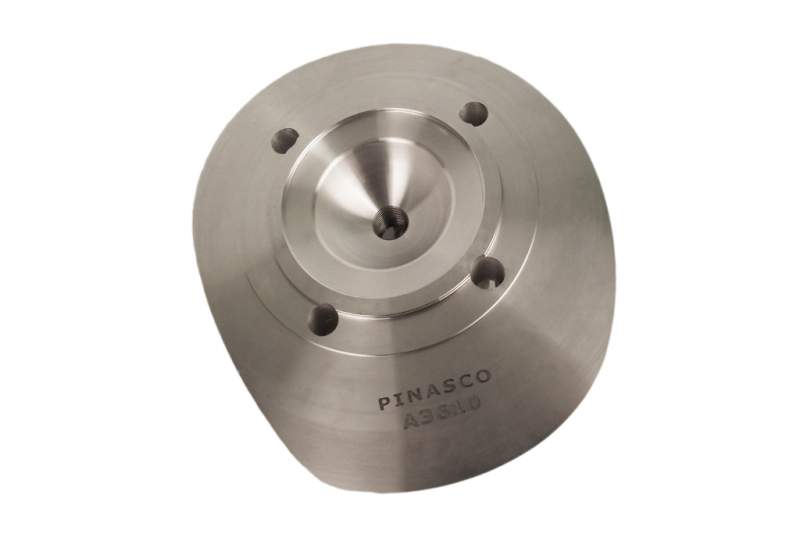

Il 200 è prono al battito in testa... Secondo me la soluzione sta nella testata, ho letto delle più disparate configurazioni di anticipo ma il problema persiste... La soluzione migliore secondo me sta nel cambiare la testa originale con una a candela centrale. Così si avrebbe una ''forma'' della camera di combustione più omogenea e si eviterebbero quelle autoaccensioni che generano il battito in testa.
Ho letto molte volte risposte di chi diceva che non c'è differenza nel montare una testa a candela laterale o centrale (per esempio il 177 Parmakit ha le due opzione), invece differenza ce n'è! Appunto con la testa a candela centrale si ha meno il rischio che si generino queste autoaccensioni, battito in testa e tutti i danni a cui si potrebbe andare in contro... Forse chi non sa se c'è o meno differenza scrive che non ce n'è....
Ora... sì belle parole... ma bisognerebbe TESTARLO (:risata:)... Purtroppo ancora nel garage non ho un 200:cry:
Testa PINASCO VRH Candela centrale

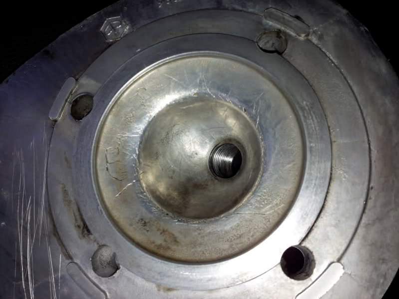

Il discorso della candela centrale non lo capisco, quella della 200 è grossomodo al centro della cupola, come si vede da questa foto della Polini che monto,
per cui non penso sia questo il problema, però è un buono spunto per una riflessione e scambio di opinioni.
[ATTACH=CONFIG]165385[/ATTACH]

Questa infatti è a candela centrale
Non propriamente, l'elettrodo è in posizione prossima al centro geometrico della cupola, ma la candela è inserita in posizione obliqua, similmente a quanto avviene sulle testate originali. Infatti la testa Polini non richiede la sostituzione della calotta copricilindro.
Ah non lo sapevo scusate... comunque è diversa da quella originale, con proprio tutto l'imbocco posizionato lateralmente
