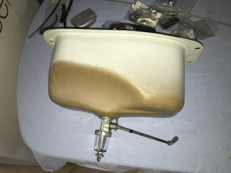

Foto recuperata in rete
È' corretto lasciare il numero telaio con fondo 8012M ?
O va tutto in tinta (verde pastello 399)?
