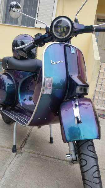

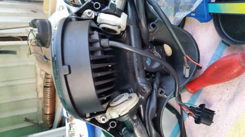

Tiger111 Inviato Gennaio 27, 2016 Inviato Gennaio 27, 2016 Ciao a tutti, ho recentemente "scoperto" un interessante faro a led (sistema Canbus) , realizzato per le Harley, che per forma e dimensioni si adatta perfettamente alle nostre PX....l'idea mi stuzzica ed ho già provveduto al montaggio, c'è però un inconveniente che non avevo valutato: le luci a led, per funzionare al meglio, vanno alimentate in c.c. e non in a.c (avendo la Vespa in questione la batteria non mi ero posto il problema ) la batteria però alimenta in c.c. solo il motorino d'avviamento ed il clacson Navigando in internet ho letto di varie soluzioni, ma applicabili solo alle Vespe prive di batteria (con vecchio impianto) Qualcuno ha qualche suggerimento da darmi? 0 Cita

Tiger111 Inviato Gennaio 27, 2016 Autore Inviato Gennaio 27, 2016 Salve , intanto Vi ringrazio per aver risposto,premetto che l'elettronica non è il mio forte; il faro ha una potenza di 50W (5000lm) per gli abbaglianti e 30W ( 3000lm)per gli anabbaglianti per una tensione che va da10-30v dc , i led sono due da 10W e 6 da 5W (queste sono le caratteristiche riportate sulla confezione... pensavo di inserire un raddrizzatore tra l'interruttore ed il faro utilizzando un circuito con ponte di Greatz e condensatore, ma mi mancano le cognizioni di base.... 0 Cita

Tiger111 Inviato Gennaio 27, 2016 Autore Inviato Gennaio 27, 2016 Appena posso posto qualche foto, prima però devo farlo funzionare in "sicurezza" senza rischiare di bruciarlo....l'ho provato collegandolo al faro della Moto (Monsterino 620 Dark) che ha lo stesso attacco H4 e funziona benissimo, sia la luce di posizione (occhio d'angelo) che può essere sia fredda che ambrata, abbagliante ed anabbagliante, sulla vespa ho provato ugualmente ma funziona bene solo la luce di posizione e l'anabbagliante, l'abbagliante sfarfalla per via della corrente che , per l'appunto, non è in c.c. ma in a.c..... 0 Cita

Tiger111 Inviato Gennaio 27, 2016 Autore Inviato Gennaio 27, 2016 mime....per "drive" cosa intendi?....L'ho acquistato su aliexpress pagandolo in Dollari americani (120,00 compreso di spedizione), le dimensioni, espresse sono pollici 5,75 ,l'equivalente di circa 14,5 cm. risulta qualche millimetro in meno dell'originale piaggio, ma con le prestazioni che offre non c'è paragone! - - - post uniti in automatico dal sistema - - - No Gino, è proprio una questione di corrente, va bene solo su c.c. - - - post uniti in automatico dal sistema - - - Scusate....vorrei inserire un filmato del faro in funzione, ma non riesco ad abilitare l'inserimento di filmati, qualcuno di voi sa dirmi qual'è la corretta procedura? - - - post uniti in automatico dal sistema - - - intanto ecco qualche altra immagine.... ...il corpo è interamente il alluminio e come potete vedere, si adatta perfettamente allo spazio della testa.. 0 Cita
